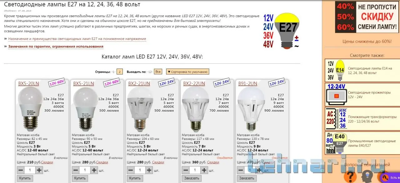

12в можно купить в любом автомобильном магазине, 220в - в любом другом, а вот 36в я нигде не видел о_О
Если вы их не видели, это не значит что их нет. 12,24 и 36 В стандартные напряжения. Ознакомьтесь с картинкой.
если меня полностью убедят в несостоятельности идеи использования 12в
А что вышеперечисленных доводов не достаточно? Тогда на пальцах! Уменьшение напряжения при передаче одинаковой мощности грозит увеличением тока и требует увеличения сечения проводников, для уменьшения потерь. Вспомним из недалёкого прошлого галогенные лампочки 12 В и электронные трансформаторы к ним. Эта мысль уже была озвучена ранее.
