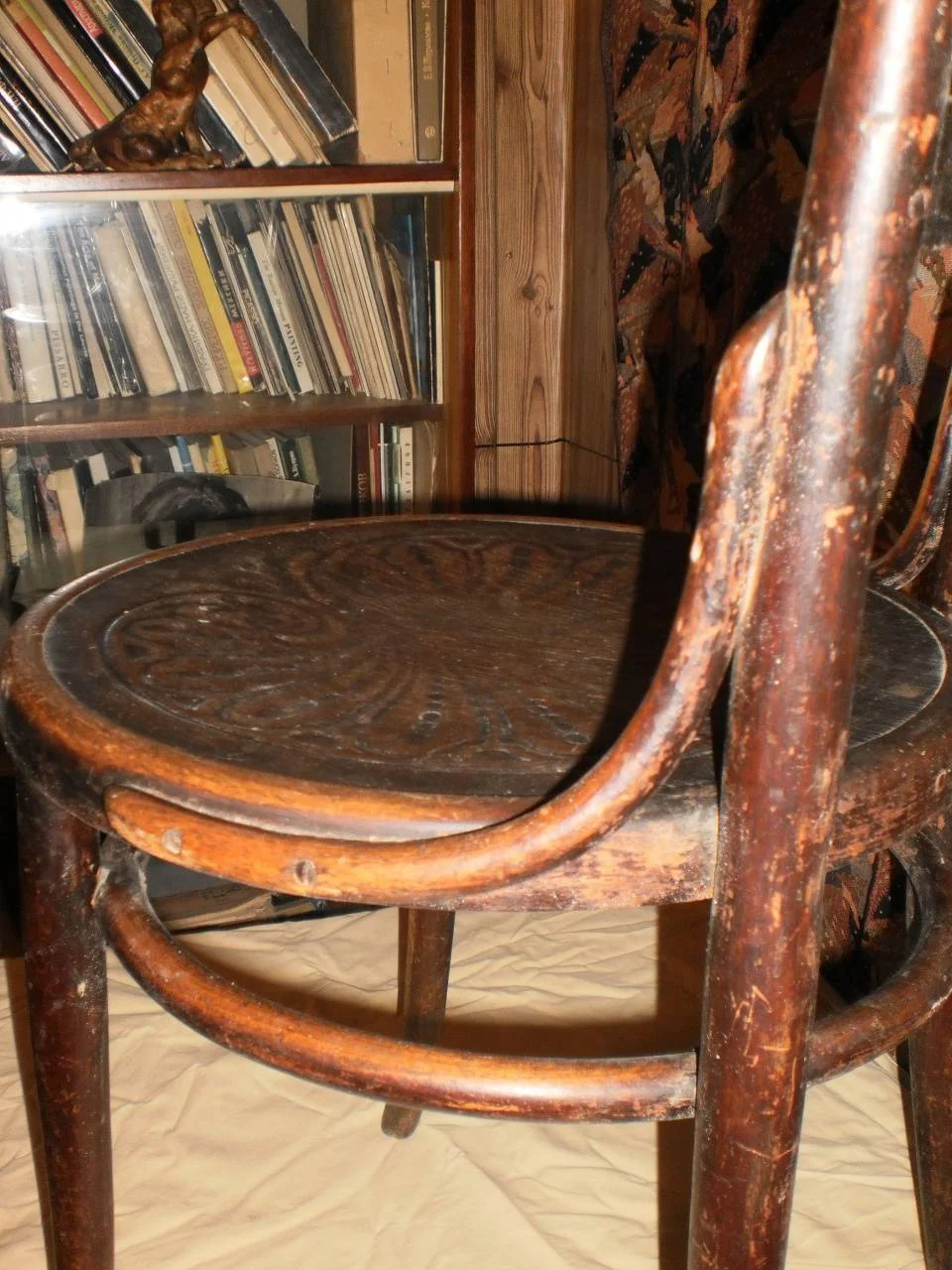

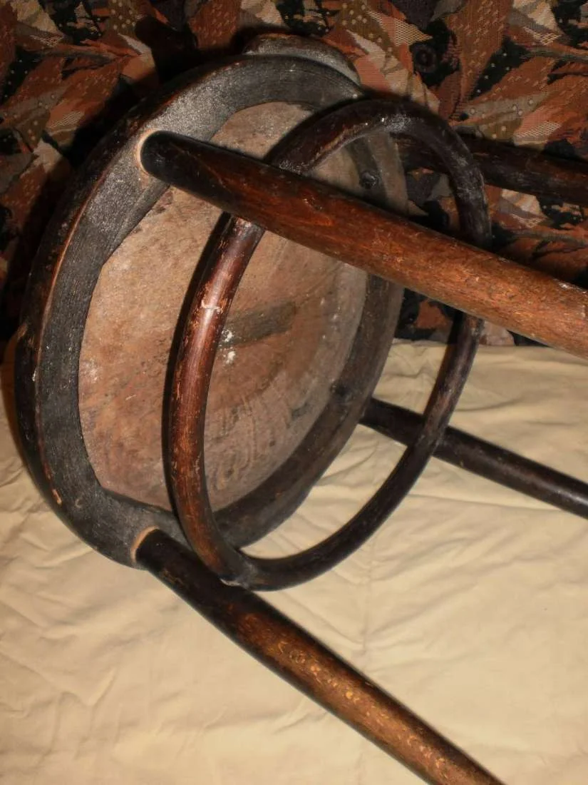

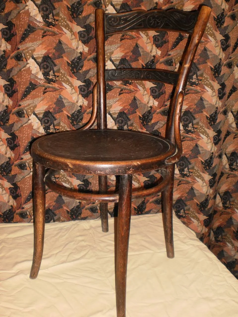

Так, на всякий случай: если кто плохо представляет себе "венские стулья", так у меня с очень стародавних времен парочка сохранилась. Вот:

а вот на венских стульях, похоже принцип иной, ибо дерево при погружении в воду расширяется, а при высыхании, "возвращается" на место, а тут видимо просто клином забили в отверстие... да и саморезы/гвозди там явно применялись (судя по фото)

Прямые заготовки распаривали в кипятке (сейчас - перегретым паром в камерах) с целью придания в последующем необходимой формы. Сушка - в шаблонах.
Настоящая венская мебель - вещь чрезвычайно дорогая и крепления допускаются только в "клин" или в "ласточкин хвост", никаких клеев, гвоздей и шурупов.
И даже такие как на снимках Вл. Игоревича в СССР могла себе позволить купить далеко не каждая семья.

я чет на фото смотрел, а о форме не подумал... только в глаза "стыковка" бросилась :)

Нет. Думаю, что довоенный советский ширпотреб. Да, в отличие от классических настоящих "венских стульев", здесь применялась крепежная фурнитура. Но гнутие, а также орнаменты, выполнены очень аккуратно. Сколько лет прошло, а ни симметрия не нарушилась, ни обруч нижний не "поплыл" - всё такой же почти идеальный круг.

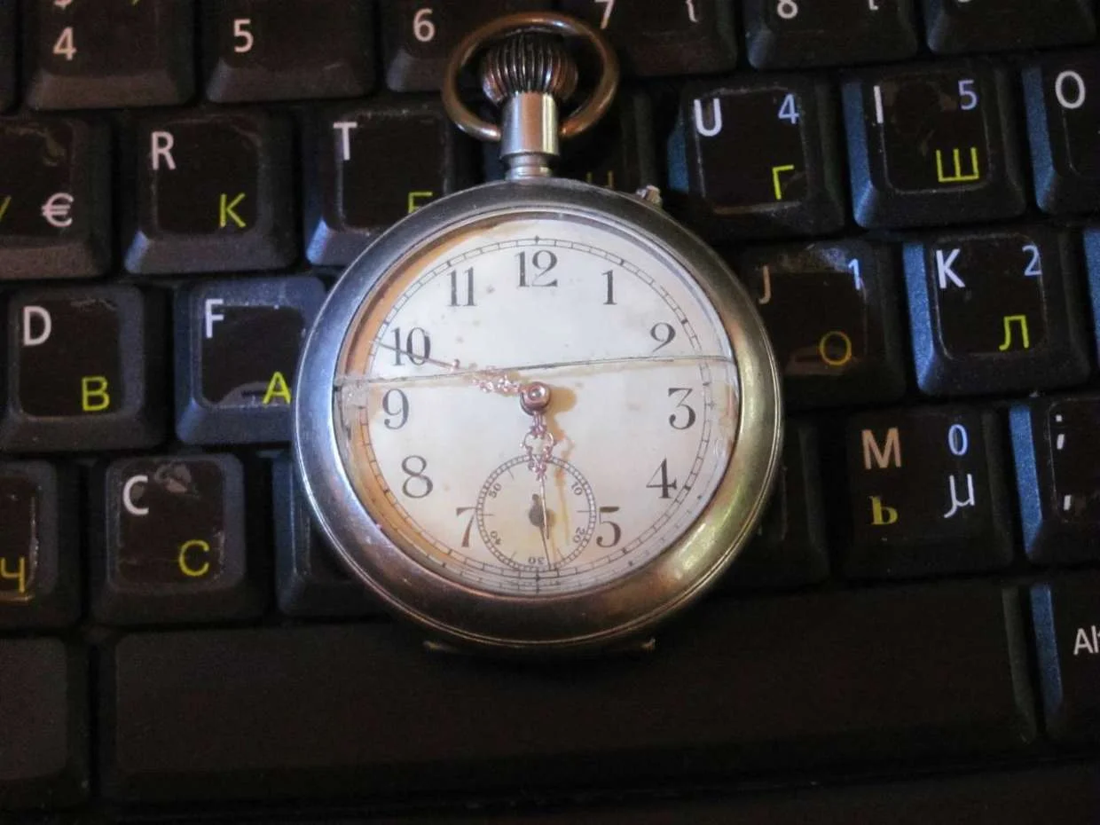

А у меня сохранились карманные часы с тех еще времен, в 48 (голодном) году отец купил их за четверть пуда (4 кг) пшеницы.
Вот эта память об отце. Они исправны, идут довольно относительно точно, раз в месяц завожу. Давно мог бы заменить стекло (не пластик!) но рука не поднимается. Пусть будут как есть.
