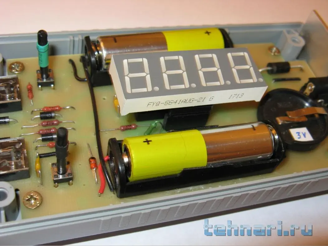

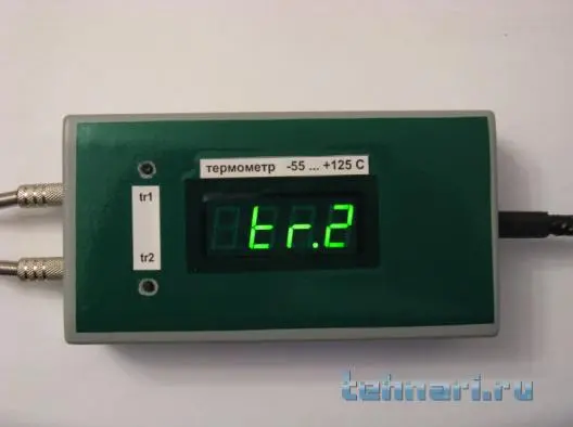

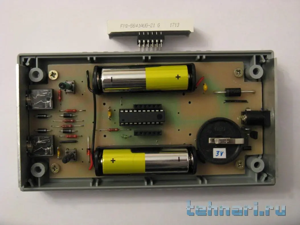

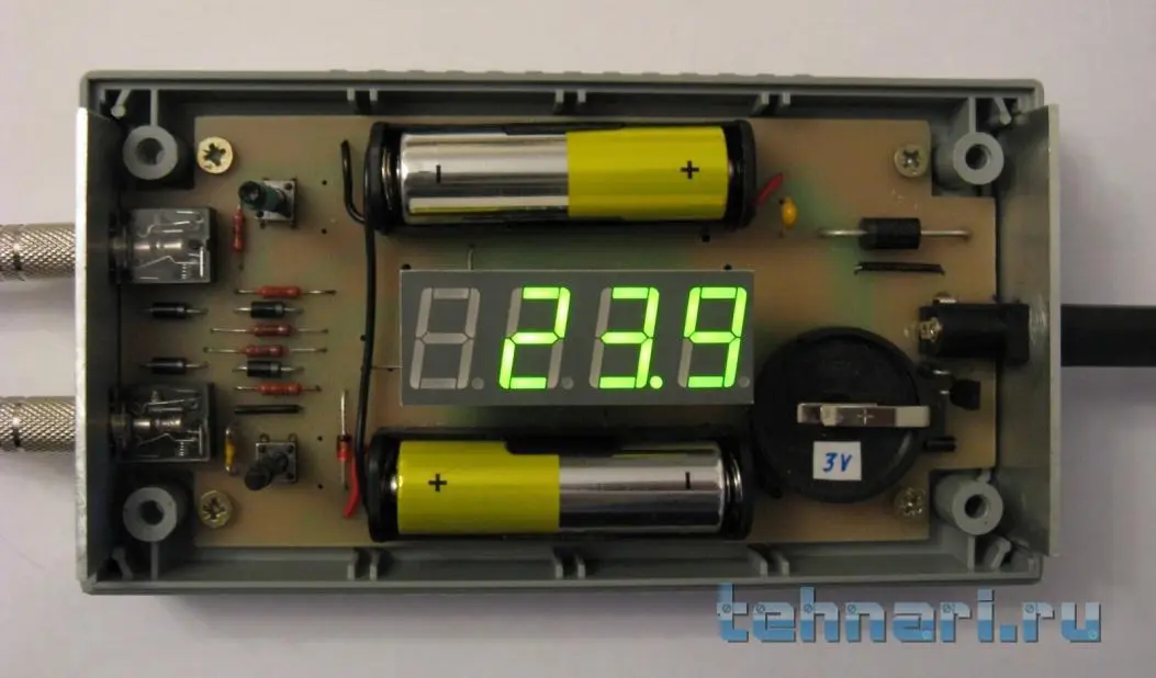

Была разведена и заказана печатная плата под корпус G413, в котором и был собран данный термометр.
Разводка платы (формат S-Layout 5.0) смешанная, предусмотрена установка как выводных, так и SMD-деталей, так было
удобнее.
В качестве термодатчиков применены DS18B20, упакованные в корпуса из нержавейки, и снабженные метровым кабелем для
подключения
Ниже приведены фотки того, что получилось в результате Несколько фоток в Архиве есть более подробное описание.

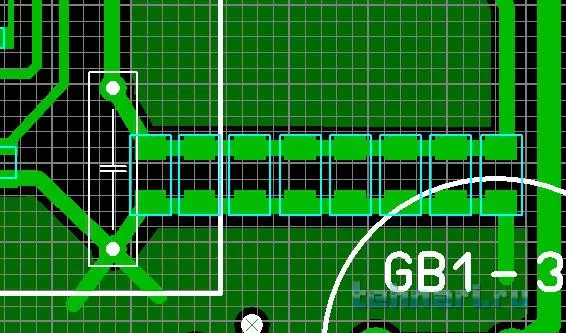

Здравствуйте, пытаюсь разобраться в схеме, никак не могу понять по конденсаторам. На печатной плате одно, в схеме другое, и по количеству и по номиналу. ПО номиналу тоже вопрос: 1.0 и 100.0 это 1 и 100 пФ?
В схеме указаны номиналы 1мкф. 10мкф. И 100наноф (они же 0.1мкф)

Спасибо. Еще вопрос по самой схеме, точнее по соответствию печатной платы схеме. На схеме 4 конденсатора, на плате 6:
3 из них могут быть смд или выводными (плата позволяет) - 100наноФ - около кнопок;
1 только выводной - 100наноФ. находится под дисплеем (левее МК);
2 только смд - 1 мкФ. находятся около разъема внешнего питания.
Явно какая то ошибка, или я не догоняю((
Еще вопрос на плате предусмотрены места под смд компоненты (8 в ряд, правее МК), а левее этой группы пятаков изображен конденсатор без номинала, получается уже 7ой.
Для чего они?
На плате термометра специально предусмотрено больше посадочных мест под различные конденсаторы, чем на схеме.
Так часто делается, мало ли какой номинал найдет пользователь.
Как известно, допаять гораздо проще, чем потомискать судорожно места куда паять.
Если надо например, получить 100 нФ, при этом есть несколько посадочных мест (скажем, 3), можно напаять конденсаторы по 33 нФ, и всего делов.
Да и переделывать печатную плату - гораздо дороже, лучше сразу предусмотреть ее на все (ну или почти все) случаи жизни.
Вроде бы все теперь понял, но не могу найти на печатке конденсатор C1 10 мкФ.
Он находится под индикатором справа и никак не обозначен, как я понимаю он нужен для сглаживания питания для МК. Вот туда и ставите 10мкф по схеме все сходится.
Le_Fleurs вам правильно ответил, там есть участок печатной платы, немного правее индикатора, вот там и надо поставить (точнее, набрать из нескольких) конденсатор 10 мкФ.
Можете его набрать из нескольких SMD, там есть 8 посадочных мест, или вообще один запаять выводной (там есть место для него), а остальные - SMD.
Во вложении - внешний вид разводки платы, где нужно набрать емкость C1 - 10 мкФ.

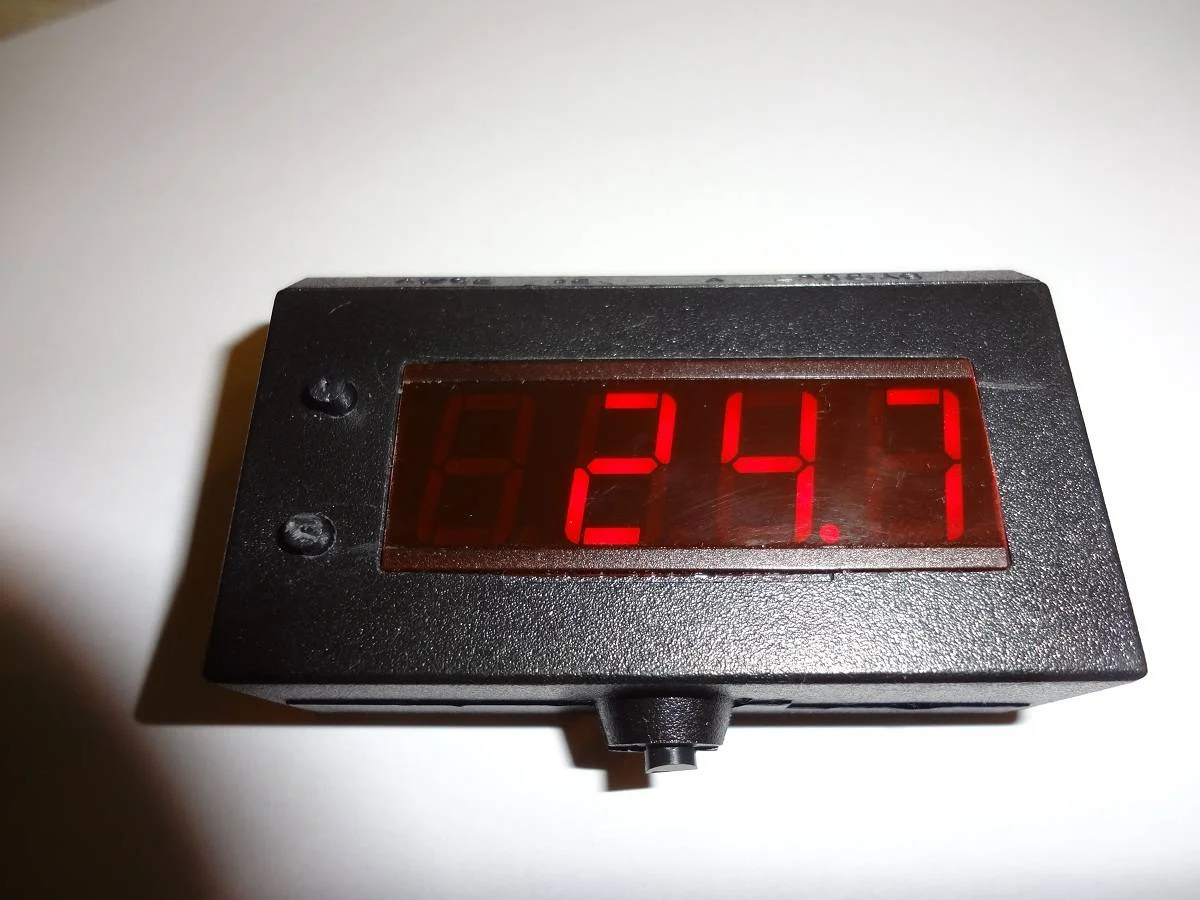

В аттаче - документация на немного модифицированный термометр.
Друг попросил сделать позиционную индикацию опрашиваемого термометра, что я и сделал (немного поправил схему и программу для этого), все работает.
Заодно изменил некоторые номиналы для более устойчивой работы термометра на датчики с длинной линией. У меня датчики подключены 11 метровым самодельным 3-х проводным кабелем для измерения температуры в теплицах.
Экранированный кабель не подошел, сказалась его большая собственная емкость, пришлось свить МГТФ-0.07 в 3 жилы, а сверху натянуть термоусадку.
