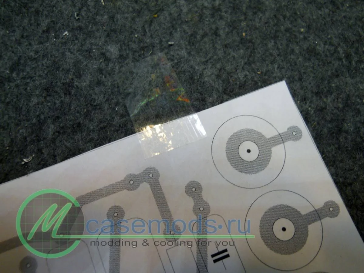

Я не стал использовать лазерно-утюжную технологию для такого простого рисунка платы. Я просто распечатал картинку зеркально и наложил её на фольгу.
Для того, чтобы бумажка не смещалась, я закрепил её при помощи полосок скотча.
Потом накернил места будущих отверстий.
Остаётся только просверлить.
Сами дорожки я нарисовал нирокраской при помощи кисточки.
