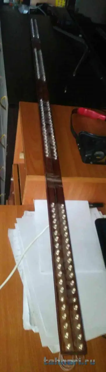

Идея в голове "томилась" очень давно, а вот пересчитать, собрать и отладить довелось только два дня как. Собрал такой вариант. На оригинальность не претендую, фильтры и компрессоры "слизал" откуда-то. Светодиоды сверхъяркие с углом 15 градусов, собраны на деревянных рейках (на фото сложены), но когда развернуть, то эффект интересней: в центре красные(НЧ) и далее к краям - зелёные, жёлтые и на краях синие (ВЧ).
Если кому-нибудь интересно, то могу выложить печатные платы "собственного приготовления" в Спринте. Всё проверено и работает отлично.
С уважением, Александр!
