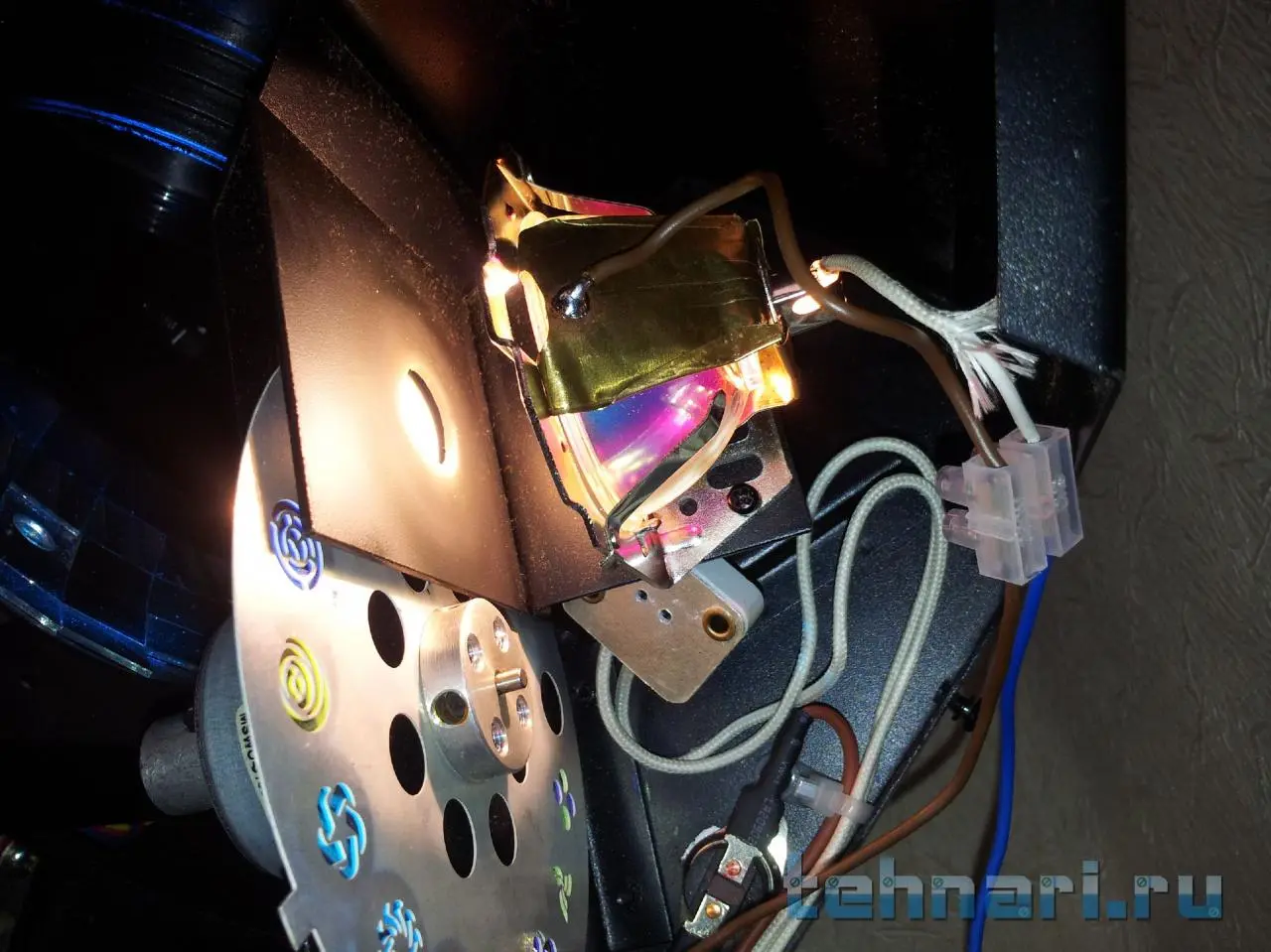

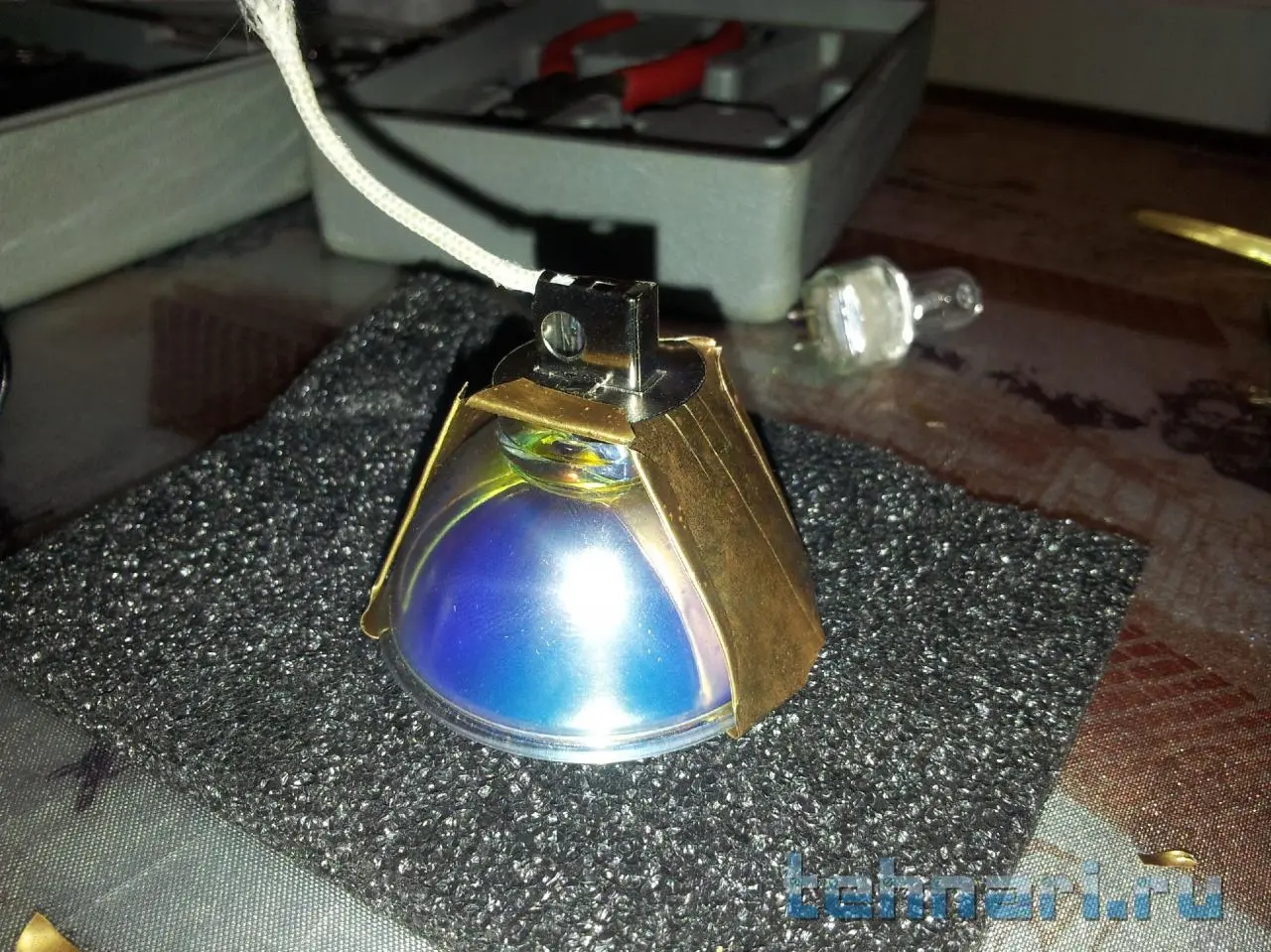

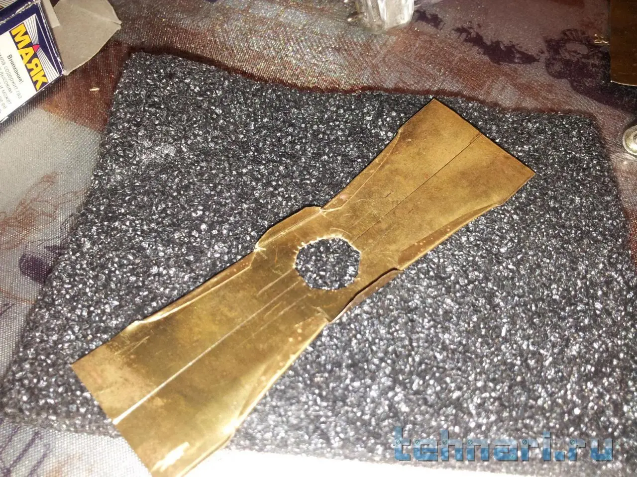

Как-то, в канун семейного мероприятия, у моей Пантерки «загнулась» галогенка 24 вольта 250 Ватт, запаса не оказалось, в магазинах тоже только под заказ. Авральным вариантом пришлось «химичить».
Взял галогенку 12 вольт 100 Ватт от автомобиля.
У силового трансформатора две обмотки по 12 вольт, лампу подключил к той что не занята питанием схемы управления.
Предлагаю сие как временный вариант, светоотдача, конечно, существенно уменьшилась, во всяком случае проработало существенно больше 30 часов ресурса штатной лампы. Полагаю из фото понятно всё.
