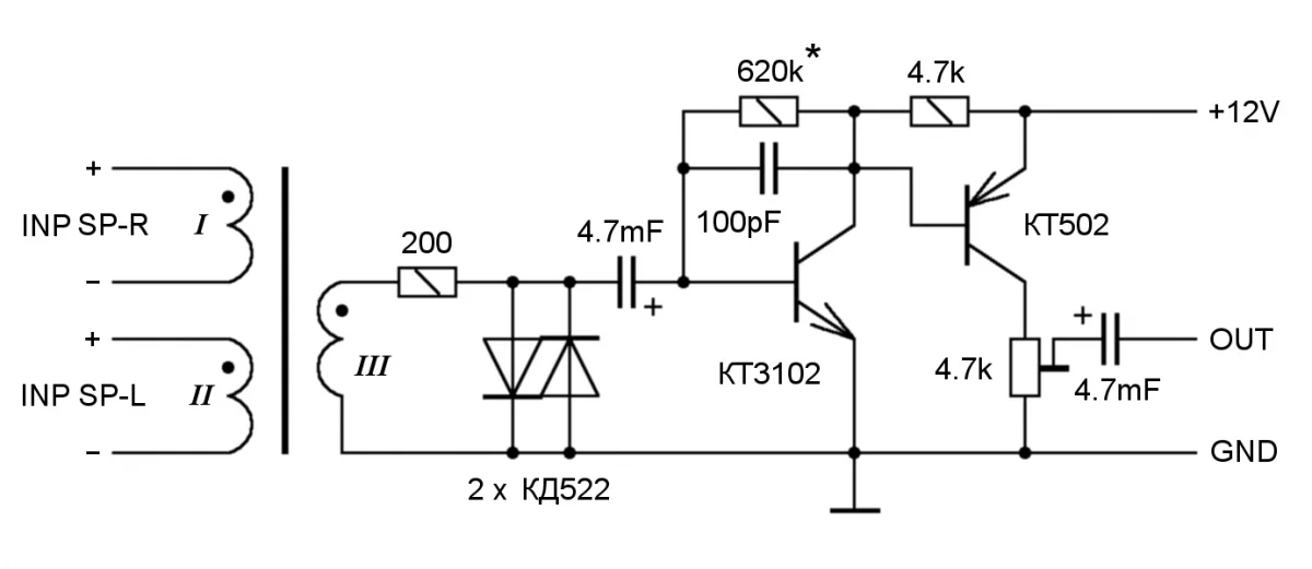

Сейчас очень сильно пошла мода на Авто-цветомузыку, но есть много
подводных камней, о которых не думают и попадаются конкретно. Чаще
всего это мостовой выход усилителей, динамики не связаны с массой сети
Авто. Наши механики тоже загорелись этой идеей, ну в первую очередь
конечно на свои машины. Я им нарисовал схему входного каскада ЦМУ,
чтобы не было косяков. Они испытали через генератор и осциллограф, все
хорошо. Принцип старый, гальваническая развязка на входе, чтобы динамики
не соединить с массой Авто. Так же это примитивный усилитель-компрессор,
позволяющий частично не зависеть от громкости сигнала. На входе его стоит
трансформатор, они использовали межкаскадный транс от старого транзисторного
приемника. В последствии это будет транс на пластмассовой шпульке от швейной
машины. Сейчас они делают маленький намоточный станок, потому как я их убедил
делать LC фильтры на этих же шпульках. Обмотки I и II по 300 витков провода
0.05-0.08 мм, Обмотка III - 100 витков 0.1-0.15 мм ... :D
А мне кажется что одну из первичных обмоток можно исключить , на конечный результат это не повлияет ... ?
