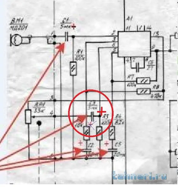

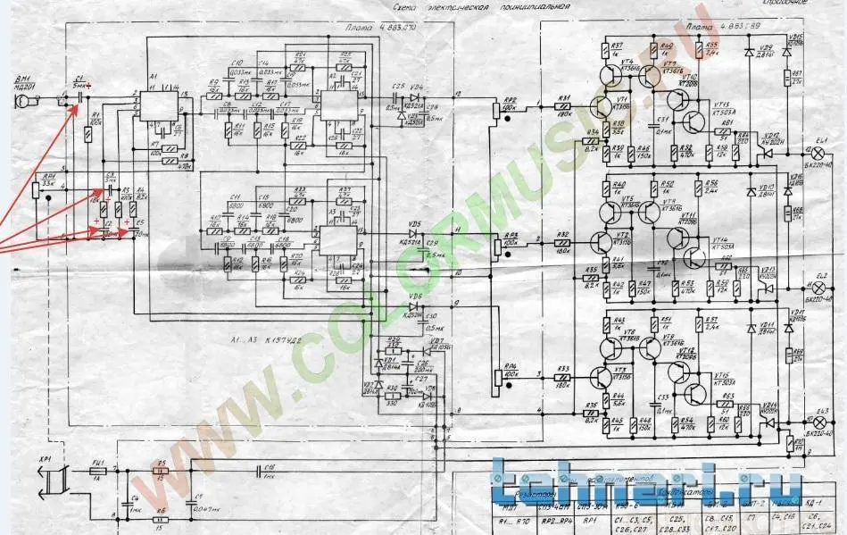

Мне нужно определить полярность электролитических конденсаторов и убедиться в исправности микрофона.Не имею понятия как это сделать.Если кто-то может,помогите.Прошу.

Вообще-то в схеме использованы неполярные конденсаторы, но если очень надо, можно поставить полярные:
У один конденсатора ИМХО не верно указана полярность. Ведь, если регулятор выведен не минимум, то будет уже 0в с левой стороны. Тут надо ставить неполярный конденсатор, для уверенности.

На самом деле все конденсаторы в этой схеме работают без ярко выраженного смещения постоянным напряжением. Потому и неполярные. У полярных не имеет особого значения где будет плюс и минус.

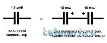

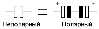

Если нет возможности купить неполярные конденсаторы, хотя они не являются дефицитом, проще применить по два полярных, включенных встречно - последовательно (естественно взяв емкости с номиналом в два раза бОльшим, чем стоявшие, но при этом на рабочее напряжение в два раза меньше можно применить).
