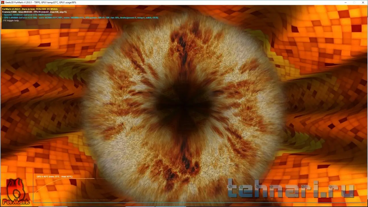

Тестировал видеокарту в Furemark в течении 5 минут,как показано тут
pchelpforum.ru/b27521/e499/
максимальная температура была 83 градуса,система работала,выключений не было.

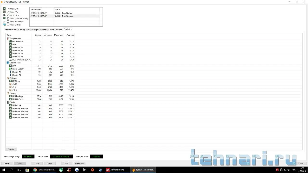

делал тест компонентов системы через аиду,как указано тут
pchelpforum. ru/b27521/e498/
прилагаю скриншоты с тестов карты и компонентов системы.

на скринах никакой полезной информации нет.
термодатчики не всегда корректно отображают температуру, на долю секунды она может подскочить до критических (для 780) 95 градусов и карта уходит в защиту, это связано с высохшей термопастой, она потеряв свойства теплопроводности, не успевает передать тепло на радиатор... В общем заменить термопасту, а потом уже проверить останутся или нет проблемы...
почему тогда во время стресс теста видеокарты,где температура поднималась у меня до 83 градусов,система не выключалась?
потому что есть понятие динамическая нагрузка, а есть статическая, в играх это динамическая, а в тесте больше статика (нагрузка постоянная, а в играх она скачет)
