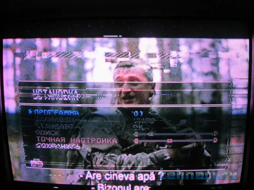

Изначально, неисправность - ТВ не включается.
Неисправность - типовая. Из-за потери емкости конденсатора, вышел из строя BU808, он и конденсатор был заменен. Тв заработал, но не обошлось без "засад".

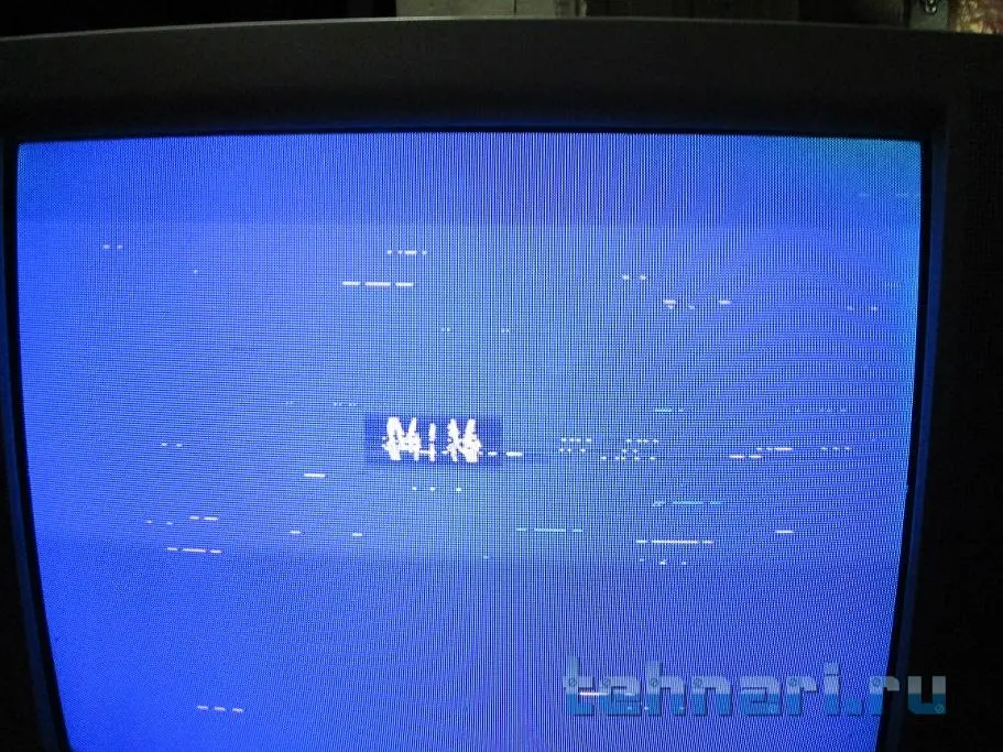

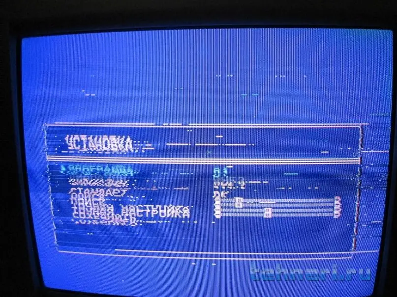

На экране появились помехи в виде хаотически мелькающих горизонтальных полосок.
На муар не обращайте внимание, это фотоаппарат их создаёт. Голубой фон, при отсутствии сигнала абсолютно чистый, кроме этих самых помех.
Что было сделано :
-первым делом замерены напряжения, выдаваемые блоком питания, все соответствуют номиналу.
-осциллографом проверен строчный импульс на коллекторе строчного транзистора (выглядит как в учебнике нарисовано).
-осциллографом проверены вторичные питания на отсутствие пульсаций.
-проверены ESR-метром электролитические конденсаторы. Все не исправные и вызывающие подозрение были заменены.
- ТДКС подставлен заведомо исправный.
-кварцы на видеопроцессоре и центральном процессоре заменены.
-сам видеопроцессор STV2248 (также бала подставлена STV2246) заменён.
-панель кинескопа заменена на новую.
-видеоусилитель TDA6107J заменён.
Выше указанные действия не привели ни к какому результату. Может у кого есть какие-нибудь мысли о том, что ещё можно проверить.
Схему прилагаю.
А также фото сей помехи прилагаю

Судя по внешнему признаку, по моему мнению, дело в горячей части БП. Если есть осциллоскоп с автономным питанием (аккумулятором) можно будет локализовать проблему. А так: контакты реле, термистор, один из диодов моста и тд.
Сделано столько что и добавить нечего.
поэтому и упёрся в стену. Мысли, практически, закончились, что ещё посмотреть, заменить.
Она есть в режиме AV?
Есть.
Забыл указать, что тюльпане "Video out" изображение чистое. Т.е. радиоканал здесь не причём.
реле в этом экземпляре ТВ нет.
Термистор - двух выводный, т.е. отключив петлю размагничивания, он остаётся висеть в воздухе.
Заменю весь мост, завтра.
Что ещё посмотреть ?
Если питать осцилл через развязывающий трансформатор ? или нужен именно с автономным питанием ?
И ещё если
, то где и как эта помеха залазит на изображение, причём уже после радиоканала ? И где её можно попытаться узреть ?

выдерните на всякий случай антенный кабель
Первых два фото, это без подключения антенного кабеля (у меня , в мастерской, кабельное ТВ, на других телевизорах ничего подобного никогда не проявлялось).

Не мешало бы проверить противопомеховую цепь в БП, резистор и конденсатор между "землями" первички и вторички. Проверить заменой высоковольтные конденсаторы в строчной развёртке на предмет утечек и обрывов. Ещё раз внимательно посмотреть осциллографом все импульсные сигналы, SSC, OSD, кадровые, строчные обратной связи, за одно и "квадратную шину". Проверь на утечку высокого напряжения с присоски кинескопа, а также на плате в строчной развертке.
По RGB пройдись на IC 403 при подаче теста .
По очереди отключал пушки. Помеха только цвет меняла.
