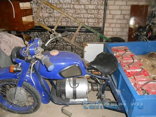

Так в том то все и дело, что обычный стартерный акб сдохнет очень быстро под такой эксплуатацией. Тут нужен тяговый - а он дорогой.
С опыта, вполне может работать обычный стартерный свинцовый аккумулятор. Главное условие- ни когда не разряжать до предела и не заряжать, что бы кипел.
Это проверено на электромотоцикле.
Вот его фото, двигатель от электрокары. Обычные стартовые аккумуляторы. В стартерном режиме больше вреда аккумулятору, чем в тяговом режиме. Глубокая разрядка - аккумулятор сульфатизируется, пару таких разрядок, (а возможно даже и одной хватить) и аккумулятор уже труп. Зарядка с обильным газовыделением - осыпается шихта.
На фото, 5 аккумуляторов хватало на 80-90 км пробега. За лето (пацан один обкатывал, катался целый день), ресурс не упал.
    54.3 KB · Просмотры: 160
Двигатель болгарский. Кроме того, он работал от 60в (5 аккумуляторов), а двигатель рассчитан на 100в. То точно не знаю, на полной мощности потреблял ок 5 кватт.
