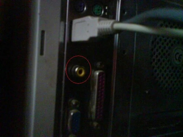

Какая ещё оцифровка???Есть на материнской плате разъём S-Video (Тюльпан) это что ли?
Оцифровка видеосигнала - преобразование аналогового сигнала в цифровой, обычный аналоговый видеосигнал без оцифровки в компьютер никак не загнать. Вряд ли на материнской плате будет вход для аналогового видео. Встречаются такие входы на видеокартах, но редко, тот "тюльпан" скорее выход аналогового видео, чем вход.
выход чего тв? там написано ТV.....всё таки это скорее всего вход
Ну да, выход на телевизор, на каждой второй видеокарте такой присутствовал раньше. Будь это антенный вход обозначенный как "ТВ", тогда не "тюльпан" стоял бы, а ВЧ разъем для антенного кабеля.
А чтобы не гадать, нужно найти документацию на "железо" и там посмотреть, вход это или выход.
вот фото значит это выход на дополнительный монитор???? тв??? а это железо
На фото S/PDIF разъем. Документацию на железо смотрим на сайте производителя, а не на Яндекс-Маркет. ТВ входа на материнской плате разумеется нет, могла комплектоваться дополнительной планкой на заднюю панель с ТВ выходом, для подключения телевизора в качестве устройства отображения.
