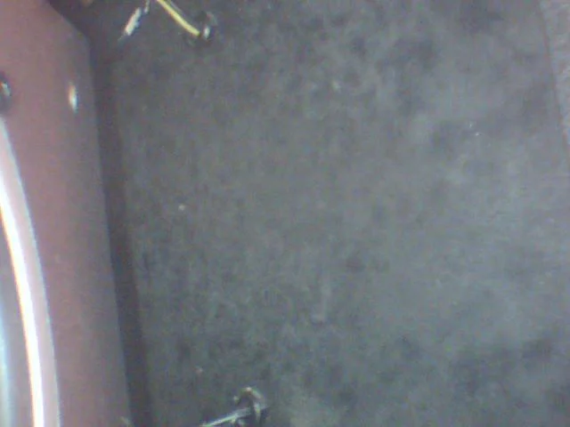

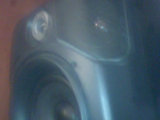

вот фотки ( правда качество ужасное, и камера спутана проводами, так что сорри)
Тогда всё ясно, у центра не родные колонки, с двумя проводниками!
Сейчас попробовал подключить обычный динамик к гнёздам колокольчикам на центре, и там оказывается идут только высокие частоты, а следовательно на зажимах только низкие!
на моих, желтые провода ( вверх) дают звук на маленькие колонки (верхние )
черный нижний на саму колонку ...
так что если неправильно подключить колонки, ( или даже в самом центре (не тот канал) ) то звук не тот будет.
Вот и разобрались вроде бы
