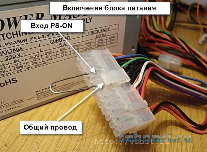

бп у меня точно есть,и опыт работы кое какой с компьютерным железом
а вот насчет наличия трансформатора не уверен
есть еще зарядки от мобилок
Так, тот бп получилось запустить или нет?
Максимум 5 вольт смогут выдать, а этого скорее всего для твоих нужд будет мало.
еще не ходил,бп стоит не у меня

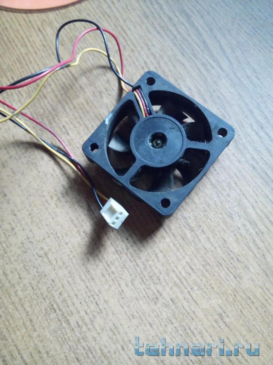

поэтому возвращаюсь к началу темы насчет удлинителя-может проще срезать один из штекеров, впаять 4 провода-удлинителя, и дальше уже пользоваться этим длинным проводом?

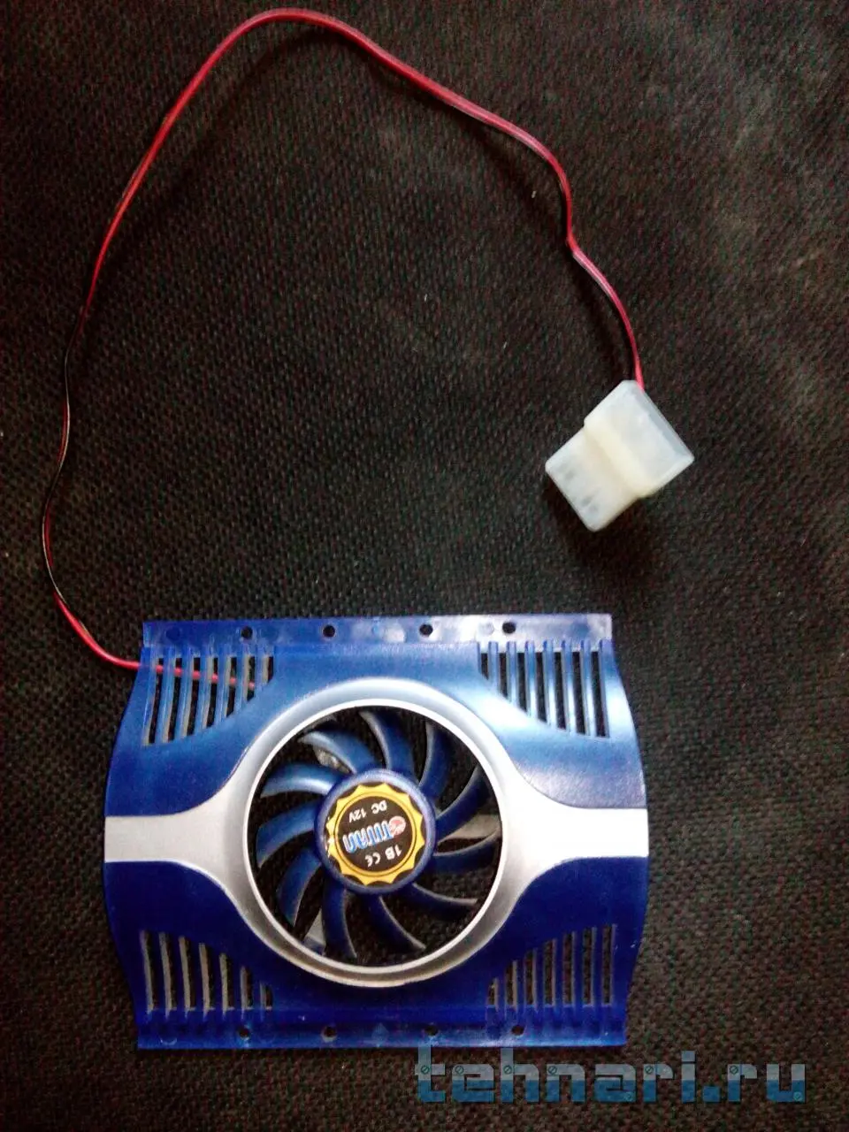

Первый - CD-ROM, второй - винчестер, третий - покупной вентилятор.
Отпиливаешь, получаешь разъём и паяешься к нему. Практически бесплатный и надёжный вариант.

Никакой микросхемы не надо, просто отрезаете ножовкой гнездо от платы, к нему припаиваете свои два провода, в гнездо втыкаете шнур от блока питания, а к проводам привязываете все свои вентиляторы. Одно гнездо свободно держит не меньше десятка вентиляторов. Средние контакты - минус, крайние - один +5 вольт, второй +12. Проще замерить, чем запоминать :)

не понятно про привязывание,получается нужно отрезать у кулеров штекеры и цепляться напрямую к проводам?
я не против резать и паять, но прежде хочу попробовать решить вопрос без резки и пайки

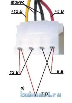

Берем вентилятор, если есть на нем штекер то отрезаем его под корень, наращиваем провод нужной длины вентилятора, паять не обязательно, можно просто скрутить, изолируем что бы не получить кз, находим среди проводов бп провода с молексом, зачищаем наращенные провода, и втыкаем их в молекс согласно этой картинке: http://www.tehnari.ru/attachments/f...t-raspredelenie-naprjazhenij-na-kontaktah.jpg и фиксируем провода, например изолентой что бы они не выскочили.
