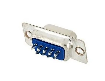

Ребята, помогите правильно собрать удлинитель COM порта от компьютера до программатора. системник глубоко под столом, хочу вывести шнур наружу чтоб удобно прицепить программатор на столе.
Понимаю, проще купить готовый, но в магазине нет в наличии, взял разъемы, вилку и розетку:
Можно ли их спаять через витую пару? и подскажите схематично как? распиновка, что куда?

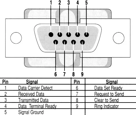

Если нужен удлинитель, то паяй 1 к 1, 2 к 2 ... И т.д. Провод желательно экранированный.
а если экранку содрать со старого ЮСБ удлиннителя? сойдет?

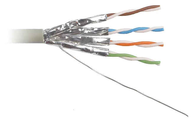

Коля вот первый кабелек то что надо, 8-мь жил и экран. Экран паяешь на 5-е выводы - Signal Ground ... :)

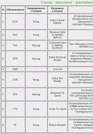

Вот полное описание распиновки, может пригодиться ... :)
Пришел в магазин, спросил экранированный шнур, типа витой пары. ну дал мне.
Патчкорд Кроссовер, UTP, EIA/TIA. говорит экранированый. спрашую - каждый провод фольгирован? говорит - я его не резал, не знаю. обманул таки ((((( пришел домой, разрезал - болт по всей физиономии ((( единственная разница = проводки многожильные

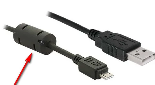

У меня прогер на usb с удлинителем на 1.5 метра отлично себя чувствует)
хотя с ком друга история может быть, но так или иначе я делал бы на витой паре. На ней же в комнате удлинитель для vga гдето метра 4 ри для проектора. Разница неощутима.
