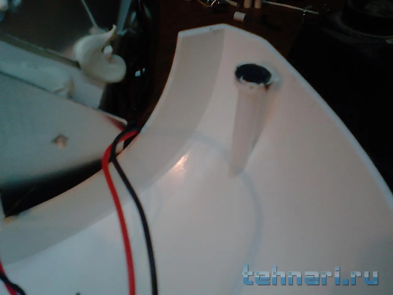

И так, перестали светиться несколько светодиодов в УФ лампе для маникюрных делов. Клиент(жена) говорит что просто уронила.

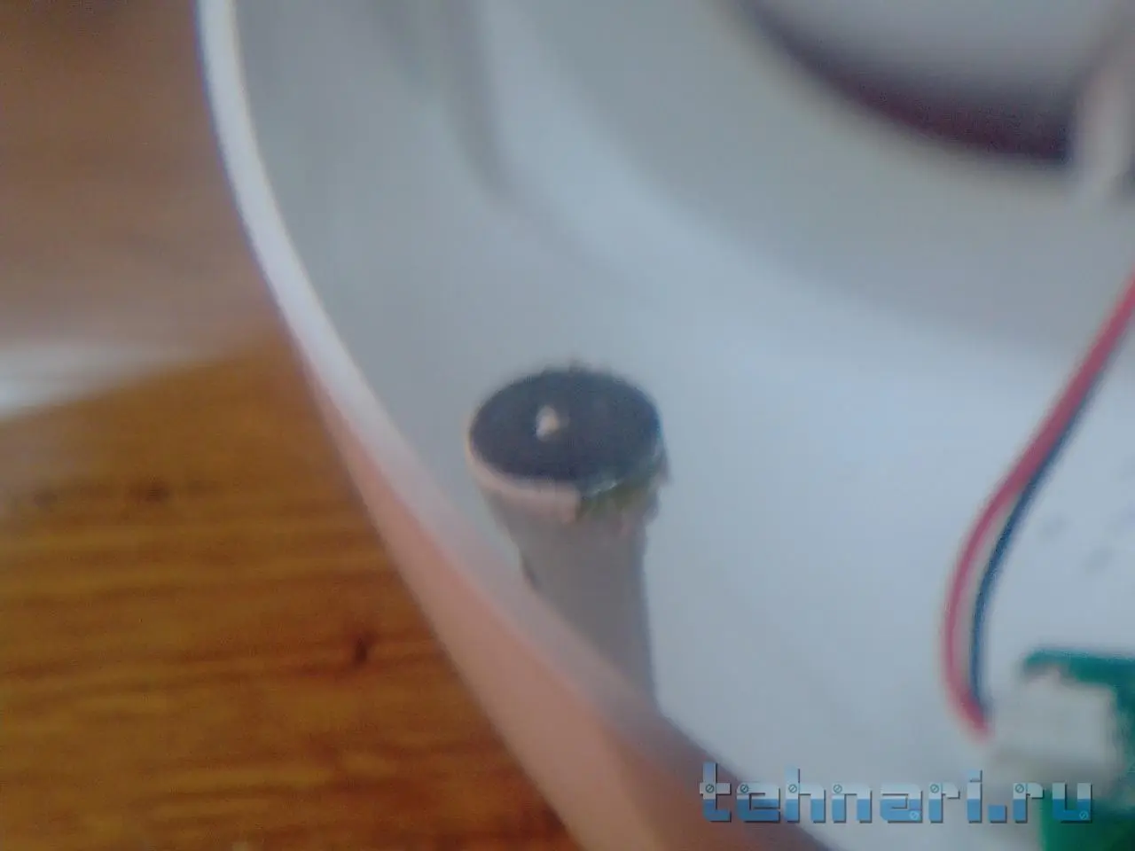

Нет проблем, ща глянем! А не тут-то было. Оказалось, что болтики намертво закрыты неодимовыми магнитами, которые держат зеркальный отражатель.
Пришлось использовать выжигательный аппарат. Это и есть то, что я имел в виду, когда сказал-" ни один СЦ не будет заниматься подобной ерундой".

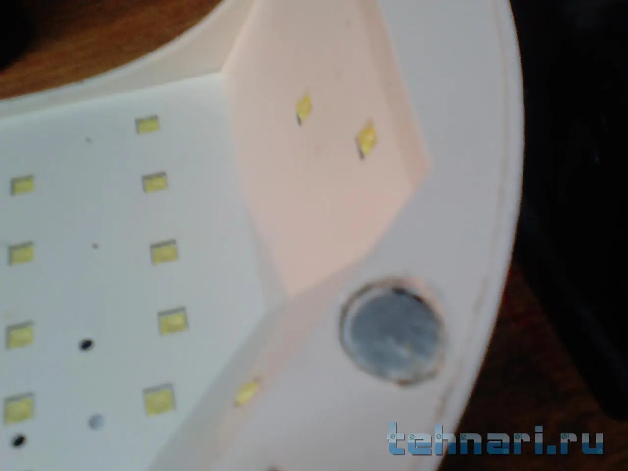

Вот что я выяснил на сегодняшний день-
на верхней плате, там где не горят несколько светодиодов, выявил проблемные светики. И выявил их неработоспособность лишь подключая питание от КРОНЫ к каждому,К КАЖДОМУ.
Удивитесь? И я был удивлён. Они не прозваниваются ни одним из моих тестеров и даже ЕСР-метр определяет их(по одному) как конденсаторы. В связке по три светодиода ЕСР-метр говорит, что это Диод, с падением напряжения в 2.5 вольта и сопротивлением в 18 Ом????!!!
Дело в том, что на этой плате, вернее будет сказать , радиаторе охлаждения, присутствуют пять линеек по три светика , с баластным резистором 25 Ом в каждой . БП на каждую тройку подаёт по 24 вольта. После резистора остается 21 вольт, итого по 7 в. на каждый УФ-диодик.
ПоГуглив в сети инфу по этим лампам- "SUNUF"( ну, дабы не перегружать Технарей) понял, что мне досталась самАя простенькая версия. Бывают SUN-1,2...9.
Светодиоды мне выпаивать нечем, оч тонкий СМД монтаж, да ещё и на радиаторе. Решил шунтировать три погорельца резисторами.

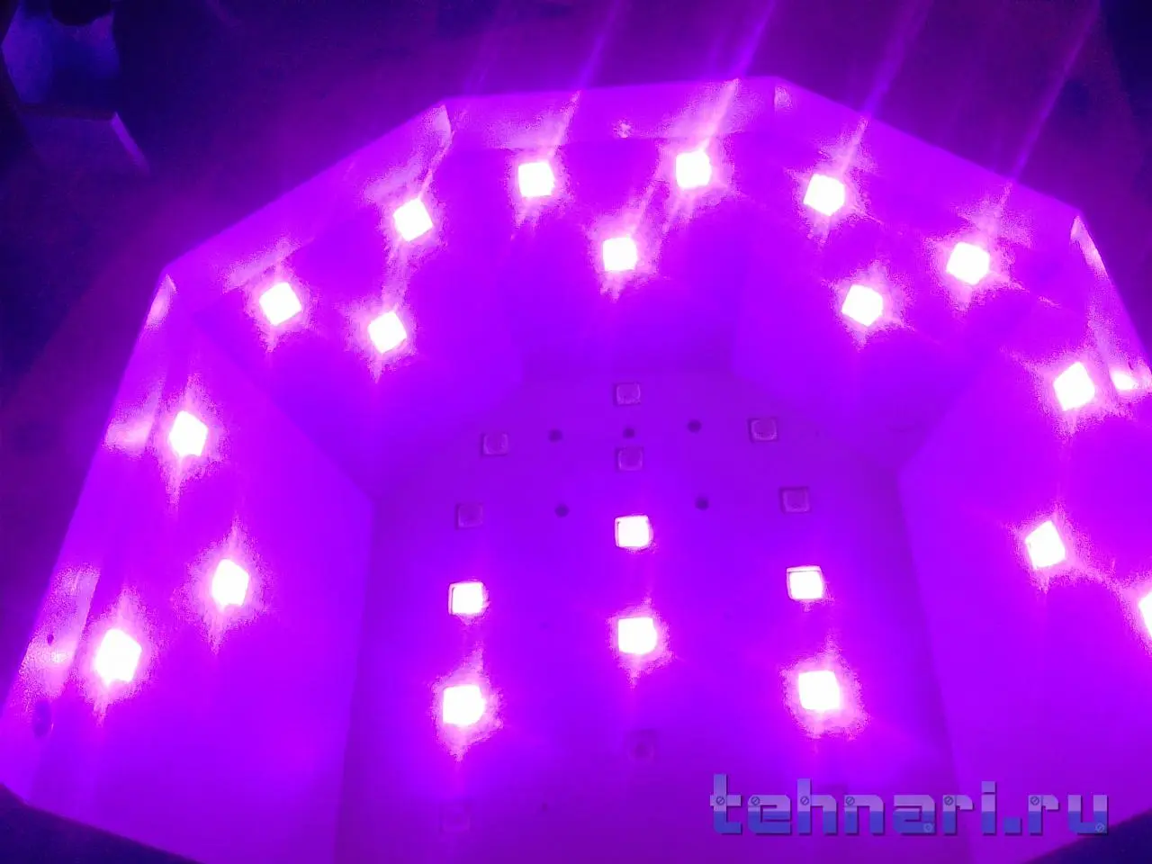

Опытным путём выяснил, что два светика горят в полный накал при шунтировании горелого резистором в 324 Ома/0.25 ватт. Греется зараза, подберу ватт на... (да хоть на 1).
Подскажите пожалуйста правильный расчёт по падению напряжения на резисторе и его номинал, ведь ток для этих светиков я не знаю.

Вячеслав, подсказать невозможно. Вижу единственный выход: на исправной линейке замерить проходящий ток. Зная величину тока остальное решить очень просто.

На исправных двух линиях происходят забавные вещи ,одна горит стабильно, а вторая мерцает як душе угодно (типа плавающиё дефект, который устранить проблематично).
