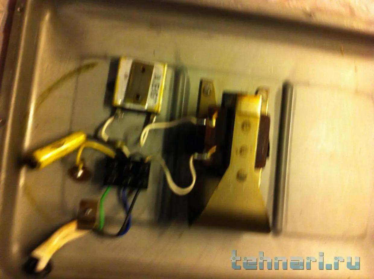

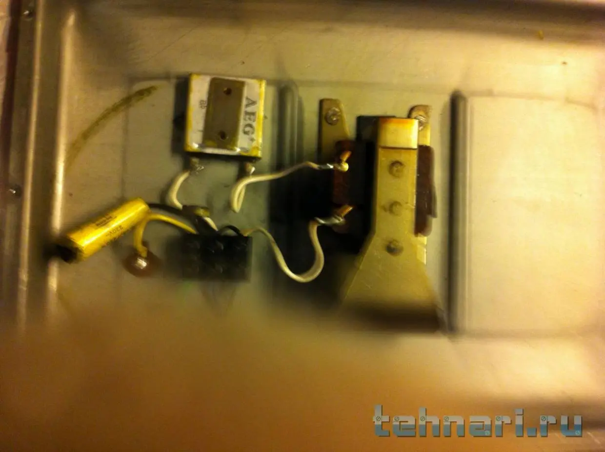

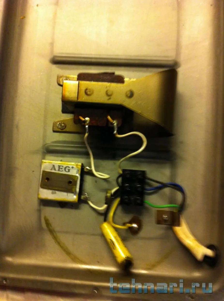

Итак, мой плоский вибратор поломался из-за расплавленного конденсатора, детали см. на моей соседней ветке.
Попытаюсь определить принцип его работы по внутреннему виду. Он втыкается непосредственно в сеть, и на фотке видны цветные входные кабеля. Дальше образуется только одна цепь с белым кабелем. Она состоит из дросселя-катушки, жёлтого конденсатора, и вибратора-выпрямителя AEG, номинал его 8b, то есть 8 белов, или 80 децибелов давления, из википедии: " 80 дБ SPL — очень шумно — громкий будильник на расстоянии 1 м; крик; мотоцикл с глушителем; шум работающего двигателя грузового автомобиля". Никакого мотора ни трансформатора там нет, он работает по принципу электрического звонка или пульсирующего напряжения. На вибраторе-выпрямителе AEG есть плюс и минус клеммы, значит там внутри диод. И вибратор, кто-то же должен вибрировать.
Схема предельно проста на вид. Частота вибраций определяется частотой переменного тока, а интенсивность - ёмкостью конденсатора и индуктивным сопротивлением дросселя.
Всё это лишь мои догадки. Прошу ваше мнение и критику.

я нуждаюсь лишь в конструктивной критике. Выкладывайте своё мнение о том что изображено на снимке, а не оценку моих познаний в области электроники, тем более что мы на ветке для начинающих.

1) Качество фото препохабное. Но это не так страшно, так как всё равно -
2) Ни в один кадр не попали наименования и номиналы деталей (кроме того, что одна (видимо - Ваш конденсатор) на ~220v, а на второй есть логотип фирмы AEG).
3) Если "поломатая" деталь - конденсатор, подключенный параллельно сетевому проводу, то это - простейший фильтр помех и на работу самого устройства никакого влияния оказывать не может.

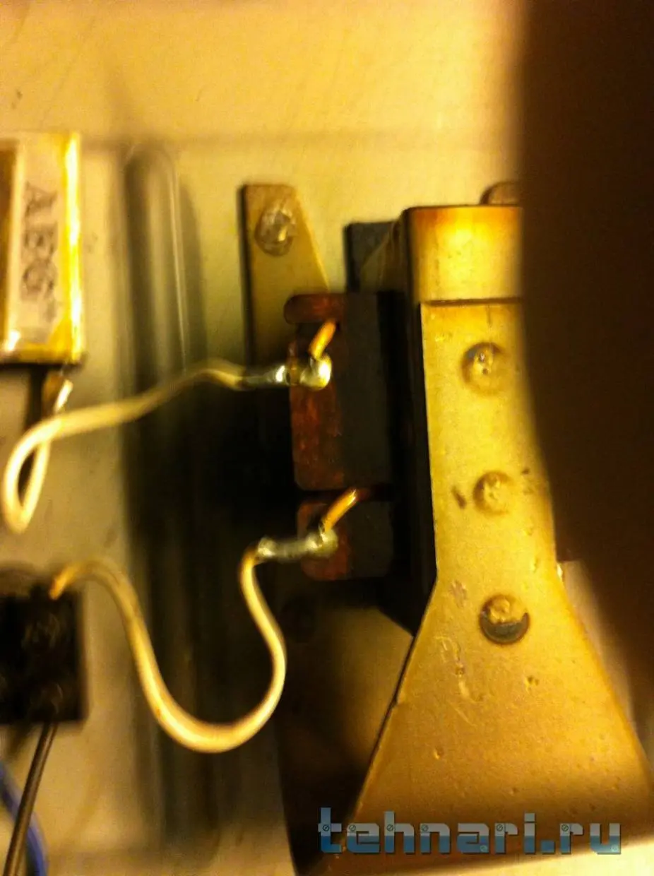

4) На, собственно, вибрирующий элемент здесь больше всего похоже то, что Вы назвали дросселем.
наконец получил толковый ответ, со многим согласен. Вновь посмотрел с лупой на конденсатор, вот там написано 0.05µF +-20% 220~ 68/5 48710-2 fo=2.2MHz 80°C И вы правы насчёт "дросселя": заглянул под его низ, да, там стержень, и вот он вероятно стучит. А на коробке AEG только и написано что 8b, с полюсами. А вот насчёт фильтра с вами несогласен. Вышел конденсатор из строя и аппарат остановился. Значит через этот конденсатор и дроссель шёл принципальный ток. Я просто фотканул, чтобы видеть цветы кабелей, по этим цветам можно догадаться где идёт какой ток, хотя и не всегда.

Ну кондер мог от вибраций отвалиться :) и если он был подключен между нулем и фазой сети, то скорее всего он все же фильтрующий.
А вот деталька AEG скорее всего тоже кондер, которая образует с электромагнитом колебательный контур, вот она то скорее всего и могла "вылететь", потому как я не представляю что может случиться с катушкой электромагнита с достаточно толстым проводом, хотя ... И вообще аппарат из трех деталей очень сложно сломать :)
Элементарно. Разорвать фильтрующий конденсатор мог хороший скачок напряжения. От которого запросто могла выгореть обмотка соленоида. Или
Или всё вместе.
на момент выхода из строя аппарат разогрелся, и головка жёлтого конденсатора отклеилась, внутри там клейковина. Хотя если при плавке конденсатор сделал короткое замыкание, то он мог вывести из строя другие детали. Я надеюсь, что дело только в конденсаторе. И если так, то повысить его надёжность. Единственная деталь, которую можно изменить, это этот конденсатор. А именно, как повлияет на работу изменение ёмкости этого конденсатора. То что вы видите на фотке, это всё. Нет никакой дополнительной инфы снаружи на аппарате.
Не уж то даже цэшки простейшей нет, "прозвонить" катушку , проверить на пробой АЕG - ели это кондер, как я подозреваю, то он "звониться" не должен - т.е. (как бы это н а пальцах объяснить) у него должно быть очень большое сопротивление ... а если он достаточно большой емкости, то должен "качнуть" при прозвонке, т.е. сначала как бы маленькое сопротивление, а потом достаточно быстро увеличиться до очень большого (или бесконечного). А больше там ломаться вроде нечему, ваш желтый кондер по идее (если он подключен параллельно сети) ни на что кроме помех в сети от работы прибора влиять не должен.
Хотя эта AEG, может быть и каким нибудь источником пульсирующего напряжения (в простейшем случае или полумостовым выпрямителем или просто диодом).
Явно напряжение для сети 220В маловато. Должно быть в этом случае порядка 400В.
Предполагаю, что сей девайс был изначально рассчитан на напряжение сети 110 или 127В.
Ваш конденсатор подключен к выводам синий и черный? На эти же выводы идет напряжение сети 220В ? Зеленый провод вы куда нить подключали?
