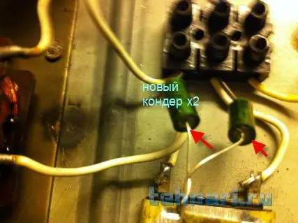

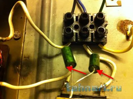

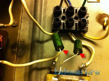

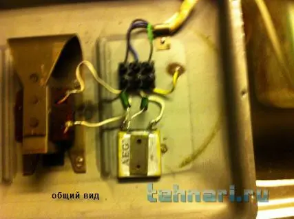

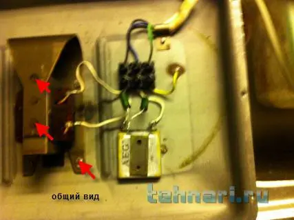

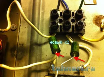

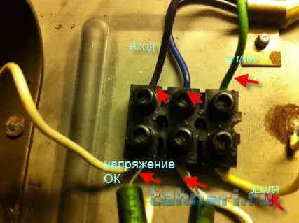

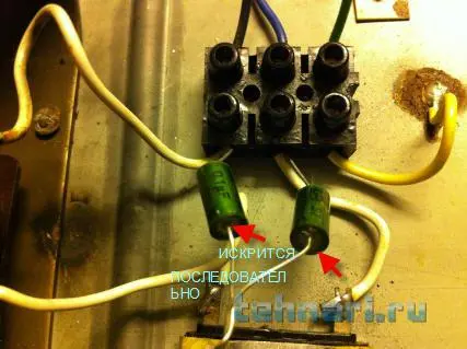

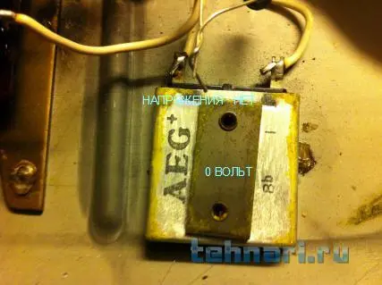

получил новый конденсатор 0.1 мф , соединил 2 последовательно, аппарат молчит, напряжение на дросселе ОК и на конденсаторах ОК, нет на AEG. Сопротивление на AEG малое, но не одинаковое в обоих направлениях. Концы конденсаторов искрятся при касании туда металлом, только там. Никакая деталь не греется. общая схема: 220v--> дроссель -- AEG

Ну как и предполагалось ваш кондер оказался не причем (это был просто фильтрующий конденсатор и работать (при условии что все остальное рабочее должно было и без него).
Осталось проверить вашу АЕG и сам соленоид.
1. Измерьте сопротивление соленоида оно должно быть небольшим и отличным от нуля.
2. Подайте на соленоид какое нибудь постоянное напряжение (да хоть от нескольких батареек последовательно соединенных) , и поднесите к соленоиду отвертку или что нибудь железное, если магнититься (хоть чуть чуть) то скорее всего с катушкой тоже все в порядке.

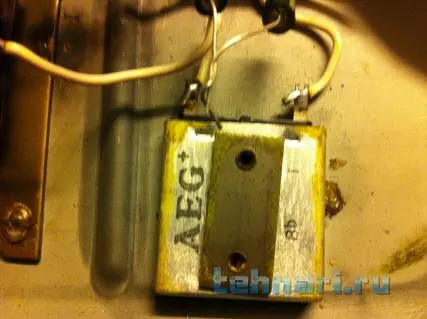

3. Остается наша загадочная AEG , я все же предположу что это кондер достаточно большой емкости, ну или возможно какой то выпрямительный прибор (возможно просто высоковольтный диод) для создания пульсирующего напряжения, в обоих случаях если он проводит в обе стороны, то именно эта деталь и "сдохла", чем её заменить я не в курсе, погуглите может что и найдете (кстати вы даже не обозначили как ваш весь этот механизм/вибратор хоть официально называется ?)
А да еще все провода "прозвоните", может просто провод под изоляцией сломался, хотя если на соленоиде 220 вольт присутствует, то это вряд ли.

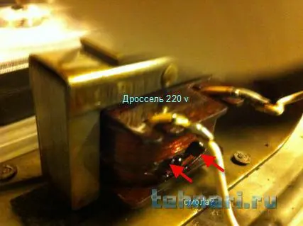

спасибо за быстрый ответ, вы видимо постоянный обозреватель на этом форуме... Cледуя вашему совету измерил сопротивление соленоида: бесконечно большое. Измерил также сопротивление AEG: 23 ома в одном направлении и бесконечно большое в другом (это если плюс к плюсу). Аппарат при измерении не был включён в сеть. Значит катушка вышла из строя, вот почему виден кусочек смолы на снимке.

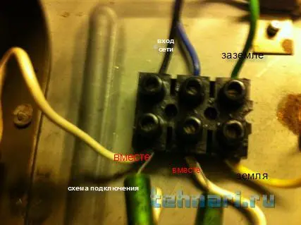

вольты не измерял, делал с детектором напряжения, он показывает напряжение переменного тока. Вольтометр переменного тока у меня барахлит. P.S. общая схема: 220v--> дроссель -- AEG
почемуто обрезается моя фраза: общая схема: 220v-- дроссель -- AEG --220v, и все это зашунтировано параллельно кондером 0.05 мф ; пришлось удалить стрелочки

вольты присутствуют на концах соленоида потому что один конец непосредственно соединён с сетью, а второй конец соединён с сетью через AEG. -------------------- P.S. соленоид, как и другие детали, припаян к корпусу, а не привинчен. Так что ни о каком ремонте не может быть и речи, так мне кажется.
Ну в принципе все что один человек собрал, другой завсегда разобрать сможет :) Если вам он так дорог, то не что не мешает аккуратно разобрать и перемотать катушку.
катушку не вынять из рамки, там запаянные заклёпки, см. красные стрелки.
Это аналогично блокам в корпусах старых компов, повидимому сделано сваркой а не паяльником. Паяльник беспомощен против таких заклёпок.

Не верю, что что то нельзя сломать :) Берете дрель/шуруповерт и высверливаете нафиг, при обратной сборке можно посадить на заклепки или болты, на худой конец пиклеить
а вы сами пробовали? я сам пробовал с блоками компа, вроде отсеки для дисководов, ничем невозможно отодрать или отпаять, и подручных инструментов у меня немало. Кому удалось это сделать, прошу поделиться опытом. На компах стоит оцинкованное железо. Я думаю то же и на нынешнем аппарате.
а вы сами пробовали? сделать, прошу поделиться опытом. На компах стоит оцинкованное железо.
То вы не сильно хотели. Ну и что шо оцинкованное, заваренное, заклепанное. Как сказали выше
Не верю, что что шо то нельзя сломать :)
если знаете, то дайте намётки. Или хотите, чтобы в ноги поклонились? -------- в принципе всё возможно, вопрос лишь в цене.
Господа, тут где-то пыль из под копыт начинает пробиваться, или мне показалось ?
