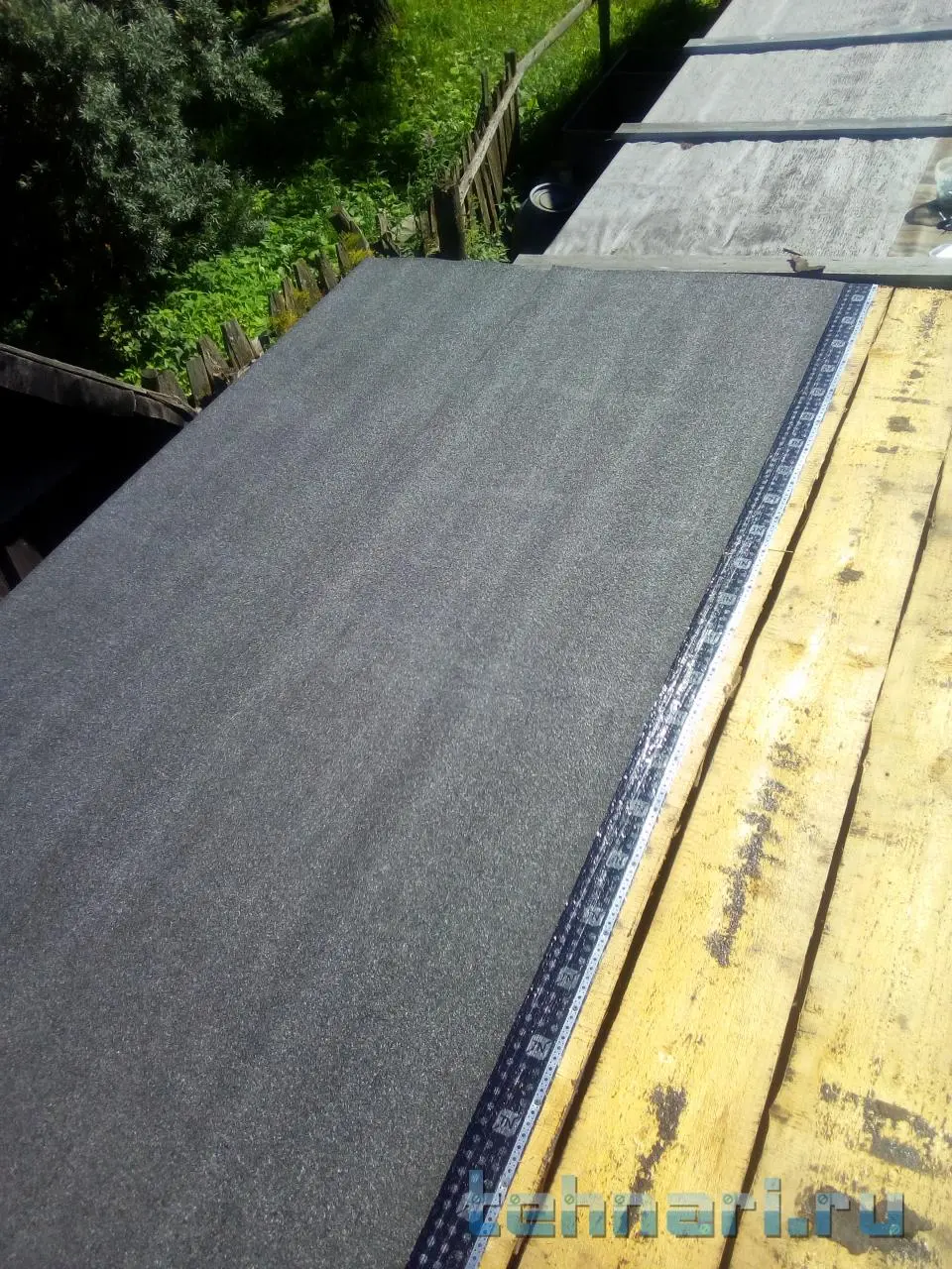

край на перфоленту,на саморезики через 10 сантиметров,захлёст приплавить газовой горелочкой,на баллончик такая прикручивается и всё.
    308.2 KB · Просмотры: 275
    232.8 KB · Просмотры: 390
    286 KB · Просмотры: 220
