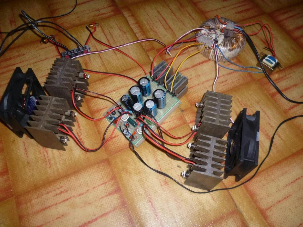

Любители JLH, может кто подскажет какую нагрузку лучше вешать на него? :) 3ГД хороши, но все же низких не хватает. Стоят как фри-эйр.
Финальная сборка панели для акустики. В тандеме с усилителем.
У меня JLH уже год прекрасно работает с акустикой из двух 10ГД36 последовательно и в параллель с ними твитера 6гдв2 через 1мкф. ЗЯ 75л. 8 Ом. Питание 24В. Ток покоя выходного каскада 1,4А.

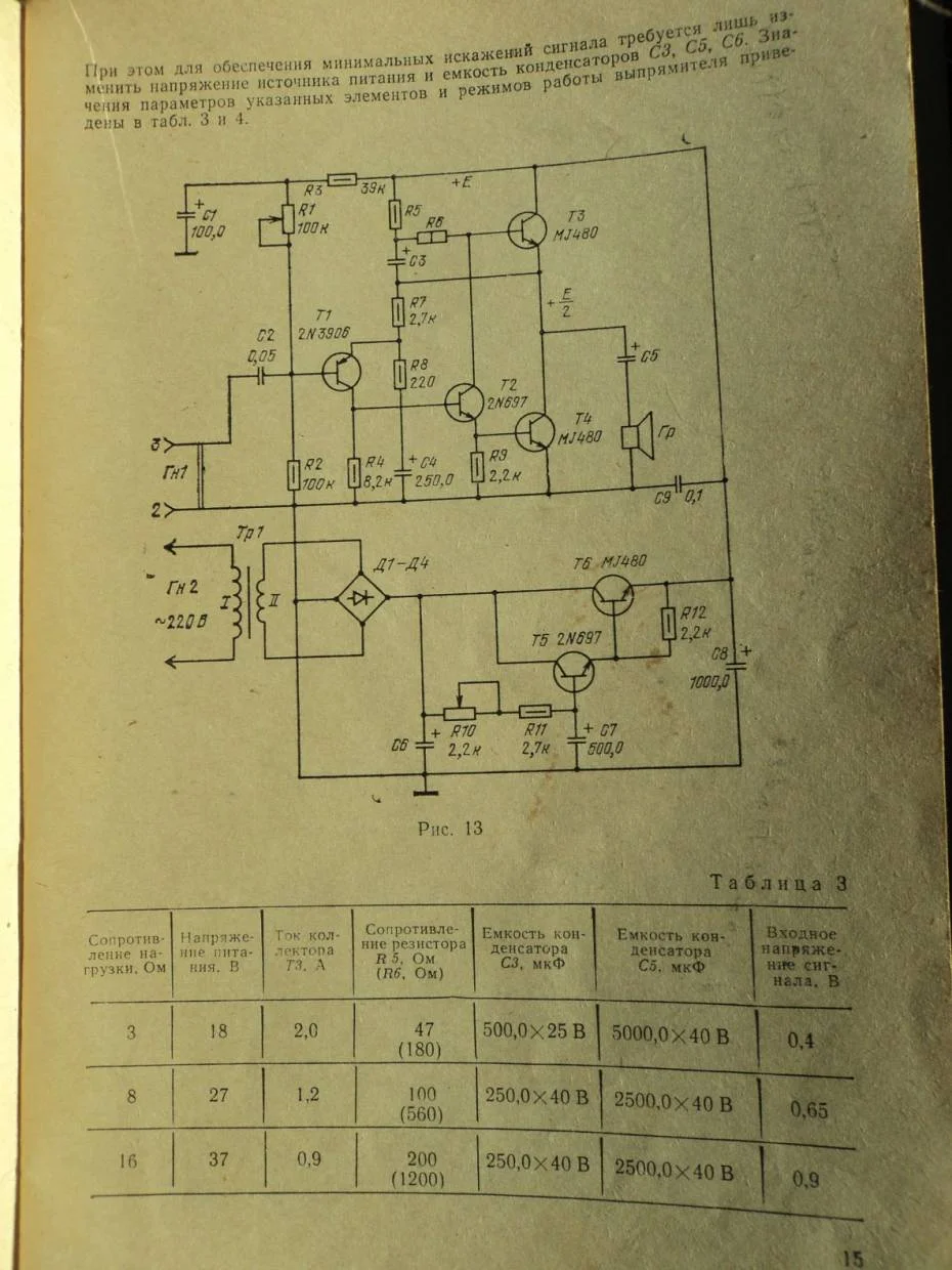

Нужна консультация. Хочу собрать ультралинейник. Нагрузка - 8 ом, по таблице питающее напряжение - 27 в. Сделал расчет CRC фильтра блока питания, получается что с использованием простых диодов , мощность транса на 1 канал равна 56 ватт, а напряжение на вторичной обмотке 21.5 в. У меня есть тороидальный трансформатор 150 ватт с двумя обмотками 10в 5А и 12в 5А . Если соединить их последовательно, получится 22 вольта 5А и запитать 2 канала. Можно ли применить этот транс, учитывая что ток покоя усилителя при нагрузке 8 ом должен быть 1.2 А?
