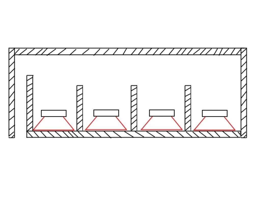

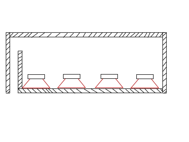

То есть можно поставить для жесткости стенок. Они могу гасить вибрацию стенок таким образом?
Я как бы дела уже несколько корпусов по расчетам, этот не чем не отличается от тех.
Если не отличается, то будет логично, что расчетов не было вообще.
Заклеил центра на динамиках, добавил планку(стянул дополнительно стенки боковые). Поставил оставшуюся часть ФИ. На 1 фото виден синтепон, дальняя стенка. На выход воздуха не как не влияет.

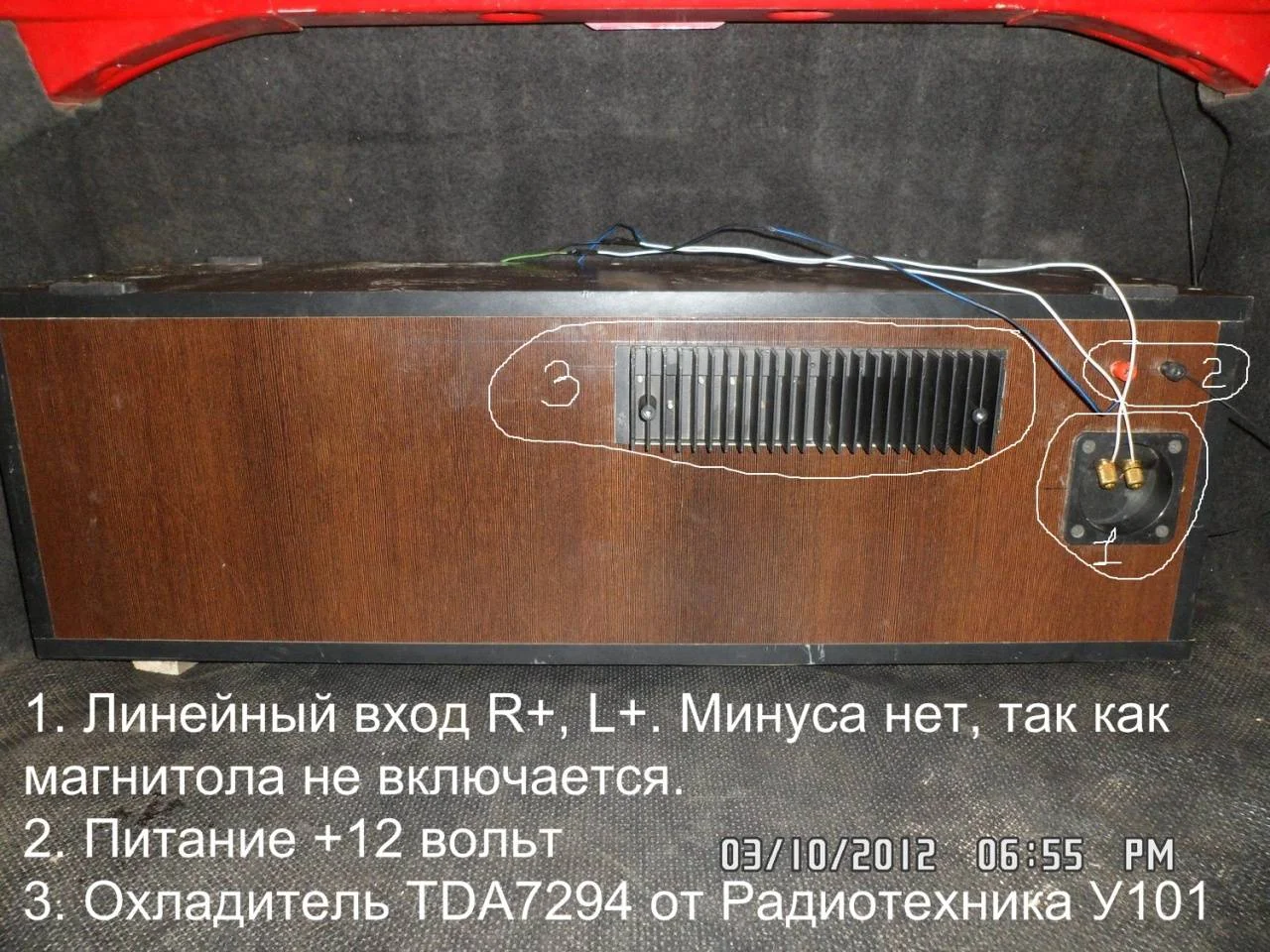

Крепление радиатора изнутри:
Деревянные поперечки.

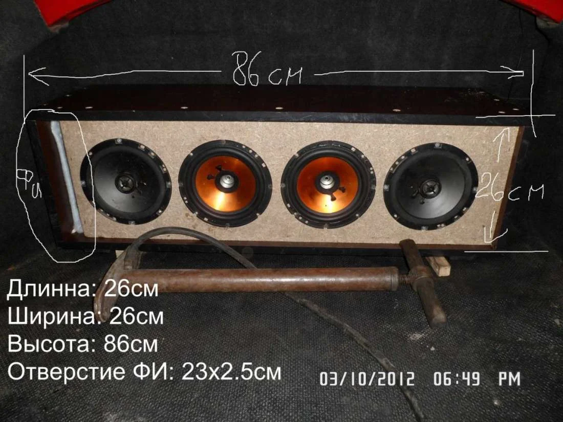

Несколько раз прочитал тему,так и не понял,что за динамики?Это обычные двухполосные автодины,только без в/ч?Об этом ни слова ни сказано.
Это обычные двухполосные автодины,только без в/ч? Об этом ни слова ни сказано.
Только трошки переделаны, теперь они не воспроизводят СЧ и ВЧ. Так как диффузор подвергся переделки: усилению, и наклейкой колпачка большого размера. Я не стал писать об этом, думаю что по фото видно http://www.tehnari.ru/attachments/f170/98939d1349270328-sam_0008.jpg(серые динамики) что это обычные авто двух полоски. И не стал убирать ВЧ с 2-х динамиков. С Оранжевых снял, так как их чистил он мусора(во время баса шел хруст), достались они за бесценок, серые были в авто когда покупал. Вот и собрал саб, из того что было. Мало бюджетный проект! На саб затратил 50$ со всем материалом(ДСП, ПВА, ткань, радиодетали и расходники).
1. Колпачки на динамики лучше сделать сферически выпуклыми (или вогнутыми) для жескости. Плоские даже из плотного картона будут вибрировать, тем более такого большого диаметра. Можно использовать половинки теннисного мячика (настольного), дно от пластиковых бутылочек (есть некоторые со сферическим дном), и даже дно от алюминиевых банок (пивных и т.п.). Причем получается ещё и прикольно: через отверстие в керне можно пропустить провод для питания светодиодной цветомузыки на керне под полупрозрачным колпачком. Ну а алюминиевый сам по себе смотрится красиво!
2. Сетка в фазоинверторе слишком мелкая, при движении воздуха могут быть ненужные свистящие призвуки.
1. Колпачки на динамики лучше сделать сферически выпуклыми. Плоские даже из плотного картона будут вибрировать, тем более такого большого диаметра.
Мне больше нравятся такие. Все работает до 450 гц. А вибрация все равно будет, как не крути! Этот картон был доведен до состояния пластика, методом пропитки ПВА. И не чем не отличаются от алюминиевой банки;)
Пробовал, звук мне не очень понравился. Про алюминиевые банки, промолчу!
В багажнике это нафиг не надо!
Сетка в фазоинверторе слишком мелкая, при движении воздуха могут быть ненужные призвуки.
Это было учтено. Устанавливалась методом подбора. Сетка стоит в самый раз.
