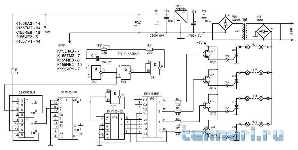

То что я предлагал это 1 и 3 схема (по ссылке от g-zm, пост #7 SergeySam)
Да, это пожалуй уже похоже на то что мне надо
1-ая схема предполагает управление для 16-ти светодиодов (выходов), а 3-я (во втором случае) только 10! Только там они (светодиоды) будут загораться поочерёдно (эффект "Бегущая точка"). Я предложил лишь к выходам добавить D-триггеры. С их помощью можно реализовать два эффекта по усмотрению...
1-й вариант: будут загораться все светодиоды, а после зажигания последнего все гаснут. Для этого нужно реализовать общий сигнал сброса (обнуления) всех триггеров.
2-й вариант: не используя сигнал общего сброса Светодиоды будут зажигаться поочерёдно (начиная с 1-го), а после зажигания всех диодов будут гаснуть в том же порядке (эффект "Дождь").
3-й вариант: переключатель объединяющий оба эффекта в одном устройстве...

смотри на мою схему с хардами.. может поможет..
ты хотел чтоб они все включились (10 светодиодов, а потом последоватолено выключились..) понял правильно? 10 светодиодов, если по моей схеме замкнуть на массу включаться, а затем когда масса будет разомкнута, в зависимости от ёмкости конденсатора будут постепенно погасать.. http://www.tehnari.ru/f170/t251849/
всю схему выложу если есть на то желание
на ТМ2 тоже можно соорудить, но нужен мультиплексор..тм2 это всего лишь триггер, либо их нужно кучу сложить (что ни есть естественное, так как триггеры имеют свойство ошибаться), либо собрать что то более простое.. всё зависит от назначения..

схема в jpg лежит в той теме, большего размера я не могу сюда выложить, ограничение форума
а вообще привыкайте схемы читать правильными программами, там ведь в схеме и пометки есть и корпуса элементов заложены
я не понимаю только что у вас не открывается, не распаковать 7zip что ли?
в архиве три файла, один в Протеус, два в Лайот расширениях соответственно, только что проверил всё открывается
схема в jpg лежит в той теме, большего размера я не могу сюда выложить, ограничение форума а вообще привыкайте схемы читать правильными программами, там ведь в схеме и пометки есть и корпуса элементов заложены
Юра он то лежит но плохого качества, я не занимаюсь теми прогами и не применяю их по причине невозможности их физически применить. Если есть возможность дай в jpg читаемого качества.
эх кладу в PDF хоть и нет никакого желания светит на всё усматривание (кроме тех кто понимает) ну да ладно
