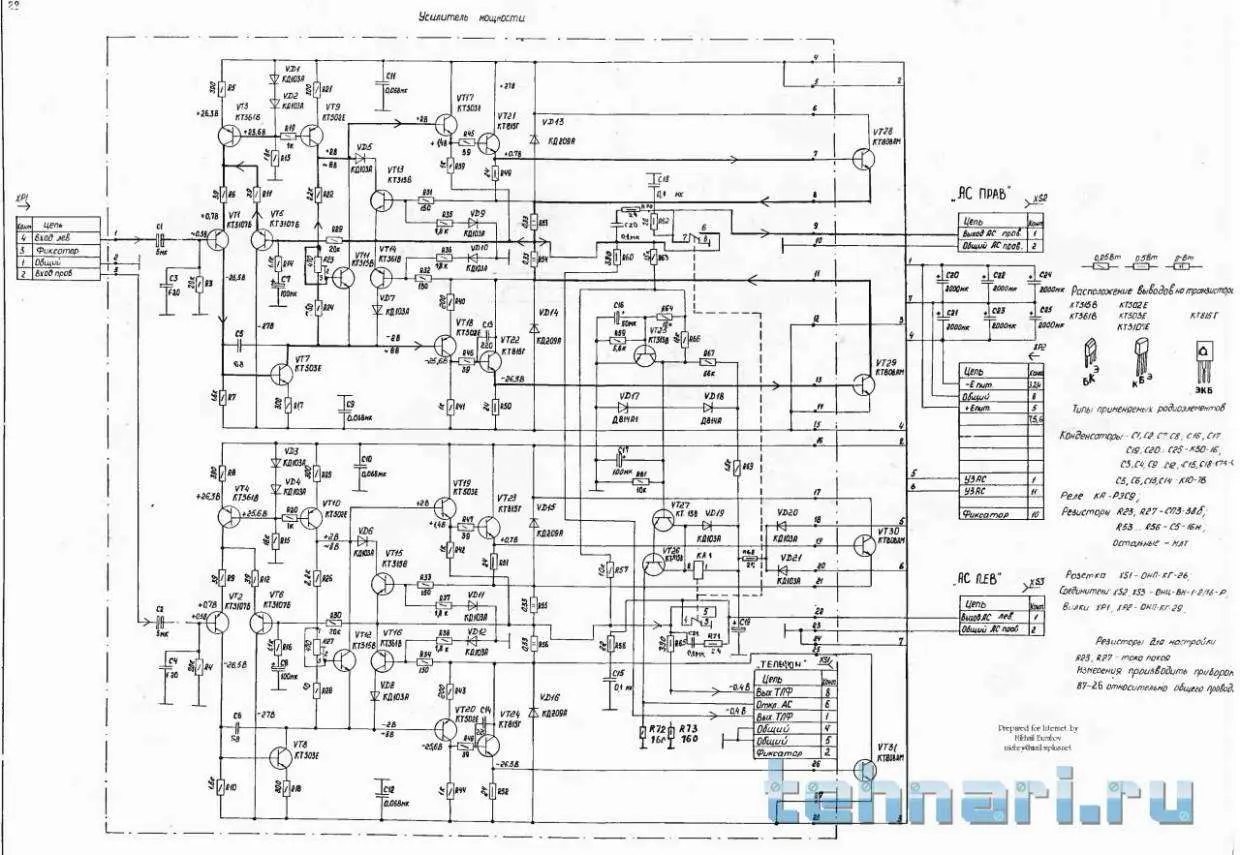

Здравствуйте! у меня такая проблема, имеется ум от ростов 105, подключил питание к нему подал сигнал а на выходе глухо. реле защиты на ум не хочет работать куда копать?

Начать с наличия питания во вторичной обмотке и далее, на выходных транзисторах.
Если бы оно было, то в колонках всяко щёлкало бы.
Подключи лампу на 220 в. вместо предохранителя для ограничения тока.
блок питания не от самого ростова а собран самостоятельно, питание на ум подается 100%, и как заставить реле работать
судя по схеме на VD20 VD21 подаётся переменное напряжение для питания реле.но вот какое надо смотре на схеме БП данного устройства
А на реле есть питание? Оно в защите, или в ожидании? Постоянки на выходе нет?
До реле, то есть на выходе сигнал есть?
Не подключай колонки, спалишь. Лампу вместо предохранителя подключил?
постоянки на выходе нет, подключал не нужный динамик для проверки сигнала на резисторах R53 и R55 сигнал есть не очень громкий, по реле сказать ничего не могу в защите или ожидании оно даже не щелкает при подаче питания.

Чего печально? У тебя спрашивают, питание на реле есть? Оно, реле, питается отдельно от усилителя! У него, у реле, питание весьма отдельное! Если на реле не будет поступать напряжение, то оно , реле, работать не будет. Вот это у тебя и спрашивают! Это кому надо? То, что ты запитал хрен знает чем , свой усилитель, это конечно здорово ! Но очень хотелось бы знать, а чем ты его запитал? Каким блоком питания? И чего ты , вообще, к этому реле примотался? Без него что, усилитель работать что ли не будет?
И у чёл ли, что за плату вынесена целая батарея фильтра питания, и имеется ли у Вашего условного БП ёмкости.
Хотя б фото в студию Вашего БП.
Перечитал все темы ТС во всех один и тот же БП выдранный из принтера, а у человека нет простого понятия о законе ома.
