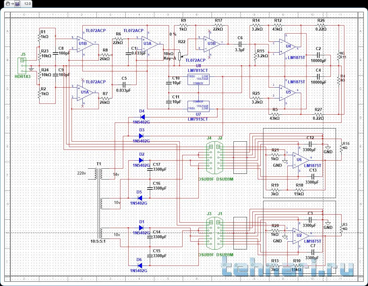

Валерий Михайлович, не в обиду, но замечание на будущее: них..чего не вижу в твоих схемах.
Такие вещи лучше запаковывать и выкладывать в виде архива.
первый вариант
    200.2 KB · Просмотры: 241
эта уже вполне читаема
и хорошо. Диоды по месту, вместо lm 1875 стоят TDA2050 самые китайские какие есть. Помех не ловит (от мобильников и прочего), усилитель колонки подключаются кабелем, 5 метров витой пары. Шума и фона нет.
Небольшой комент почему так (схема). Комната в которой это живет 15м2: проходная, общая, имеет 4 двери и огромное окно. В этом году дому и комнате о которой идет речь будет 60 лет. За это долгое время, многое пробовалось, но жил телевизор (разные за это время) и диван перед ним. Поставить колонки как нужно, невозможно и некуда. Сабы гудят, куда не ставь. Полная безнадега. Получилось все в противоречии правилам и устоям, но работает и всех устраивает.
Между правым и левым полочником 350 см, левый на высоте 170 см, а правый 140 см, до дивана 200 см. Полная ерунда, но по другому никак.
Решение было такое, повесить звуковую сцену на всю ширину без провала в центре и глубиной до дивана.
Решить проще чем реализовать. Первое убрать все фильтры, они крутят фазу, остался один в сабике. Полочники и так имеют завал по низким, а в них поставить усилители с внешним питанием. Усилитель инверт, на ТДА2050 (самый китайский) КУ=3, стоит на внешней стороне задней стенки. Самое интересное этого средней паршивости хватает за глаза, можно и лучше, но этого не заметно, погоду делают не они. Все решает саб. Без него провал в середине и плоская сцена, что совершенно верно. Пришлось перебором вариантов добиться нужного, все стало на свои места. Именно так как на схеме, это единственный удачный. Все решает он и то как стоят динамики. Вряд ли стоит это повторять, проект привязан к месту и ситуации. Хотя все может быть. Удачи.
Есть время, продолжу. Источников звука два, телевизор сони (он имеет выход после регулятора громкости) и комп, медиа сервачек (встроенная звуковая карта). Регуляторы тембра удалены в окончательной версии, как и регулятор громкости, не нужны. Дабы не раздражать народ, просто напишу, что МР3 не приговор и это может порадовать, как и ютуб.

Продолжение к посту 14. В свое время была статья : "Лампочка Ильича" (подробности читаем там), но там она была использована для вч динамика, тут для обоих. Попутно решилась проблема низкоомности 3,3 ом для ТДА слишком мало.
Использована лампа автомобильная 12V 21W.

не все вечно. Первоначальный вид активной колонки в посте 8, там виден снизу порт фазоинвертора. В посте 14 вид другой, сменилась передняя панель, а ее обратная сторона в 34 посте, фазоинвертор остался, но стал кольцевым. Подробности можно найти в инете: Акустическое оформление с низкими линейными и нелинейными искажениями.
Забавная штука, пишут разное, но в моем случае получилось идеальное согласованность сабика и полочников. Звук к ним не привязан и обычно спрашивают, а где колонки? Хотя они на виду, но впечатление, что они непричем, звук висит в объемном пространстве. Это не утомляет, слушать можно долго.
