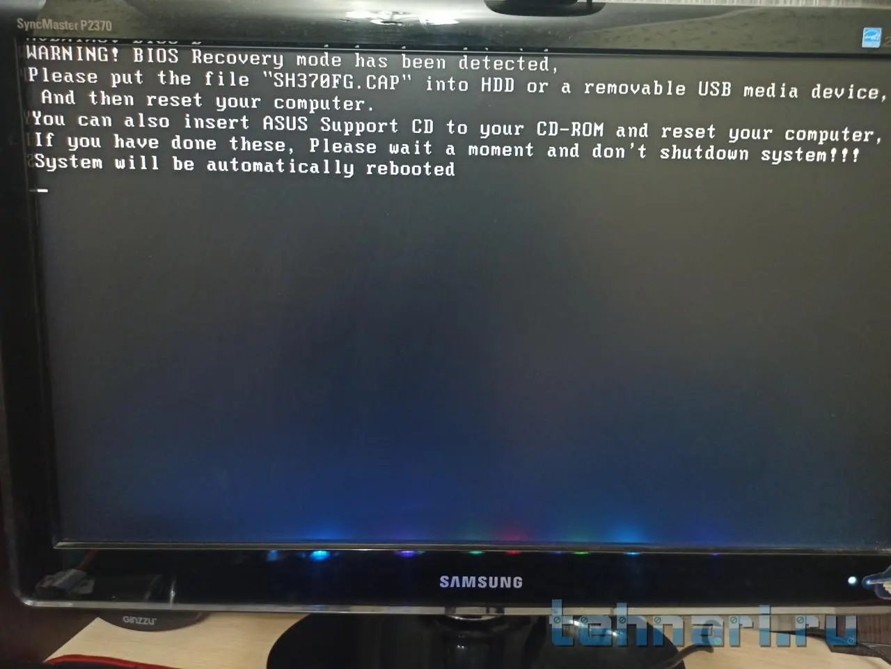

Доброго времени суток. Может кто сталкивался с проблемой и подскажет. Обновил драйвера на материнку asus strix h370, после перезагрузки комп перестал включаться, звуковой сигнал 2 коротких. Батарейку вынимал, с одной планкой памяти пробовал запустить результат тот же. Спасибо.

Весь отнести не могу, так как комплектующие в разных местах покупались, поэтому нужно определится что неисправно. Снял видеокарту запустил со встроенной Биос выдал картинку.
Никуда не нужно нести - можно прошить биос с флешки и восстановить материнку.

Никогда прошивкой Биоса не занимался поэтому уточню, нужно скачать с оф сайта Биос на материнку сделать загрузочную флэшку и с ее помощью залить Биос?

Скачать с офсайта прошивку для своей мп, быть внимательным при выборе версии биос - на некоторых материнках при прошивки актуальными версиями, старые процессоры первых поколений перестают поддерживаться и на некоторых материнках вернуть возможность придется через программатор - это из за малой флеш памяти.
Форматировать флешку в фат 32.
Закинуть файл прошивки на флешку.
Подключить пк через упс к сети, на случай если моргнёт или выключат свет - тогда точно придется нести в сц и шить биос программатором или ждать с али когда придет программатор.
Прошить биос.
Как прошивать биос именно твоей материнки видео на ютубе можно найти навалом, поэтому не вижу смысла расписывать пошаговые действия в биос.
