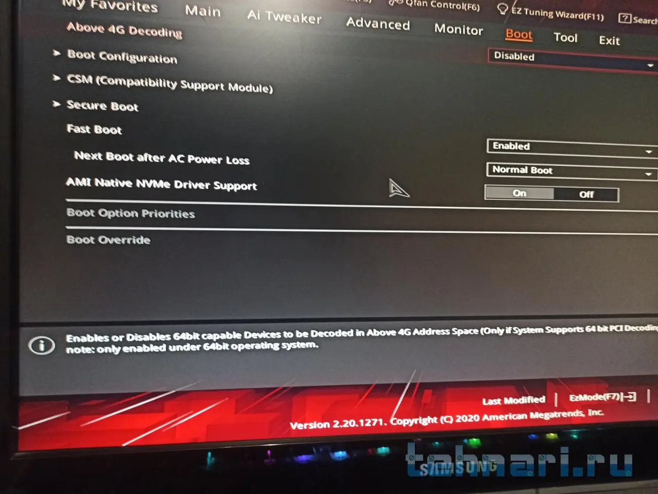

Умер после обновления драйверов
  • Автор темы Автор темы salantir
Последнюю версию поставил
Диски то он видит вот только в меню загрузки выбор приоритета неактивный.

Нет, с подобной проблемой Биоса я сталкиваюсь впервые.
Да и чтобы сразу два битый жёстких стало, в такие совпадения я не верю.
Всем спасибо, буду разбираться дальше завтра, хотя, пока не вижу что можно ещё сделать.

При чем тут битые не битые - тебе нужно правильно настроить биос - некоторые мп от асус имеют проблемы с приоритетами загрузок жд.

Не-е-е! Это всё UEFI.
Если нет желания восстанавливать ключи защиты EFI, отключите в BIOS защиту загрузки и ОС заведётся.
С видеокартой будет немного посложней, но это уже после старта ОС.
Зайди в Boot Configuration, что там видно? Конфигурацию всего ПК нужно озвучить, модель дискретной карты, диски, сколько шт. модель и т.д. После обновления биоса настройки по умолчанию сбрасывал?
Процессор intel core i7-8700 жёсткий диск samsung hd 103sj 1 терабайт, второй ssd 220 transcend, видеокарта asus rog strix 1660 ti, но сейчас комп работает на встроенной, так как при подключении дискретной выдает ошибку по видео карте, 1 длинный 3 коротких. Настройки сбрасывал.
Сергей защиту загрузки вы имеете ввиду выбрать в загрузке другие ОС? Если да то результата нет так же неактивен приоритет загрузки.

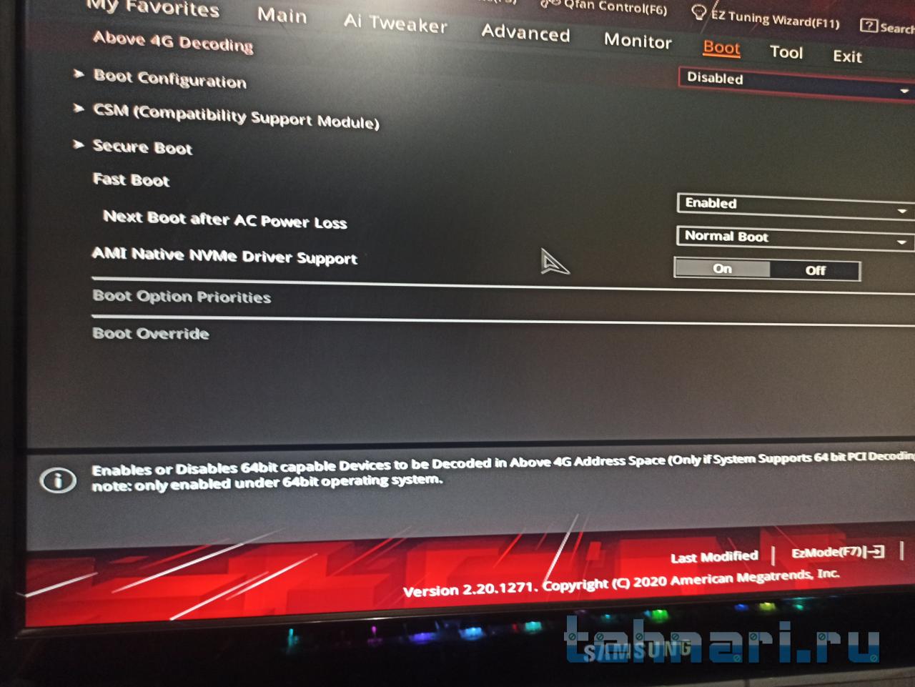

Почитал топик... Автору могу посоветовать присмотреться к БП....
Блок питания визуально в норме, да и вольтаж выдает соответствующий.
Василий, там нужно правильно настроить приоритеты носителей, это известная проблема некоторых мп от асус - писал я тут об этом, запустить пк и уже после смотреть вк.
Несколько раз спросил у него про доп. питание - молчит как партизан как будто проблема с моим пк.
Доп питание конечно же сейчас отключено, так как работает на встроенной. Правильно настроить, уже пытался различные варианты, как неактивен был выбор загрузки так и остался. Даже при сбросе настроек по умолчанию он должен быть активен.
Добрый, вечер перепробовал все настройки, ничего не помогло решил запустить лайф СД, флешку он в меню загрузки увидел, и даже стал с нее загружаться, только когда выходит на рабочий стол, через секунд 10 уходит в перезагрузку, у меня осталось два варианта или БП, или материнка неисправна.
