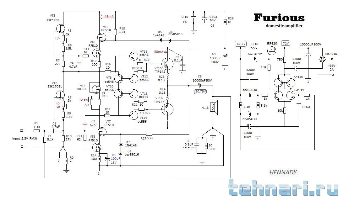

Я в первом посте написал что было желания привентить Дарлингтоны в ланзар и спрашивал про это в ветке про ланзар, я тоже понимаю что можно что угодно и как угодно, но как правильно и грамотно это сделать так не кто и не написал, как и вы собственно тоже, и я не вижу сдесь не чего такого что бы напоминало переливание с одного в другое! Есть вопрос дайте подробный внятный ответ. Проблема всех форумов что дядьки сидящие на этих форумах грамотные в построении того или другого и вроде как бы розбераются, а вот спроси у них что к чему так сразу ответ один у всех " да что там, легко все и просто мол спросил дрянь какуето" а по существу "0", так вчем тогда смысл форумов? Что бы дядьки меж собою пипками мерялись :))) как то это не по человечки вам так не кажется?
Как то бы где-то бы написано было что мол так и сяк, что те кто мало или не много розберается в построении чего-то не спрашивайте, не за давайте вопросы, а читайте и учитесь где-то сами себе молча, а подростете так велком плиз к нам и будем тогда обсуждать великие материи.
Finn32 не знаю как вас величать по имени, если вы конкретно знаете как привентить данные Дарлингтоны к примеру тому же ланзару подскажите как это приготовить, обозначте что к чему на схеме.

R21 увеличить в десять раз. Заменить первые транзисторы в выходном каскаде на маломощные А1145/С2705 или А1380/С3502 и тому подобное и все.
Спасибо тебе мил человек что откликнулся! Сладкая парочка 5551-5401или а988 и с1841 таких много, встанут?
сладкая парочка как раз подойдет
. возможно и коррекцию не придетсяч менять. хотя на всякий случай я бы с баз сладкой парочки на землю кинул по 10пф керамику или ,что хуже, на шины питания ,правда в этом случае емкость чуток больше придется ставить. Но это на всякий случай. С14 в данной схеме нафиг не нужен, он между баз выходников должен быть,а так он не работает

Усек, с баз vt8-9 кину на землю 10-15пф, как поступить с 9-10 увеличить номинал? С14 пока даже и не стоит.
Убираете т8-13 и резисторы R21-30. Базы составников подключаете к коллекторам т5/6 в эмиттеры составников 0,22 Ома. Все. С телефона нарисовать не могу.
Еще можно сделать аналог тройки ВК, оставив драйверы, но тогда может потребоваться изменение коррекции.
с дарлингтонами тройка получше.коррекция не меняется,только надо ввести рассасывающие заряд конденсаторы с баз выходников на землю или шины питания
Приятно познакомится, меня Джейсон, вы Алексей запутали меня, точнее что то я потерялся Максим советует чуть по другому поступить.
Блин, друзья, я вообще потерялся, так что паять куда :) Худо мне немцу :)))
