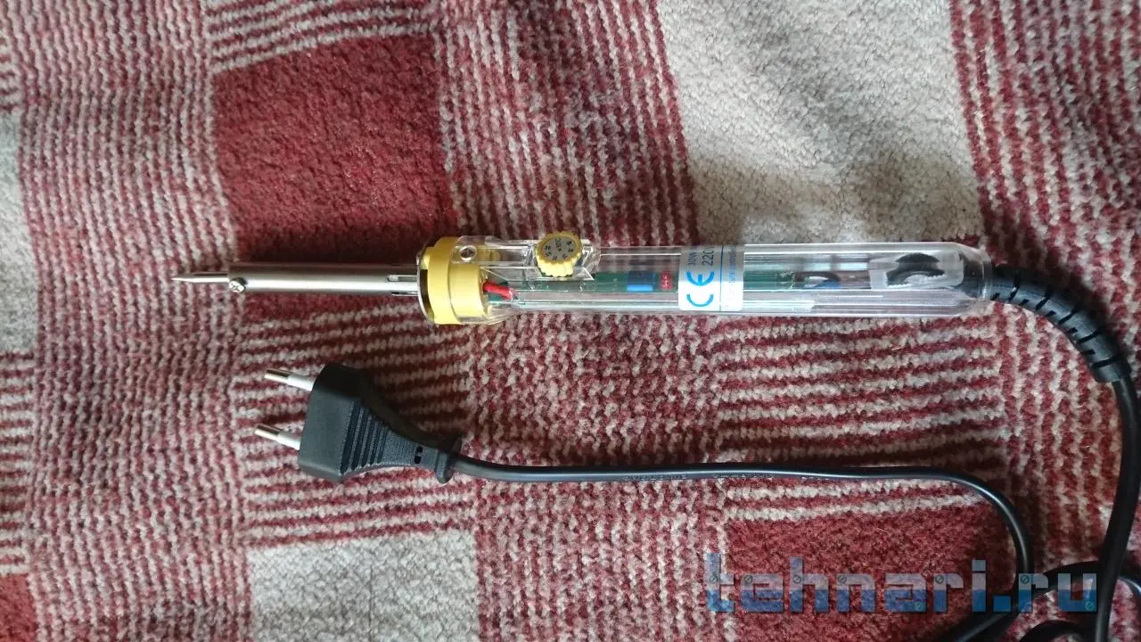

Вообщем, я долго горевал после кончины моего любимого паяльника, купленного в магазине всё по 39 рублей. (именно так назывался тогда магазин) Помимо этого паяльника, умер и советский монстр на 40 Ват.
Однако, долго я боролся с жабой и всё же купил себе ZD-708 за 960 рублей. Да, меня теперь будет душить по ночам жаба и будет снится пустой кошелёк. Не покупал ещё текстолит и недостающие радиодетали, займусь этим в следующем месяце. Так что, затею не бросаю.

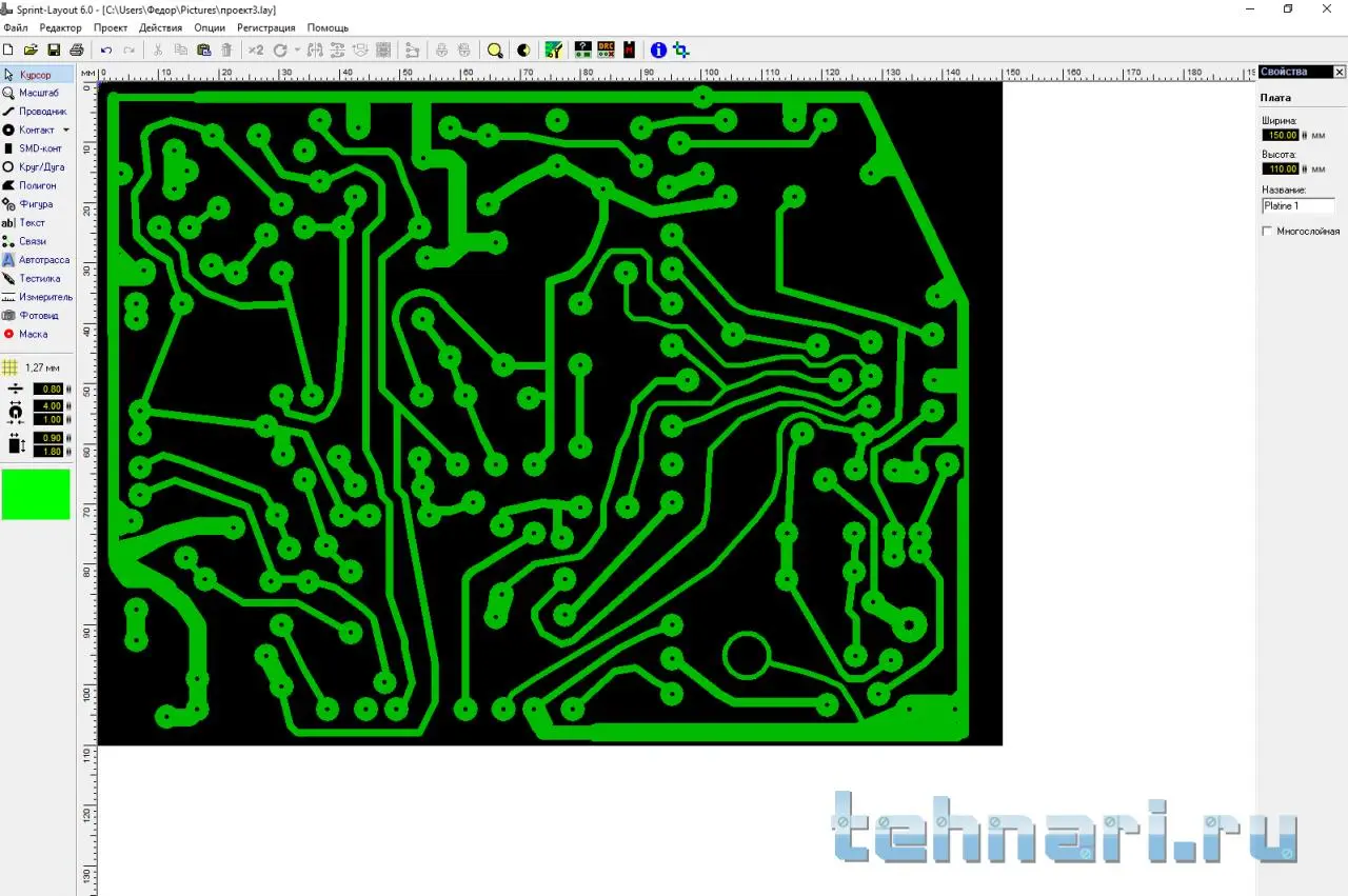

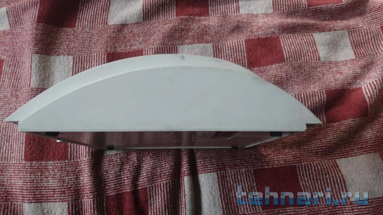

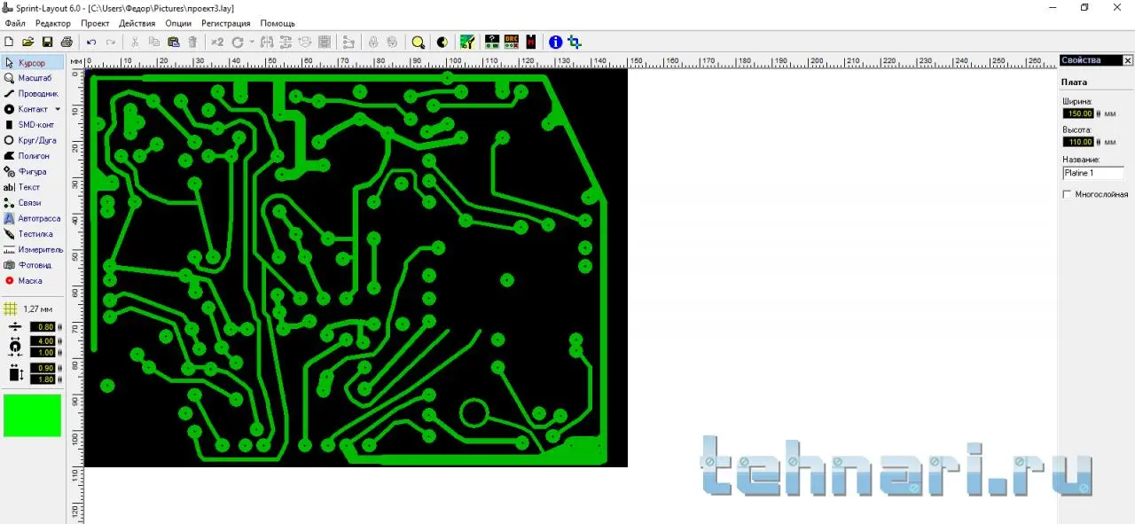

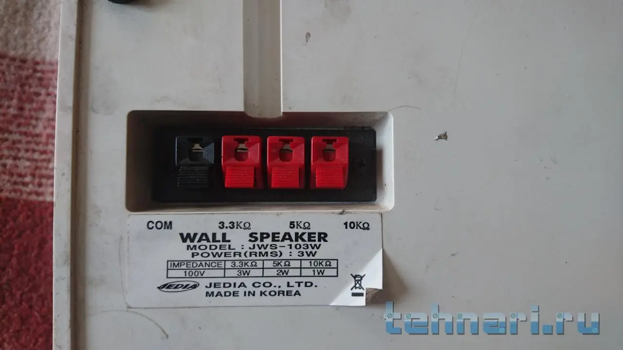

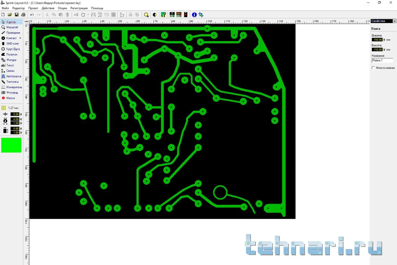

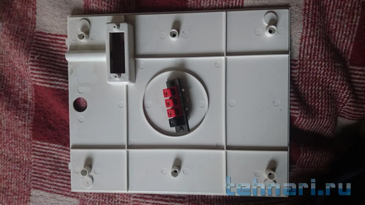

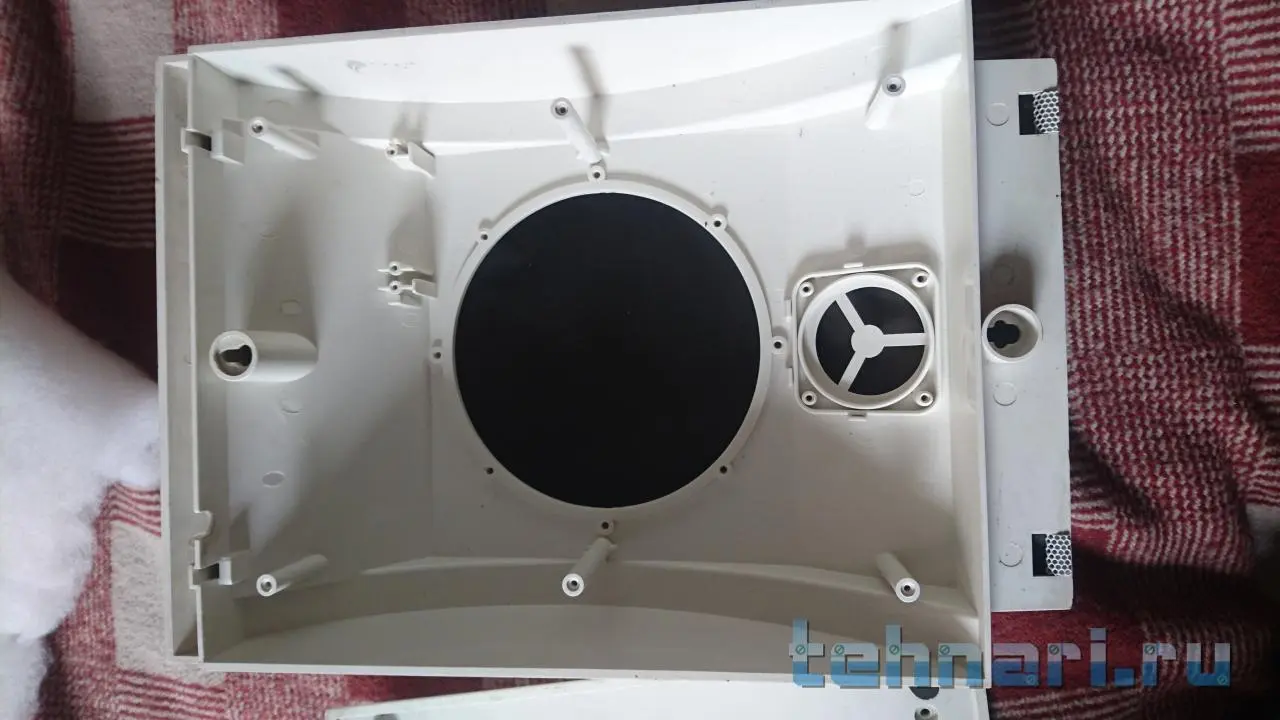

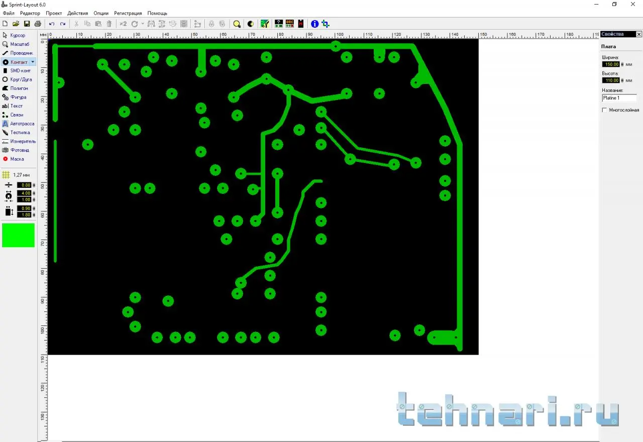

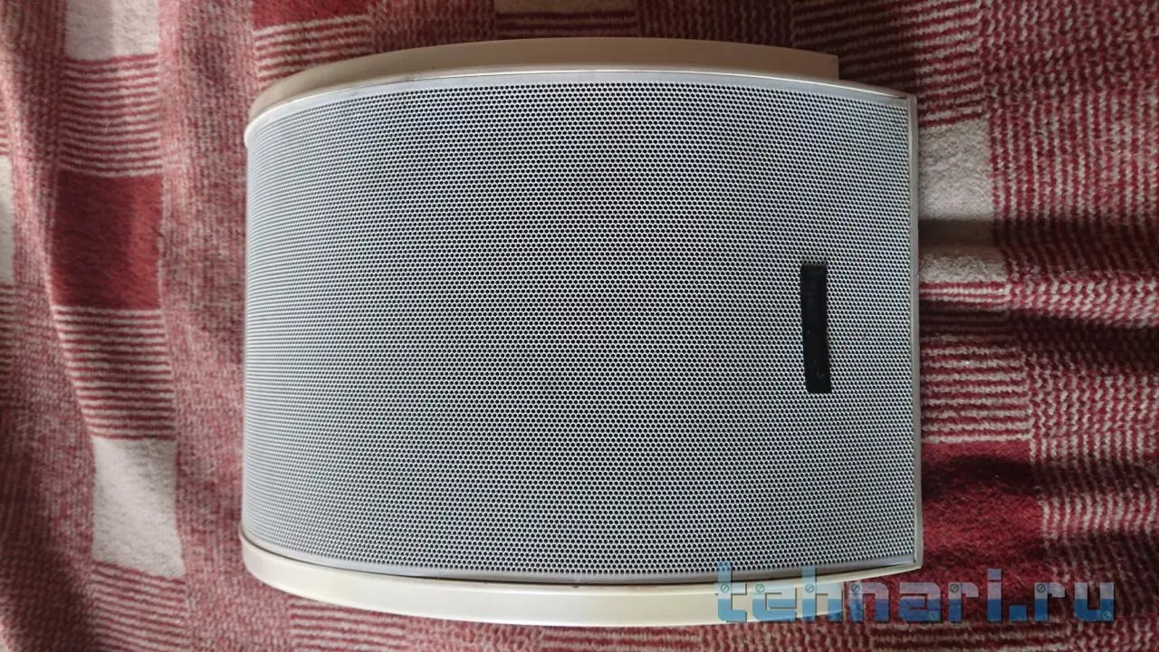

Я определился с корпусом для будущего шедевра. Решил использовать колонку, которую мне подогнал друг. Меня удивило, что она не Китайская. Немного доработаю этот корпус под свои нужды и будет шедевр. Изменю немного разводку платы под этот корпус. Готовое изделие будет висеть на стане, чтобы не занимать место на компьютерном столе.

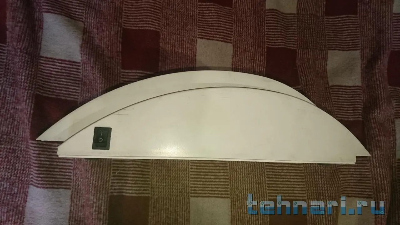

Вживил в корпус выключатель. Осталось сделать отверстия под регуляторы и крепёжные винты + сделать из фанеры площадку под динамики и смонтировать радиаторы выходных транзисторов.
Это в плане корпуса, с остальным намного сложнее.
Очень сложно будет припаять всё красиво. Я так редко паяю, что получается не очень. У меня всегда на ножках деталей больше припоя, чем требуется.

Назрели вопросы.
На что можно заменить 2ГД-40? Или, можно не мучиться и взять два динамика от телевизора? (они также по 4 Ом каждый)
Дело в том, что 2ГД-40 великоваты для этого корпуса. Хочу сделать компактней.
Искал сегодня кусок подходящей под мои нужды фанеры и не нашёл. Так бы сделал площадку под динамики и смонтировал радиаторы транзисторов.
Назрели вопросы.
2ГД-40 лучше ни на что не менять, это очень хорошие широкополосники, аналоги которым по сопоставимой цене не найти... да и по не очень сопоставимой тоже вряд-ли
Смогу оставить только один 2ГД-40, второй не влазит. Вот и думаю о его замене. А так, мне очень нравилось их звучание. Особенно круто звучал рок.
Да, магия советских широкополосников. По характеристикам ничего особенного, но почему то звучат очень приятственно. Видимо удачно ямы и пики АЧХ со слухом кореллируют.
Установите один дин. Раз корпус только один, то стерео уже все равно не получится.
Или, могу вывести провода второго динамика на гнездо и подключать дополнительно ещё один. Использую сейчас в прослушивании родной динамик от этого корпуса. (похож на динамик электрофона Россия 323 и звучит также) Да и музыку слушаю через этот электрофон.
