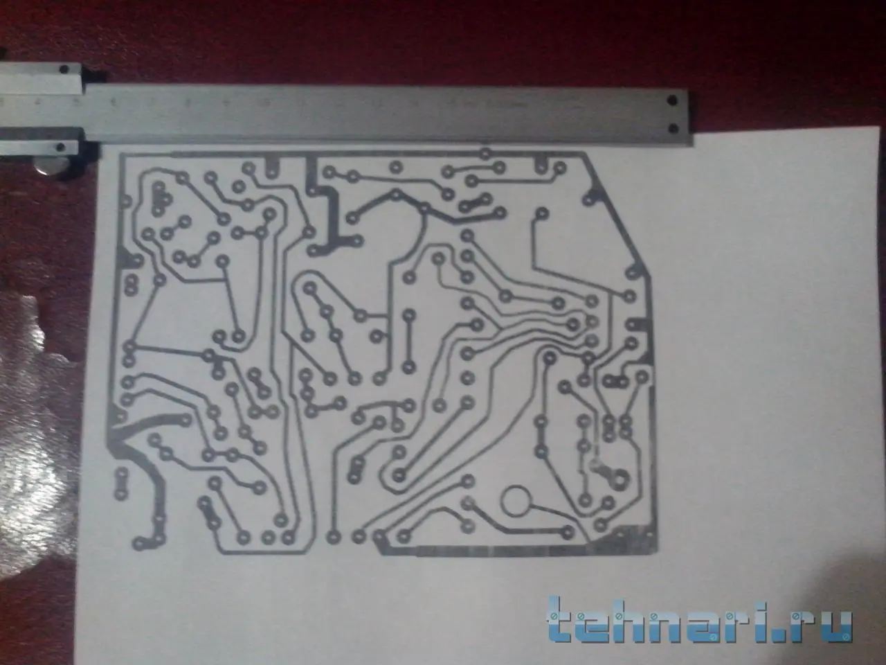

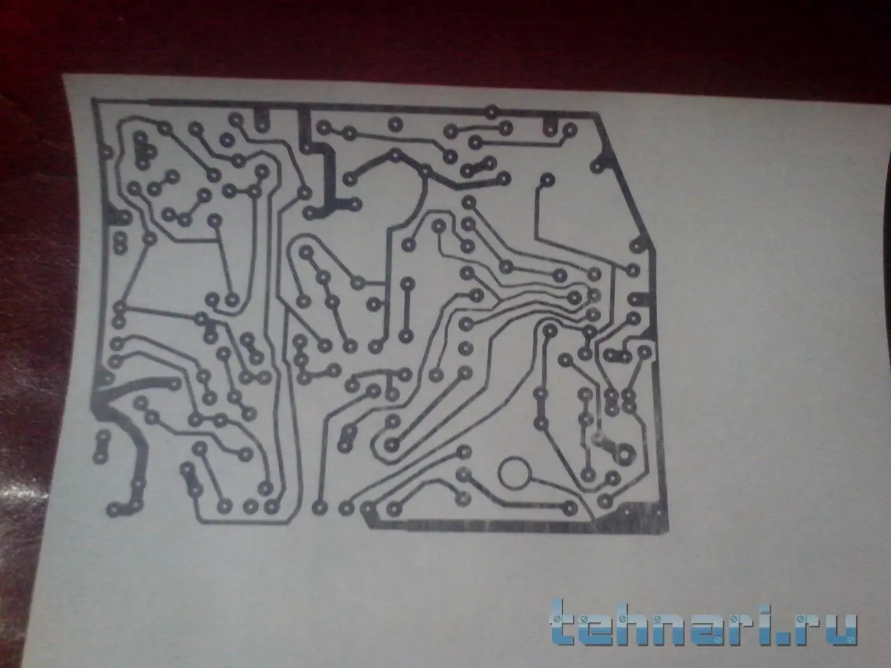

Качество фотографий - полный отпад. Зато, понятен размер будущей платы.(не смотрим на измерительный прибор, он был использован в качестве гири) Это обычный лист бумаги. Для первого раза в жизни, вполне неплохо. Упс, забыл поправить три дорожки. Сейчас, вы подумаете, что я ничего не делаю, мол - только рисую и делаю скрины.

Для нормального обёртывания стеклотекстолита бумагой необходимо оставлять поля не менее 2-3 см, а лучше побольше. Также нужно печатать бордер ПП или реперы по её краям.
Что это? Простите, не имею профильного образования.
Контур платы по текстолиту, или углы обозначать. Кстати, для первого раза лучше сделать дорожки потолще, да и вообще лучше их сделать потолще, не менее 1,5-2 мм. И протравов меньше будет, и надёжнее выйдет. Если где-то дорожки будут сливаться вместе, можно их немного раздвинуть

С обычной бумаги на плату переводить будете?
Я ждал этот вопрос. Нет, буду использовать фотобумагу и журнальную.
Ок.
Буквально вчера, распечатывал ПП на фотобумагу. Глянцевая, плотность 170. Распечатал, вырезал, от утюжил, остыла, и в воду. Снялась бумага великолерно.
Качество рорадовало. Намного лучше чем на глянцевых журналах. Надписи толщиной 0.2мм переаились даже, чего я не ожидал. Вытравил плату, надпись не сгорела.
Так что фото бумага рулит.. извиняюсь за флуд.))
Осталось понять, как его сделать.
Рисуете его точно так же, как и дорожки, можно более тонкой линией. Делается для того, чтобы после травления вы могли видеть границы платы, а не заново отмерять линейкой, для правильной обрезки текстолита. Это не необходимость, просто так удобнее

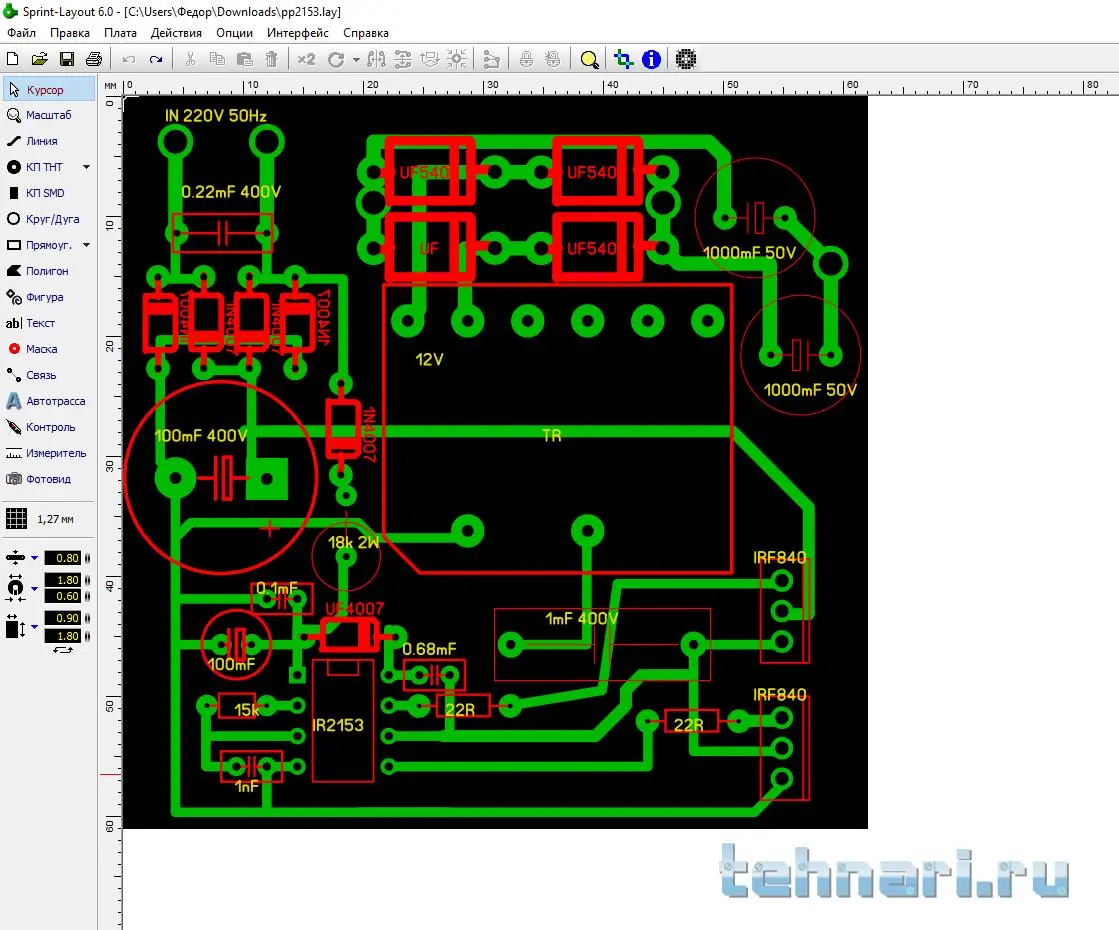

Ок. Так всё же, насколько вольт делать БП? В ознакомительных целях, посмотрел ролики по намотке трансформаторов для импульсных блоков питания, да и вообще, про трансформаторы. В принципе, не очень сложно. Однако, страшно. Хорошо, что существуют программы для расчёта трансформаторов. Нашёл вот такую печатку импульсного БП. Хочу, взять её за основу, подогнав под свои цели. Что скажете?
Я правильно понял, что вы сначала травите плату, а потом отрезаете её от куска текстолита??? Технологией изготовления подобных ПП не поделитесь?
Зачем? В окне распечатки просто поставить галочки на "печатать углы платы" или "печатать контур платы"... Все эти функции есть в предлагаемой спецификации слева,так же как и прочие, типа "зеркальная печать", "масштаб"...
Для первых поделок вполне пошел бы простейший БП на обычном трансформаторе + диоды + пара электролитов. ))
Простите за нубские и глупые вопросы.
Нехорошая это схема, лучше что-нибудь другое соберите. Защиты у неё нет, дросселя на выходе нет
Нет, просто беру кусок текстолита чуть больше размерами, а потом запас на точильном круге убираю. А то что там поставить можно галочки, это да, но многие часто берут размеры платы (т.е. чёрного поля) большие, а рисуют где-нибудь посередине или с краю - в этом случае граница автоматически проставится по краю чёрного поля
