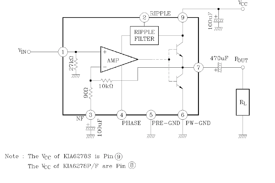

УНЧ на KIA6278P
Подскажите пожалуйста принципиальную схему УНЧ на KIA6278P (в подробностях по русски). Даташит смотрел, но, так-как я новечек в этом деле, мало что соображаю. Весь инет облазил, ничего не нашел.
KIA6278p - микросхема для малогабаритных аудио устройств. при напряжении питания 14 вольт имеет выходную мощность 900 милливатт.
вот схема её включения:
Это все понятно, я же говорю ДАТАШИТ СМОТРЕЛ ЭТУ СХЕМУ ВИДЕЛ, но мало что соображаю (тем более по английски). Кондеры понятно, а вот где выхода на динамик, куда питание, что такое "RL" НЕ ПОНЯТНО! ПОПОДРОБНЕЕ ПОЖАЛУЙСТА
