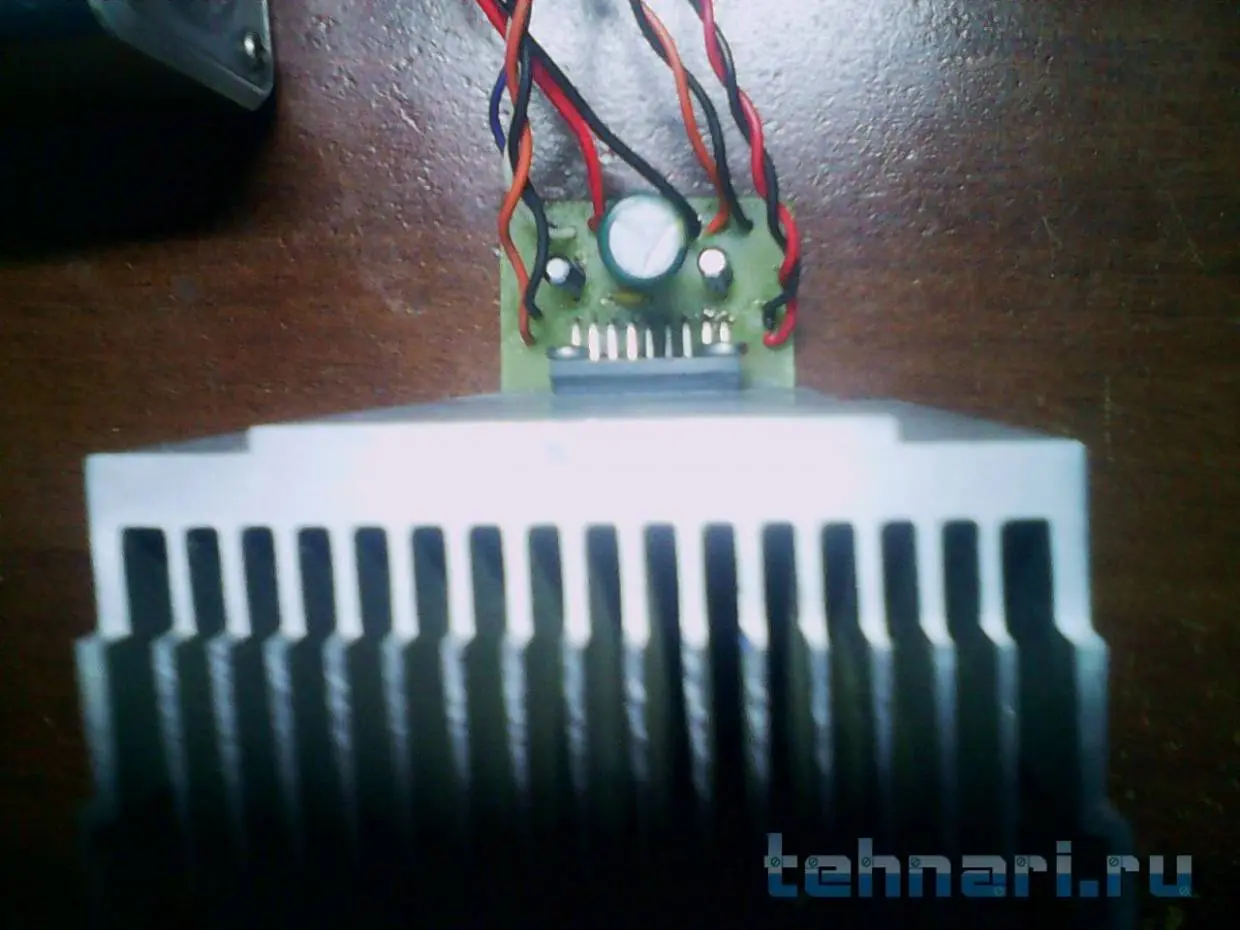

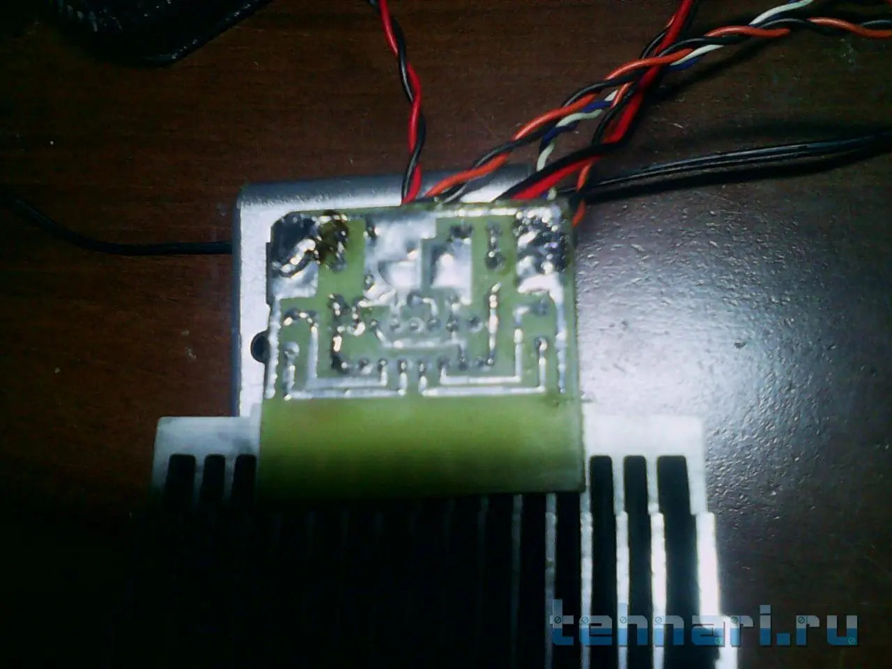

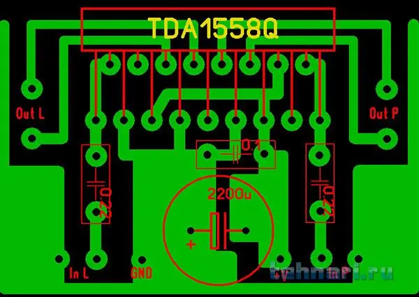

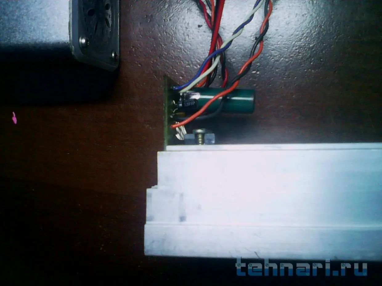

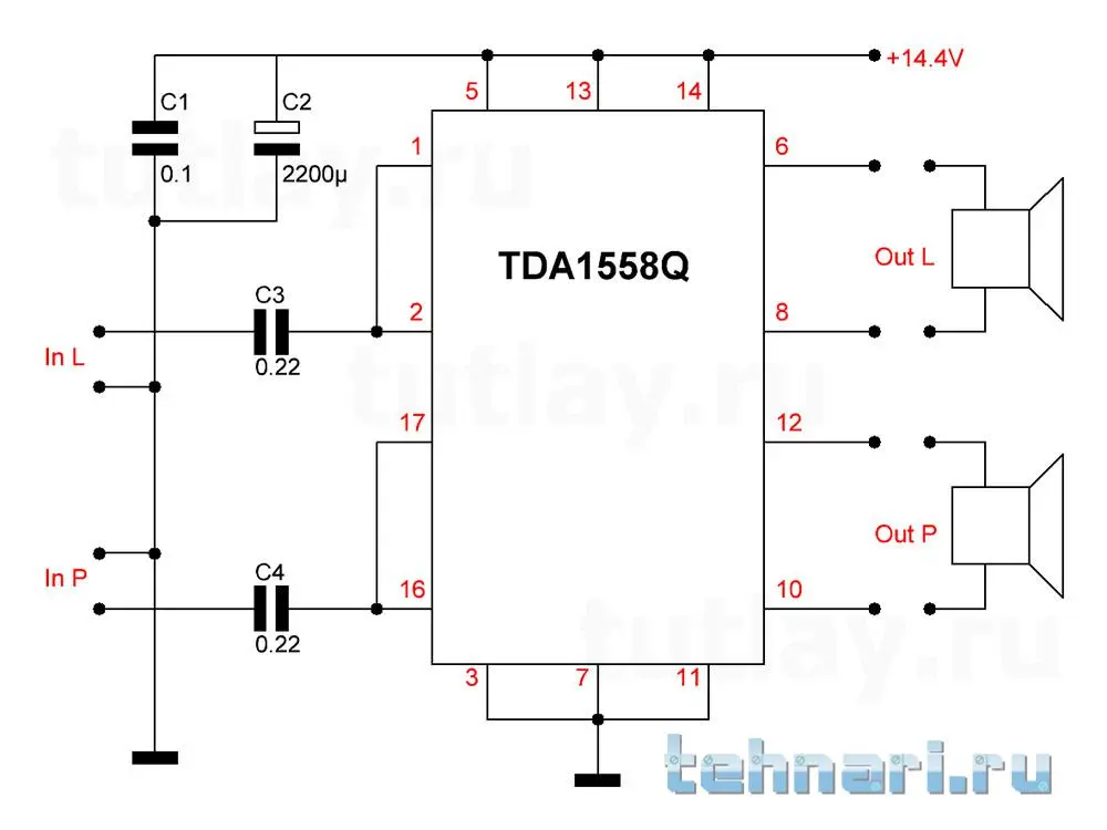

Всем привет ! Подсобите пожалуйста ,собрал унч , по себе работает отлично , но я его собирал для колонок, при подключении сигнального кабеля от пк в колонках странный звук . Ставил и резистор переменный , ток на сопротивление 22кОм ,но толку ноль. За место пленки на входе стоят электролиты на 10 мкф. По питанию кондер 2200мкф 16В . Питание от бп компа . ставил фильтр по питанию , так же не помогло . Подсоби что сделать ??? Все прилагаю ,и схему ,и рисунок печатки, и звук странный , и фото готового устройства .

да , но по крайней мере мультиметр показывает землю .
Лучше смени электролиты, они могут иметь большой ток утечки. Поставь хоть керамику для проверки. Провода точно экранированные? И всё-таки лучше запитать от отдельного БП.
окей , завтра поменяю , но на 0.22 нету , какой лучше ???
0.33..0.47 больше не надо...
Конденсаторы тут не причем, при любых будет работать, разница только в качестве звука, которую на слух вы не услышите, только в лаборатории.
То что входной звуковой тракт должен быть выполнен экранированным проводом - однозначно.
Как сказали выше, обязательное раздельное питание. 1558 очень чувствительна к питанию, а если вы посмотрите лучевым осциллографом, что творится в бортовой сети компьютера, то вы ужаснетесь, увидев что накладывается на постоянную составляющую.
Еще есть вариант, на который почти никто не обращает внимания. Все привикли - слизали схему с Инета, спаяли, а потом чешут бошку, с вопросом почему? 1558 очень своеобразная и многофункциональная микросхема для организации УМ. Если загляните в даташит, то увидите, много вариантов включения как входных, выходных цепей звукового тракта, так и оперативных цепей управления (обвязка).
Есть вариант включения с раздельным общим. Т.е. Ножка 3 (GND) отсоединяется от общего питания и используется только, как общий для входных цепей звука. Другими словами разделенный общий.
А чего это они у вас на фото перевернуты? Когда вы переменным резистором выкручиваете громкость в ноль, то где окажется положительная обкладка?

кондеры не менял , подключил другой бп , звук изменился , уже просто шум , но он не пропадает при подаче сигнала .
подключил бп компа , есть щелчки эти , звук громче , поменяю кондеры , посмотрим что изменится.
поставил , толку 0 , при объединении земли звука и землипитанияполучаю эти щелчки даже на пленке.
Проблема в том, что от импульсных БП исходят помехи. Попробуй найти обычный, низкочастотный БП.
нашел отдельный бп , но звук остался ,если другой источник звука ,то все отлично и даже при питании от БП АТХ .
