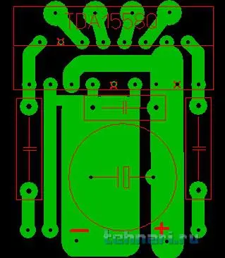

УНЧ на TDA1558Q
Нет такого в даташите! А земли надо не разделять, а правильно соединять
3 лапа- signal gnd читайте даташит ,там где обозначение лапок
объясните , как их соединить ?? может на плате их разрезать и кинуть диод на неё ???
Это в даташите обозначает лишь одно.земляной проводник соединительного кабеля входа должон быть как можно дальше от выходных цепей. Ну а шины плюса и минуса,как их делить? Не путайте с двухполярным питанием
Соединять земли надо на 3 ноге, примерно так

так я про землю питания и землю сигнального кабеля что в даташите они раздельны
Пример на этой микросхеме ,только не мост
    20.4 KB · Просмотры: 587

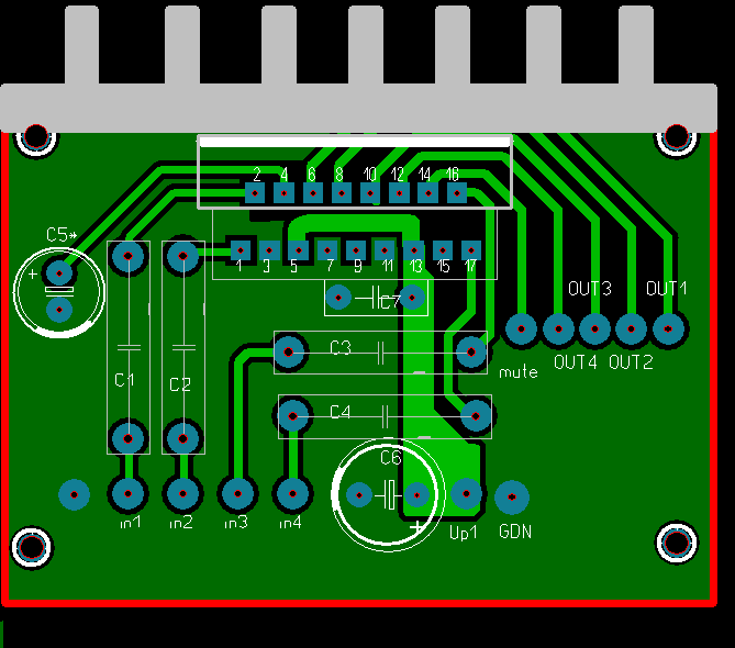

Вот здесь я собирал усилок. Можешь посмотреть печатку. Не фонит.
а можете в lay кинуть???
