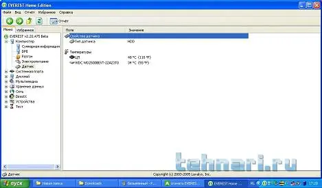

А как ими пользоваться? Ничего не понятно..
А чего там уметь? Наливай, да пей. :)))
Компьютер->Датчики, скриншот - в студию!
Это то что надо?
    10 KB · Просмотры: 307
Как я понял, 48 градусов - это без нагрузки?
А.под нагрузкой?
В главном меню есть "Сервис". В нем что-то типа "стресс-тест системы" (второй снизу). Его надо запустить мин на 5-10. Теперь его скриншот. Только сохранять в нормальном разрешении!
