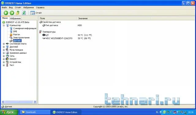

Упал нетбук
Да,без нагрузки.Но это я только-только скачал и установил прогу..
Сейчас просто постоит немного,еще раз посмотрю и скину скрин..
Почти никакой разницы..

Можно не париться. Всё Ок.
У него еще на днище нет никаких вентиляционных окон,отверстий для свежего(из вне)воздуха,гоняет внутренний.Я уж думал может дырок насверлить против вентиля,чтоб хоть свежий прохладный засасывал..Стоит или нет?
сана, не лезь в рабочую систему)
Не полагаю, а просто уверен!
Тепловой расчет - это один из элементов конструктивного расчета. Конструкторы рассчитывают тепловыделения каждого элемента конструкции и анализируют режим его охлаждения. При этом уточняются пути движения теплоносителя (воздуха, тепловых трубок), его температура и скорость.
Если Вы своим сверлением измените пути, то какие-то элементы начнут охлаждаться лучше, а какие-то хуже. Это приведет к сокращению срока их работы.
Тут Вы скорее совершенно правы.Поскольку действительно никаких окон нету,а только выходные для нагретого воздуха,то я полагаю что наружный воздух он тянет из под клавиатуры.Судя по конструкции это вполне как вариант(конструкция позволяет),и забирает по всей площади..
