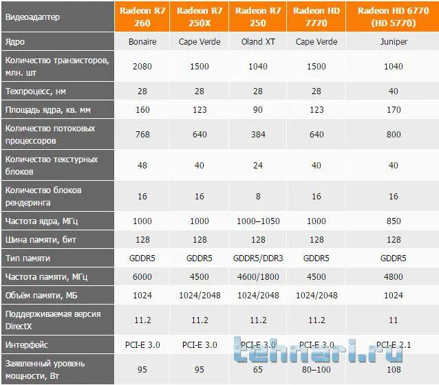

250x почти ничем не отличается от просто 250й, просто добавлена поддержка crossfire!
Всё же лучше взять с 256-битной шиной, небольшой прирост будет. И с 2 ГБ GDDR5.
кто сказал?
почти вдвое больше потоковых, текстурных процессоров, вдвое больше блоков рендеринга, а так да вообще больше ничем не отличаются :))
ЗЫЖ карты не сравнивают по частоте работы ГПУ или количеству и частоте ПАМЯТИ, карты сравнивают по полным ттх.
Разница между этими картами по производительности колоссальная.
