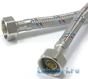

Иногда нужно найти ниппель без насечек — помнится, искал как-то и не нашёл. Это когда нужно было привинтить шланг стиралки: там уплотнение идёт кольцом на торец, а насечки в принципе могут повредить капроновую гайку. Бывает и так...
