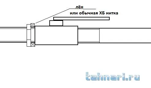

Если не полностью закручено, то тут надо контргайку. Вместо льна , что неоднократно проверено, можно взять ХБ нитку, обычную, что на катушках, и которой шьют иголкой. Пропитать маслом и затянуть. Можно так и с двох сторон сделать.
    3.5 KB · Просмотры: 21
Сорри, но это уже конечно же зашквар )))
Там резьб на обеих деталях чуть более сантиметра длиной, да еще контргайки на них крутить...
Буду искать лен на две резьбы, а масло льняное у меня есть.
