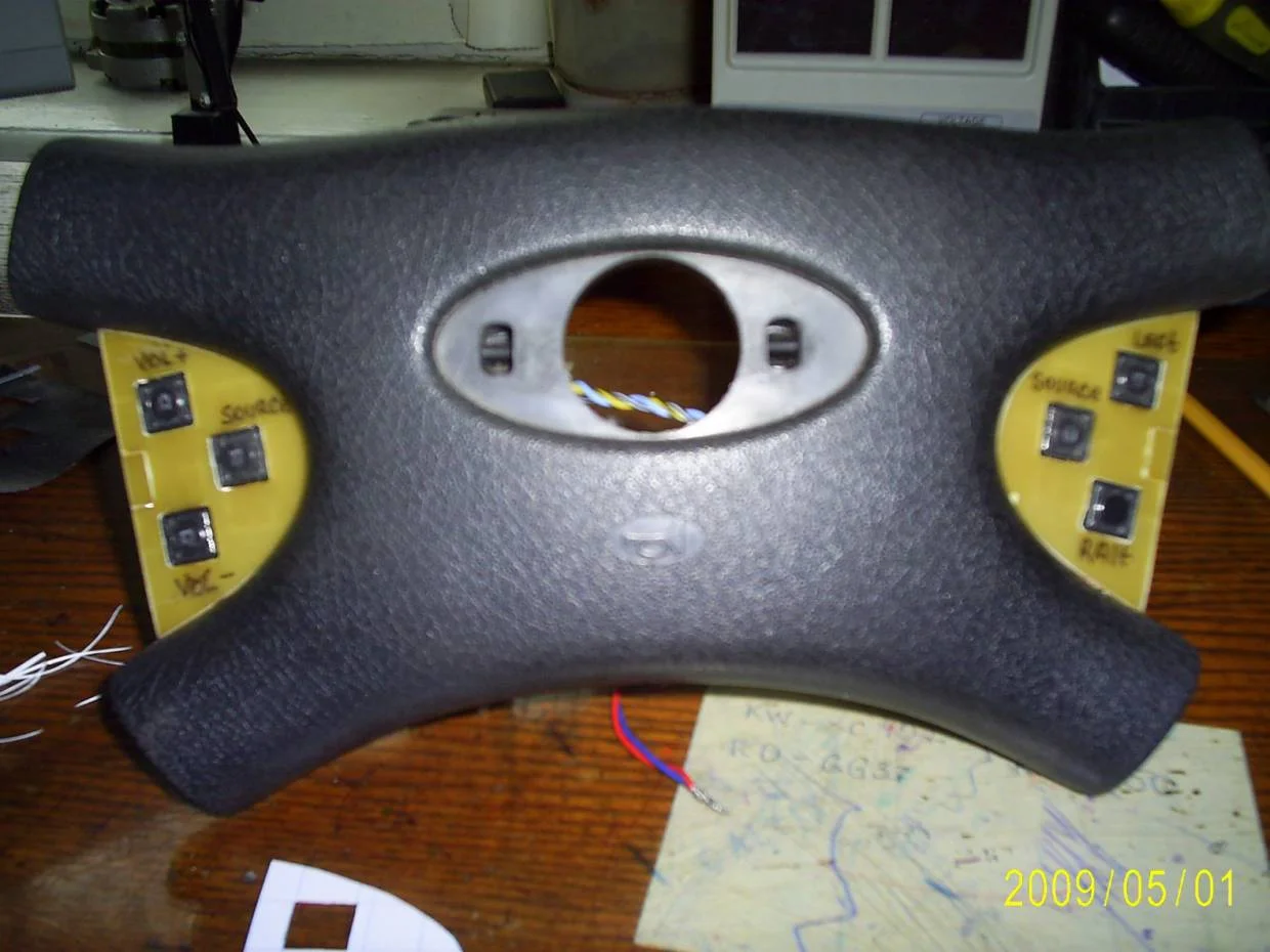

Вот что я соорудил для своей семёрочки.Не судите строго.

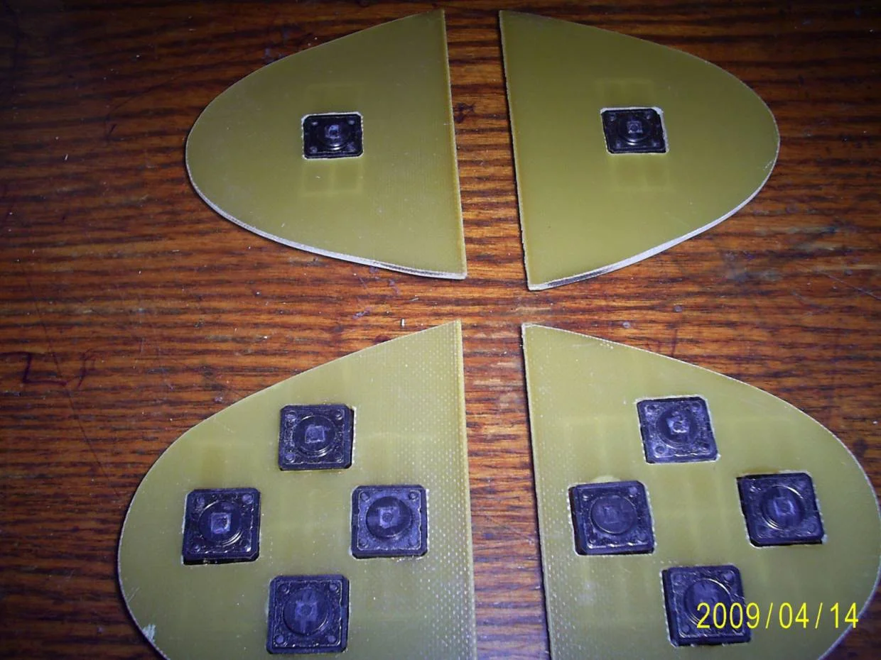

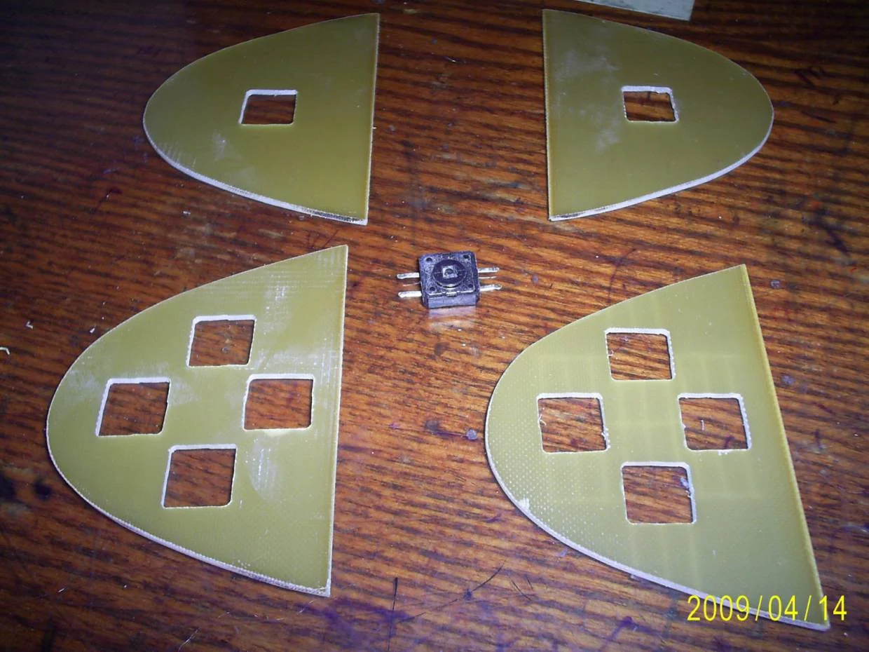

Вырезаем из гетинакса вот такие заготовки,под размер выемок в руле.
В заготовках вырезаем места для кнопок управления.

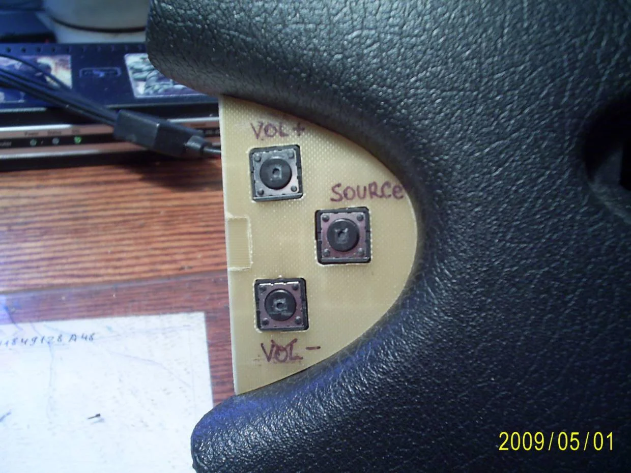

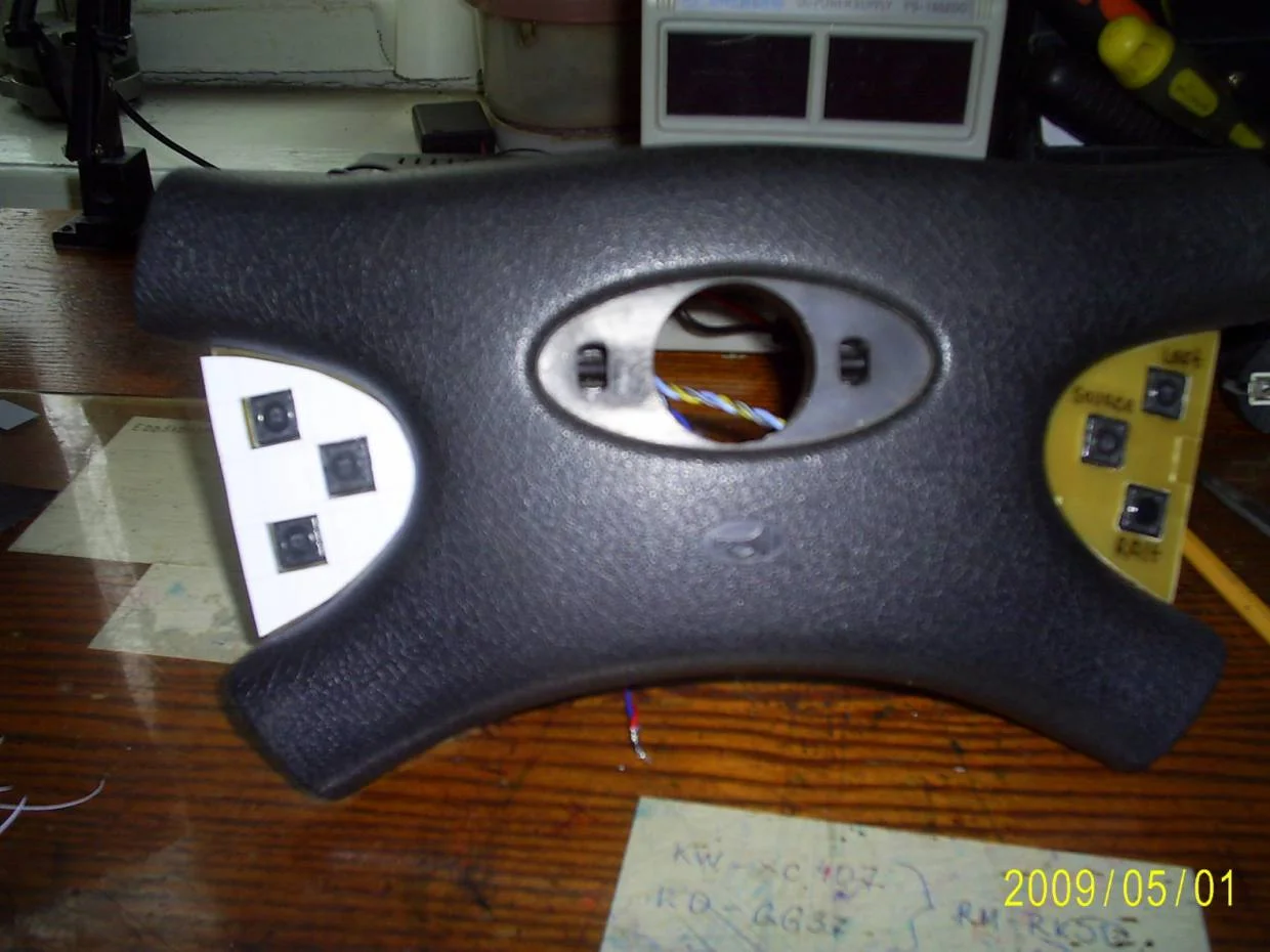

Соединяем две половинки заготовок клеем,получается каркас ввиде треугольника,припаиваем к кнопкам провода и закрепляем на руле.

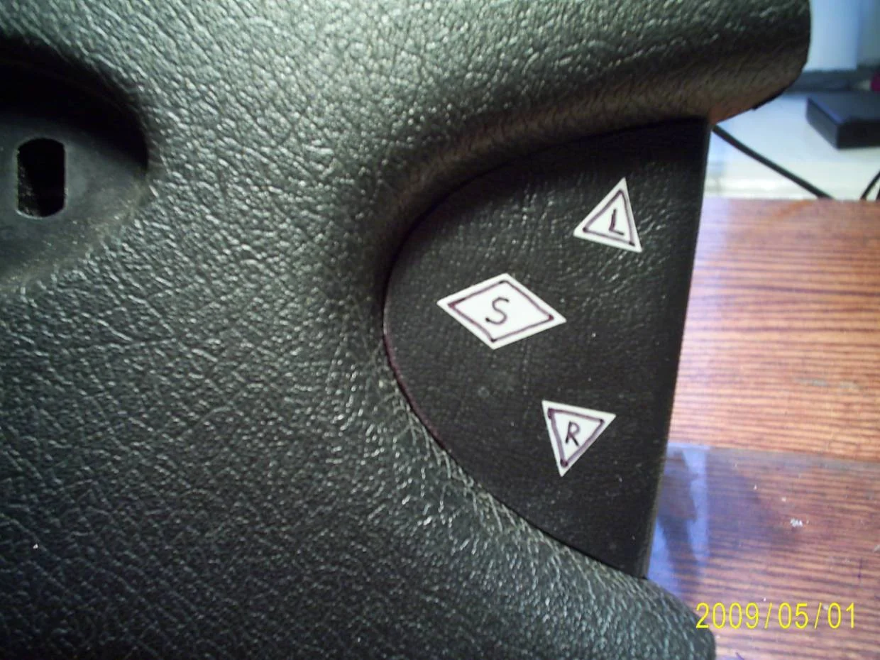

Предварительно подписываем и запоминаем где, какие и какого цвета провода ,чтобы в дальнейшем при монтаже не перепутать.У меня слева были кнопки громкости + и - source, а справа seek + и - source.4.webp

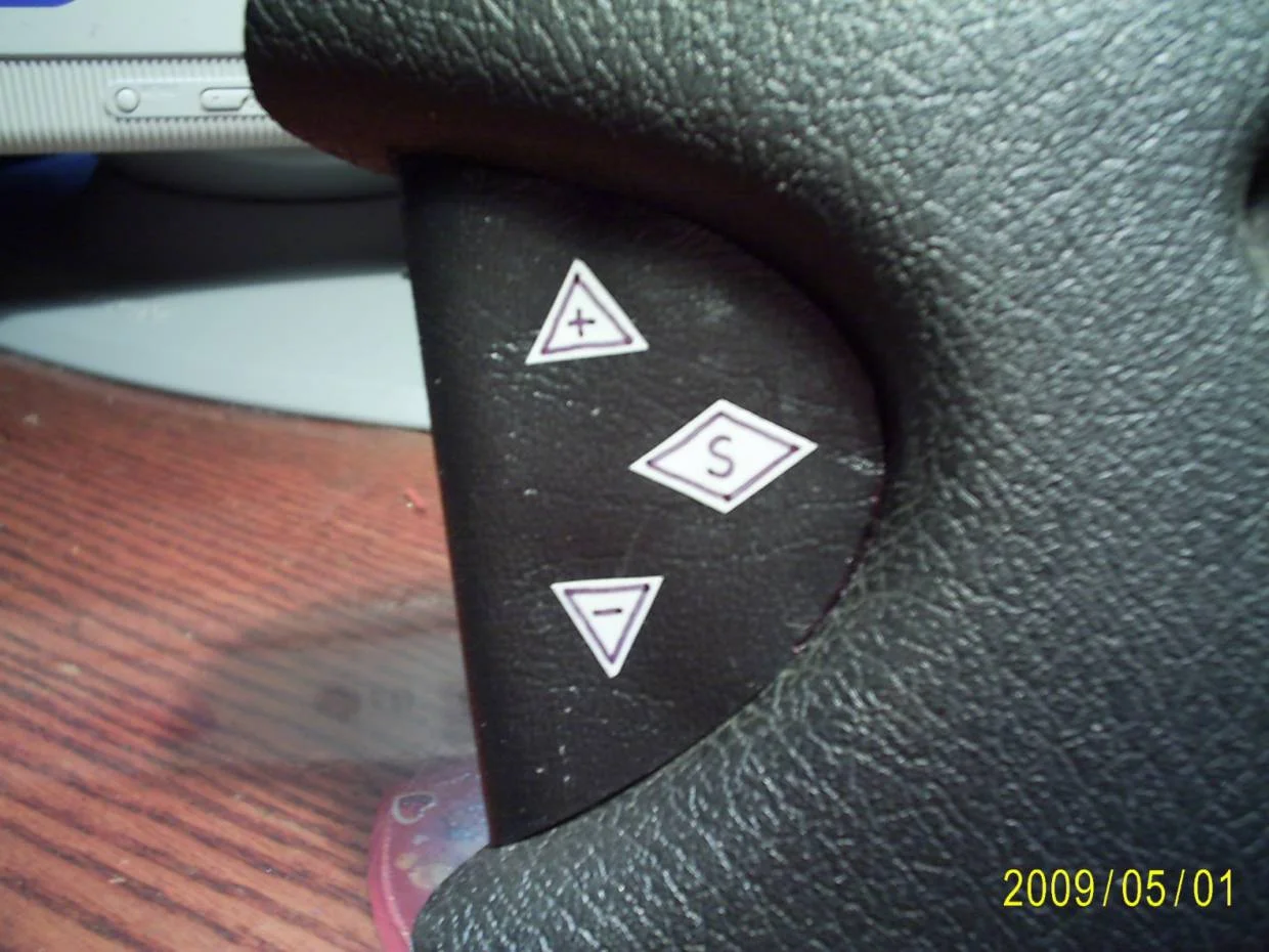

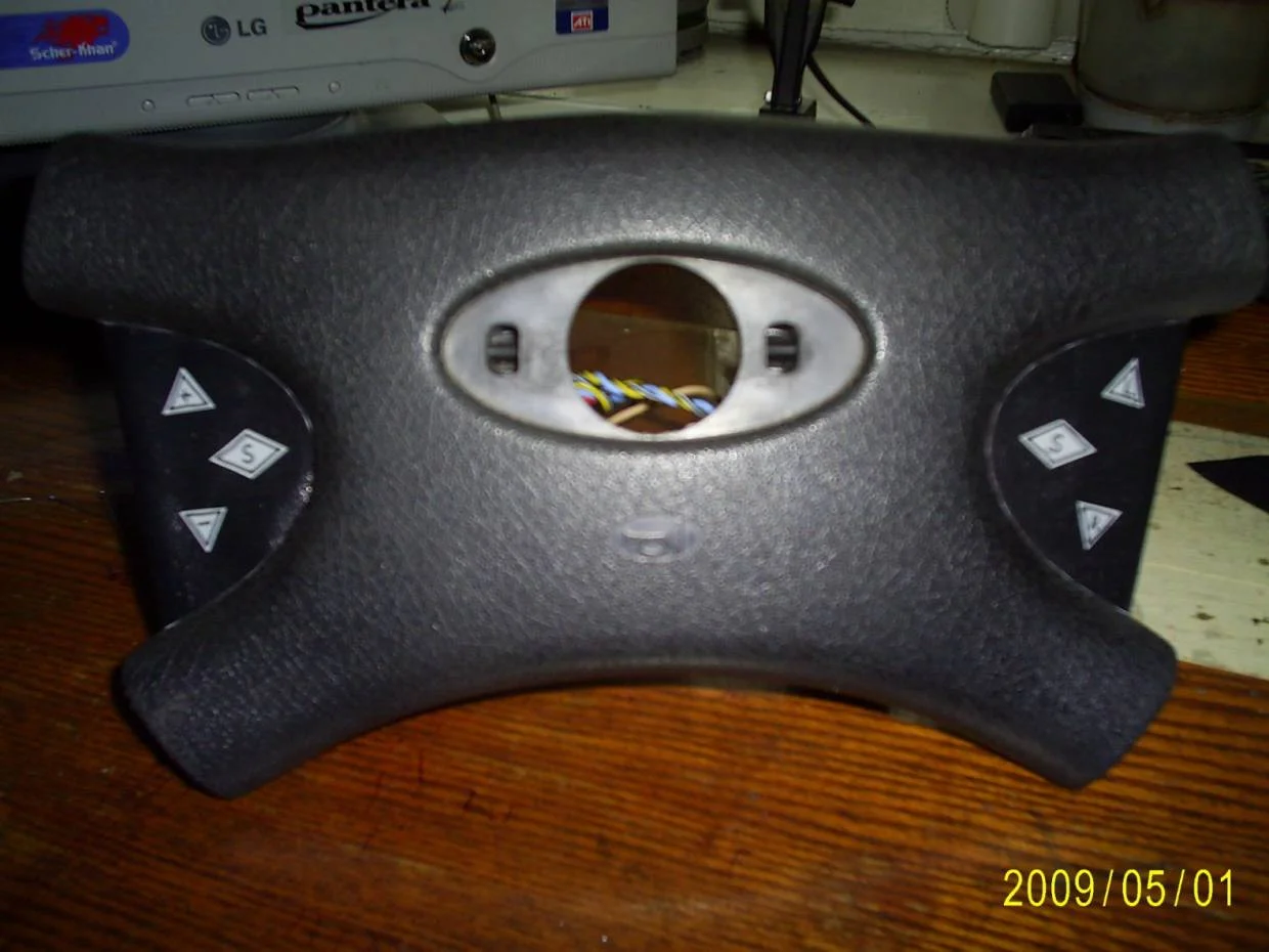

Обклеил кож.заменителем под цвет,для красоты кнопочки выделил.

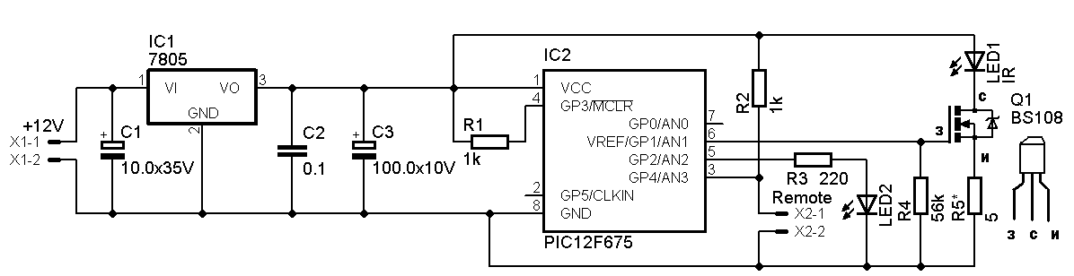

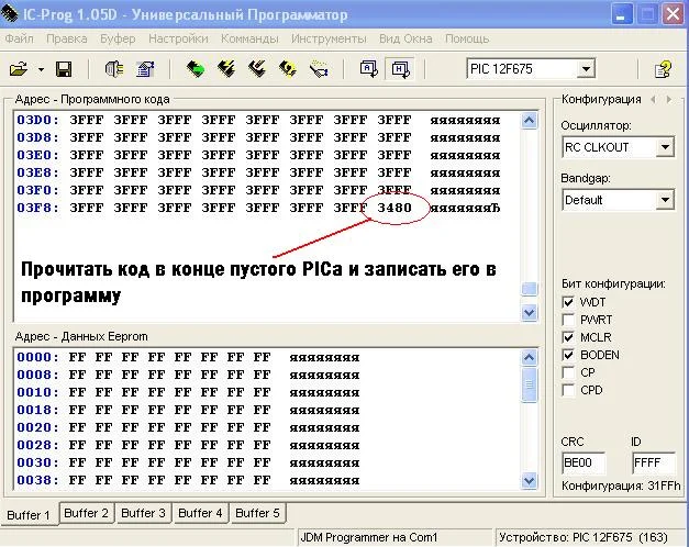

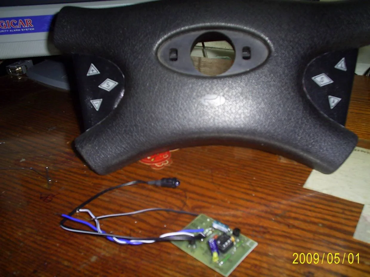

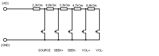

Схема адаптера собрана на PIC12F675 при прошивке не забудьте прочитать пустой пик и запомнить константу ,которую нужно будет вставить после загрузки файла в программатор и запрограммировать контроллер.Подробности на Wheerlemote.ru - Главная
схема.gifконстанта.webpПосмотреть вложение Переделка прошивки.rar
Джойстик это и есть кнопки на руле ,вот только сопротивление по моему будут разные, в зависимости от марки магнитолы ,у меня была JVC и сопротивление были такие.

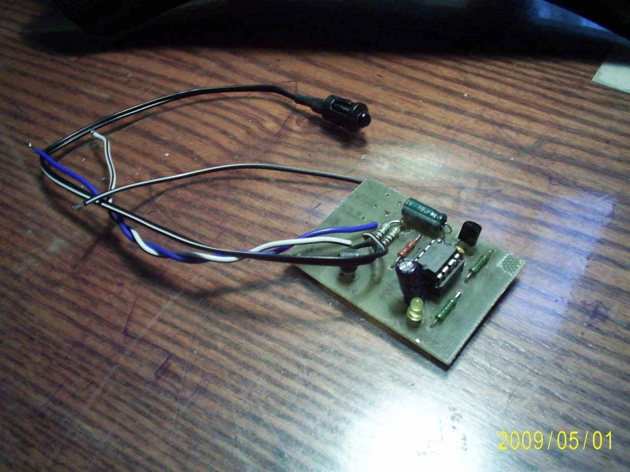

Вот готовая плата собранного адаптера.
Закрепляем плату адаптера в руле и припаиваем к нему провода от кнопок.

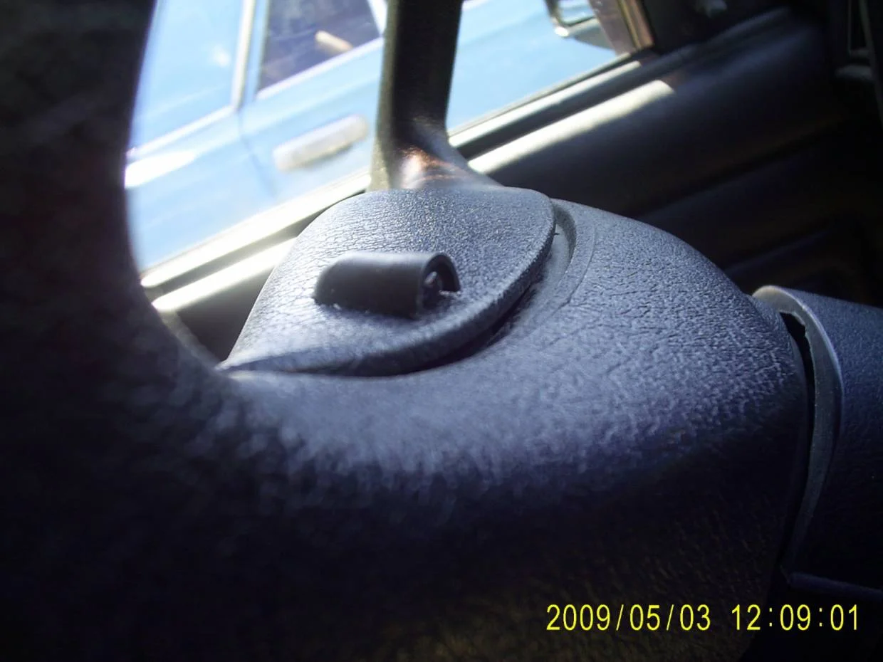

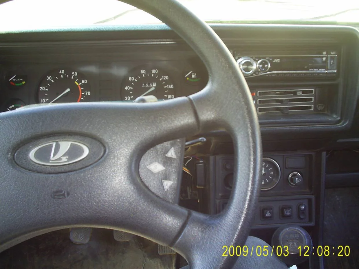

Место расположения ифк.датчика на руле.
Внешний вид из салона авто.

Молодец :)
Только это не гетинакс а текстолит :)
