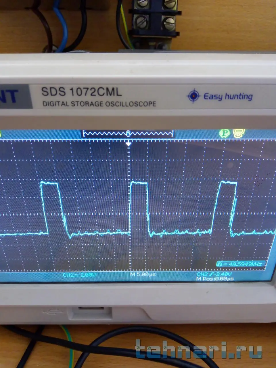

Микроконтроллер с помощью ШИМ 3.3 В управляет напрямую полевиком, до этого схема работала хорошо! Сейчас начались какие-то танцы с бубном. На осциллограмме почему-то плывет задний фронт на транзисторе сток-исток и шумы.

НА фото сток-исток при ШИМ 10 и 20 %!

Стоит задача сделать фронты максимально близки к идеальным и избавиться от шумов!
R2 сильно мал, нагрузочной способности STM хватает? Сливать заряд с затвора можно через диод параллельно R1.
Ещё бы неплохо знать чем нагружен импульсный трансформатор.
Больше инфы!

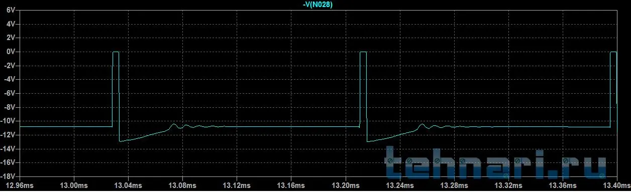

Что- то тут не так. Должен быть выброс за счет тока намагниченности (по площади равен импульсу). Если такого выброса нет, то предположительно: есть КЗ виток, и трансформатор работает исключительно, как резистор, за счет сопротивления первички. Или обрыв первички, а напряжение - за счет обратного тока диода. Тут одно точно, трансформатор не работает.
Должна быть такая осциллограмма.
