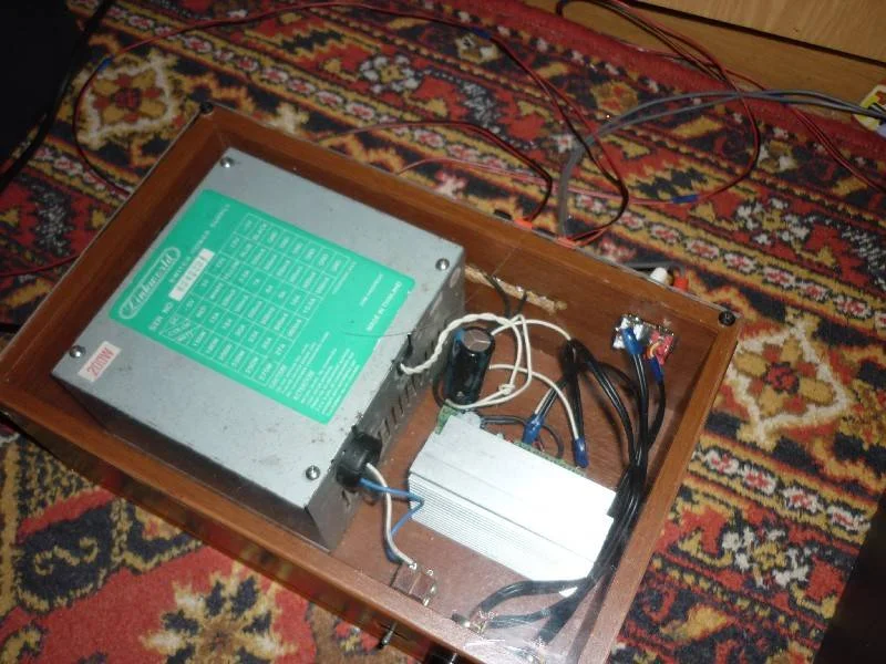

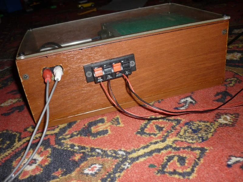

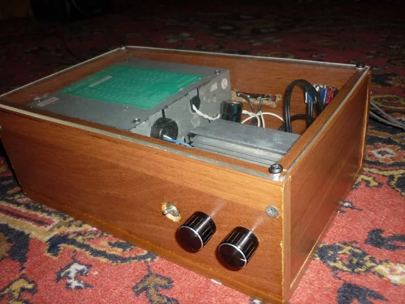

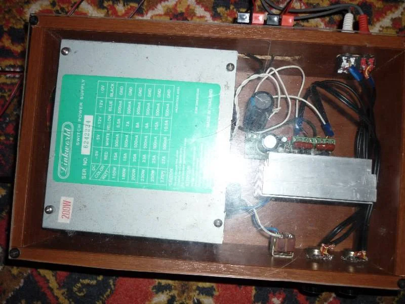

вот и фоты

Молодец. Только вот лицевую сторону слегка косоруко сделал(сори за критику)
Я тоже делаю усилок. Ты блок питания от компа взял?
да от копа АТ 200ват нормально подружились, а внешний вид все по минимуму и выглядит ка старый советский почти при Сталине....
Да еще он забыл про вентиляцию корпуса!!!! И еще можно было поставить сдвоенное переменное сопротивление.
про вентиляцию незабыл, у меня круглая дырка в корпусе есть напротив вентиляции блока питания, а сопротивление умышленно раздельное поставил чтоб каждый канал по отдельности регулировался, а то одна колонка то дальше то ближе.
Вообщем будешь теперь как Валерий! Будешь мудрить и собирать! :D
для этого существует баланс а так не удобно регулировать громкость

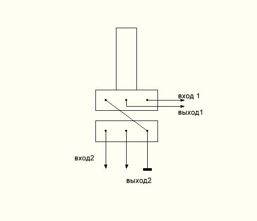

баланс это еще темброблок делать а для меня это пока сложно, кстати есть у меня разобраный предварительный усилитель радиотехника УП001 плата регулировок вроде целая как усилок там треснутый, может ее использовать?
можно попробовать регулировать вот так сдвоенным резистором гдет 47к
упадёт чувствительность но можно же добавить громкость сигнала в источнике....от микросхемы зависит короче..если она чувствительная то легко прокатит этот вариант
спасибо в следующей модели попробую сделать, класика на усилке оказывается шикарно звучит....
