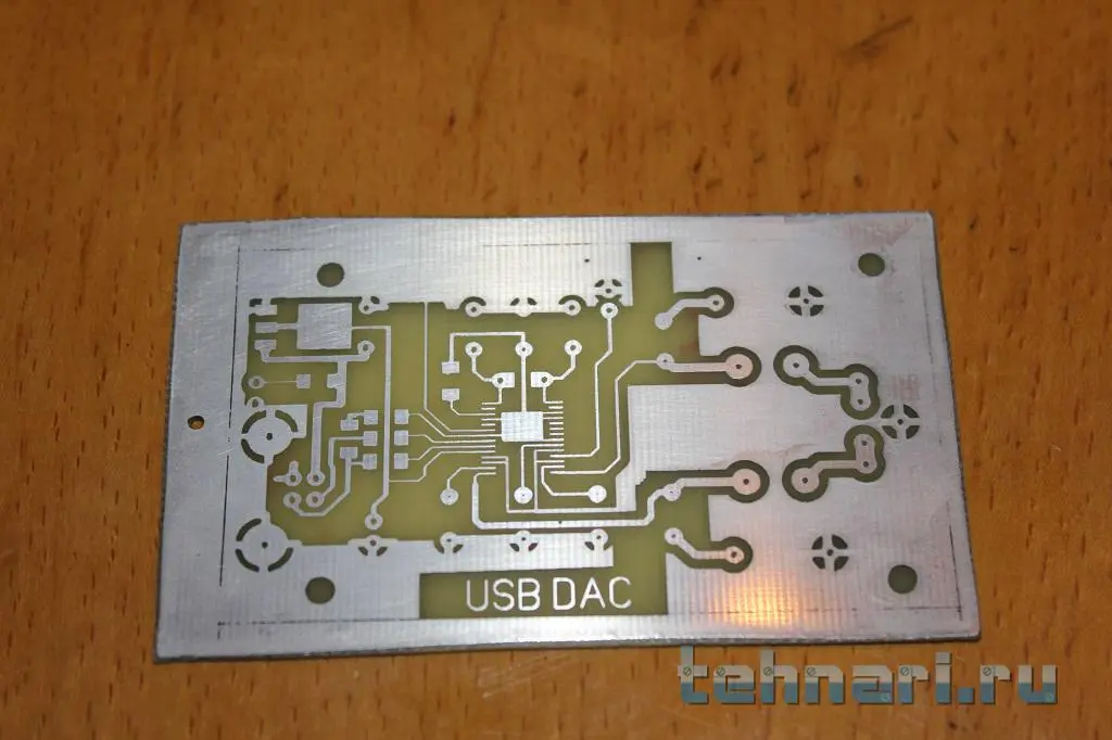

Итак сам процесс изготовления ПП описывать не буду вот печатная плата
схема из даташита единственное с добавлением стабилизатора питания на 3.3 вольта.
Плата залужена химическим способом (при покупке жидкого олова внимательно смотрите на дату) в этот раз я лоханулся и купил просроченный блеска нет.

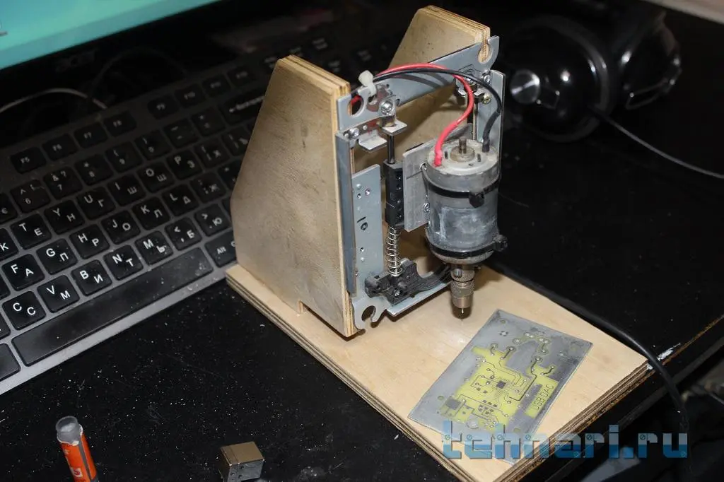

Далее сверление отверстий может кому пригодится на сверлильном станке для ПП
Сделанного на ЧПУ станке из темы на конкурс и негодного CD-ROM/

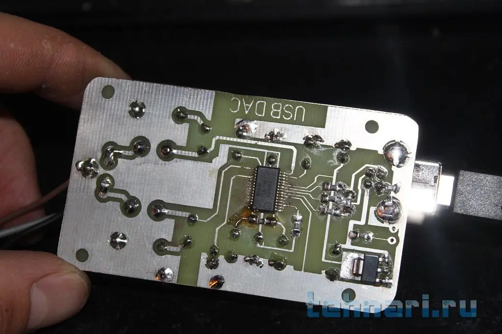

Честно признаюсь паять микросхему ну очень не удобно.

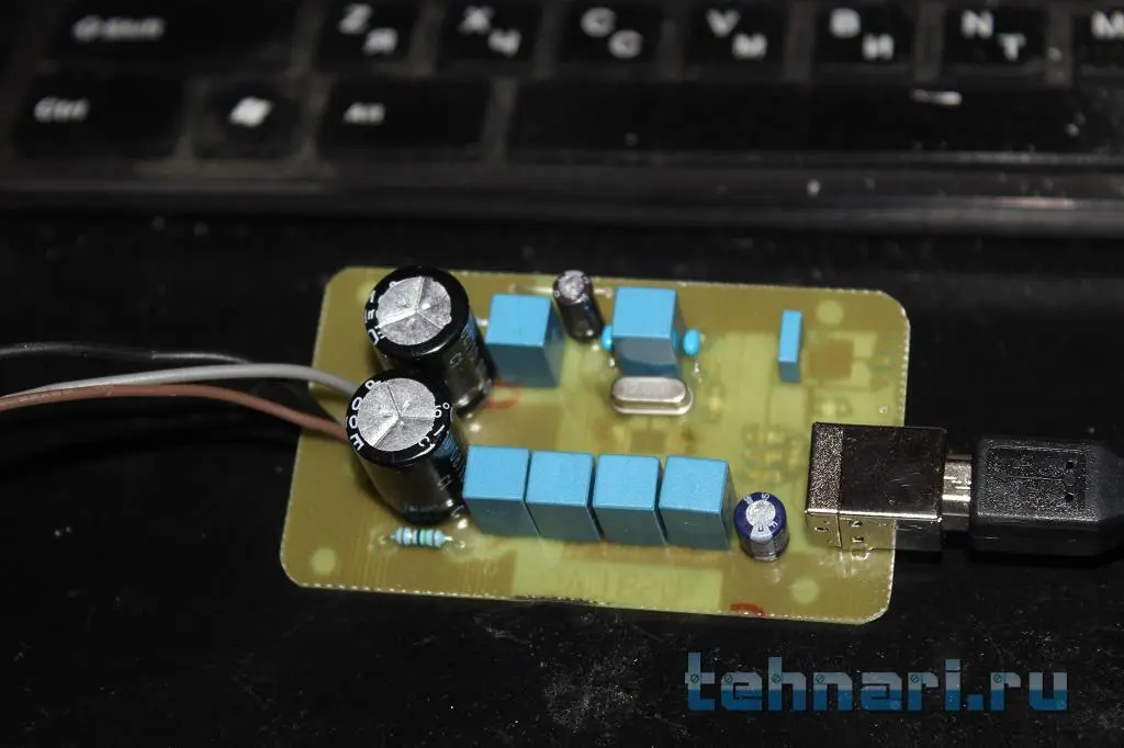

И вот готовый результат
Ради эксперимента были приобретены фирменные конденсаторы Vishay и Epcos вроде как по качеству лучше чем просто китай, электролитические конденсаторы на выходе неполярные правда на 50 вольт меньше не нашел вполне хватит 6.3 вольта.
Из резисторов на USB должны стоять резисторы на 22 ома их не было в наличии влепил на 51 ом (цапа определилась без проблем) резисторов на 16 ом тоже не было в закромах нашел 15 ом 1%.
И как это обычно бывает сначала делаем потом думаем разъем под наушники подходящий не нашел по отверстиям, поэтому подпоялся на проводках (да и цапа планируется ставится в усилитель).

Я конечно вовремя, но похоже никто не обратил внимание на косяк в сборке сабжа, на выходе ЦАПа стоят последовательно резисторы 16 Ом и емкостя 0.022 мкФ (по даташиту), а у автора запаяны кондеры по 1 мкФ. Это так и надо?
