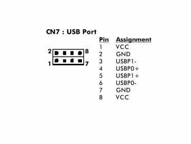

День добрый!
есть очень древняя материнка Supergrace 4M300A10
захотелось мне на ней сделать ЮСБ. но промлема в том, что на этой материнке все на штекерах!
вот она красавица! http://www.pcpartner.com/support/layout/871B-924B-W.gif
нашел на нее распиновку этого штекера! (прилагаю!)
подлючаю хвост на два разьема, с ПРАВИЛЬНЫМИ разводками!
включаю в юсб мышь и о чудо, вижу в диспетчере НЕИЗВЕСТНОЕ УСТРОЙСТВО!!!
вопрос: где я лохонулся?:D
    5 KB · Просмотры: 342

Я очень много занимался такой фигней, как сабж, и даже на гораздо более древних мамках. Не то что 810, а HX и VX. Результат непредсказуем. Может заработать, а может и нет. Самое надежное - это PCI-контроллер USB (стоит рублей 250). Только не берите на чипе VIA - наглухо вешает старые компы. Я специально искал с чипом NEC. Работает хорошо.
Я столкнулся с той же проблемой,на таком же железе. решается всё просто. Дело в том что +5в при подключении устройства начинает скакать и в конце концов падает до 2,5в а то и ниже, просто даёшь внешнее питание от блока питания на устройство и всё работает нормально. надеюсь совет помог.
