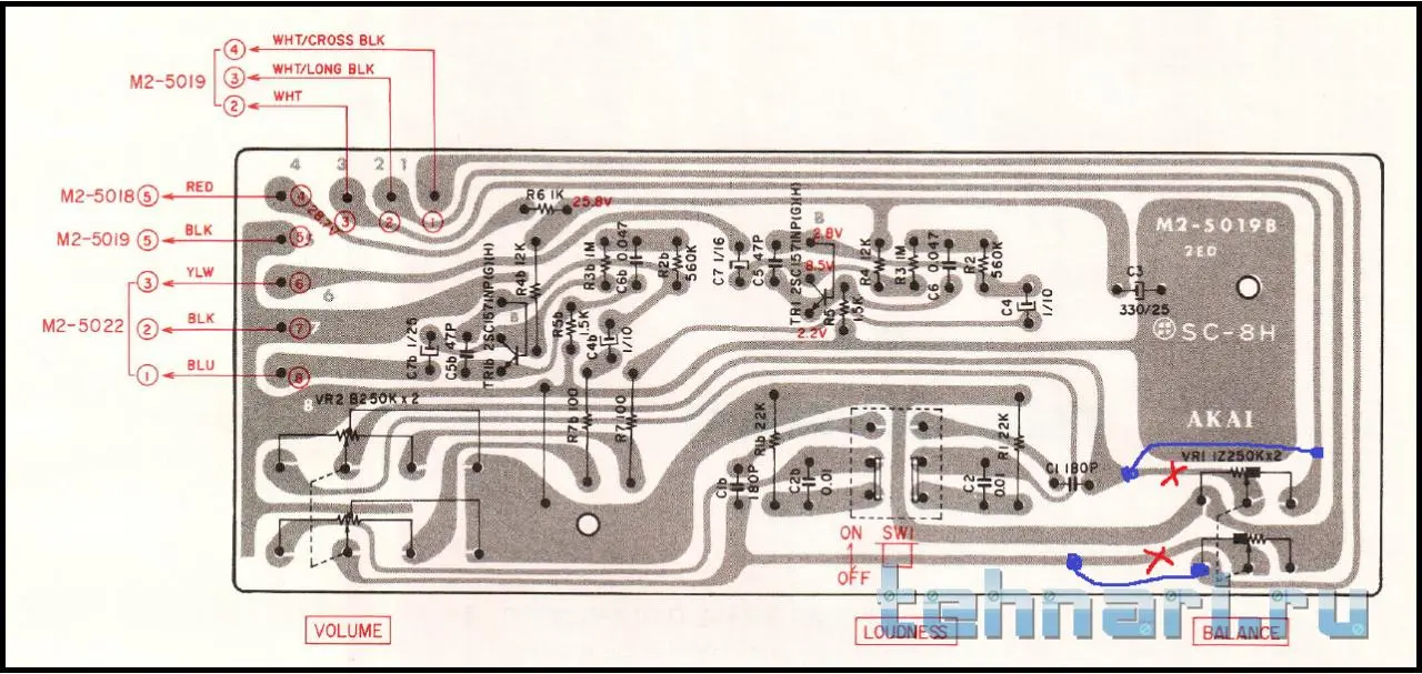

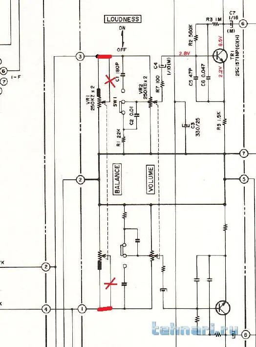

Подскажите как на усилителе отключить регулировку баланса? Баланс барахлит и просто не нужен.
А вот так ...
    29.5 KB · Просмотры: 81
Спасибо. Ещё бы разобраться наяву чего и где? ))
У регулятора баланса каждого канала отрезать провод, ведущий к среднему выводу, и запаять этот провод на крайний вывод, причём не на тот, что соединяется с землей
