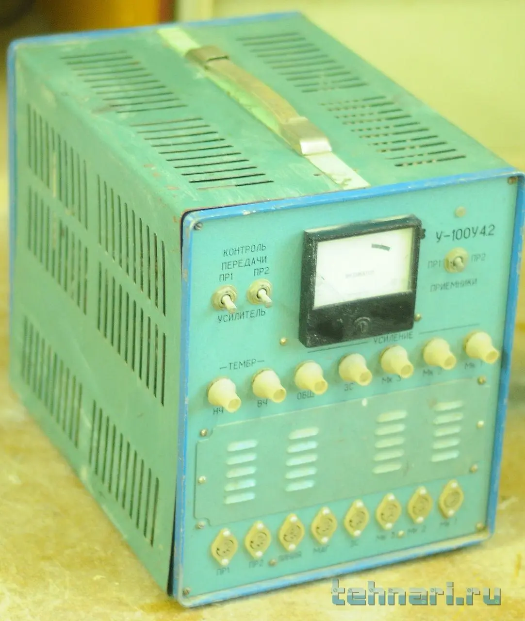

Усилитель 300Вт

Задача почти такая же на три программы подавать свои.
Плата-источника сигнала (2-ой и 3-ей программы) у меня уже сделана.
Допустим 300 Вт - это будет по 1 му нч каналу , по ам такого не надо , достаточно несколько Вольт линию дать , а это десяток Ватт .
300ватт на 2 и 3 программы - бред сивой кобылы!!!
вы совершенно не понимаете что делаете!!!
1. в 3 программных приемниках амплитуда сигнала 2 и 3 программы около 1 вольта, далее резонансный контур, настроенный на несущую (как в радиоприемнике), детектор и усилитель НЧ.
2. усилитель 30 вольт для 1 программы горит из-за КЗ на линии (подключают динамики напрямую, без согласующего трансформатора)
если усилитель специальный радиотрансляционный, то у него так же должен быть выход и на 120вольт, а возможно и на 200в.
поставьте на каждом этаже трансформатор и от него уже разводка по этажу, плюс очень желательно ограничивающие резисторы в линии(специальные коробки)
а так как вы делаете у вас и киловаттный усилок сгорит, или проводка пожар устроит.

- После усилителя будет согласующее устройство с проводной линией.
ТС с самого начала все правильно говорит и уже все давно работает, но вылетает кытайский уситель 100 Вт, видимо не хватает на их объемы. Он хочет заменить на самодельный более мощный и все что надо ... :)

еще раз повторю, если у вас горит усилитель трансляционной линии, то виновата линия, а не усилитель.
если лень приводить ее в порядок, то защитите хотя бы усилитель, поставив в разрыв линии лампу накаливания на 36 вольт мощностью 100-200 ватт

Само собой у линейного (трансляционного) усилителя должна быть защита от
КЗ на линии. И можно сделать несложный самопал с защитой от КЗ.
