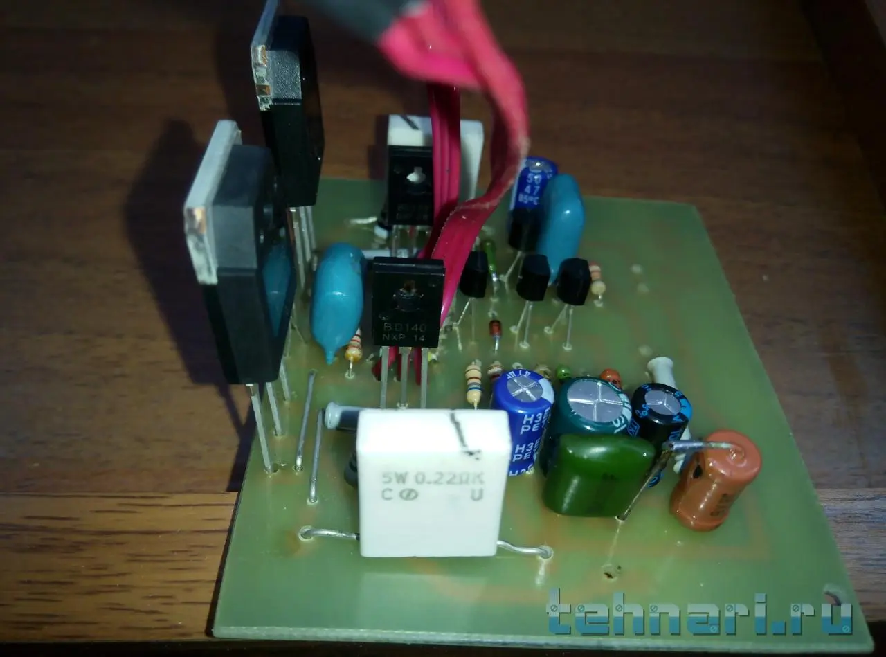

Решил создать тему по данному усилителю, данный усилитель не прихотлив к элементной базе ( к выбору транзисторов) усилитель не однократно собирался мною на разных комплектующих и показал себя весьма с не плохой стороны, по схеме: в целом усилитель запускается с первого раза, наладки практически не требует, но все же рекомендуется поставить подстрочный резистор для коррекции тока покоя( в родной схеме не предусмотрен) выставить ток покоя рекомендую 40-60 ма. повышать ток покоя нет особо смысла, на счёт ноля на выходе, не в одном собраном ум. не было надобности корректировать ноль, так как он в пределах разумного, а это 5-7-12 мв. Привожу фото собранных плат и схемы с печатными платами. По питанию: рекомендую на 4 ома +-27-35в. на 8 Ом от +-35 до +-45 в. в зависимости от применяемых транзисторов.Если есть какие-то вопросы задавайте.

Фото одного из собранного усилителя на частично отечественной элементной базе.

Плата плохая. :fase: Вернее её трассировка.
Другой не было, собирал на том что предлагалось, но ни фона ни наводок с возбуждением нет! Может кто возьмется за плату и правильно разведет.

В прошлом году коллега по работе с моей помощью собрал ВП на моих двухсторонках, с тройкой ВК, запустился отлично, только с коррекцией чуть-чуть повозились, а то выброс на полках меандра был. Звук - бомба !

Так зачем что-то мудрить с платой апекса?! Она вполне ему под стать, есть её много вариантов под разные транзисторы, так сказать мод. Варианты но суть таже, шума-пыли нет и здорово. Чуть посже выложу варианты плат.
