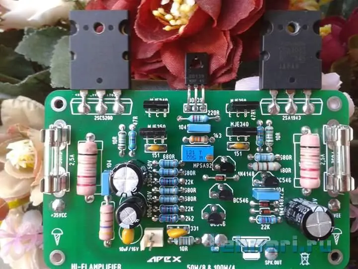

Усилитель APEX AX-11
mpsa13 составной транзистор
Я в курсе. Но в качестве датчика температуры вполне можно использовать и вышеперечисленные транзисторы. Можно также применить кт 315, 3102, и т.д.
Спасибо Focus 016.На выход думаю поставить D1047,B817 или NJW0302,NJW0281
На фото видно какие транзисторы

С питанием +-20в.не стоит такие транзисторы применять как 1047/817-0302/0281, вполне пойдут 818/819
Питания +-20в будет временно пока хороший транс найду а пока поставлю транзисторы tip41,tip42?
Здравствуйте, потихоньку начал собирать.

Хотел спросить на вход можно поставить керамику 1 мкф?
Электролит дополнительные шумы не вносит?

Да Вам дело говорят, а Вы выкорячиваетесь. Алекс Никитин в своих фонокорректорах в цепях прохождения сигнала электролиты ставит. Лайков категорически против пленки в своих усилителях, считает что даже самая плохая китайская керамика будет лучше. Из своего опыта тоже скажу, ну ничего хорошего в пленочных конденсаторах я не вижу. На моё ухо с керамикой и электролитами звук чище и прозрачней, а с пленкой какой-то мутно прилизанный, без драйва. Поэтому экспериментируйте и слушайте что Вам лично больше понравится.
