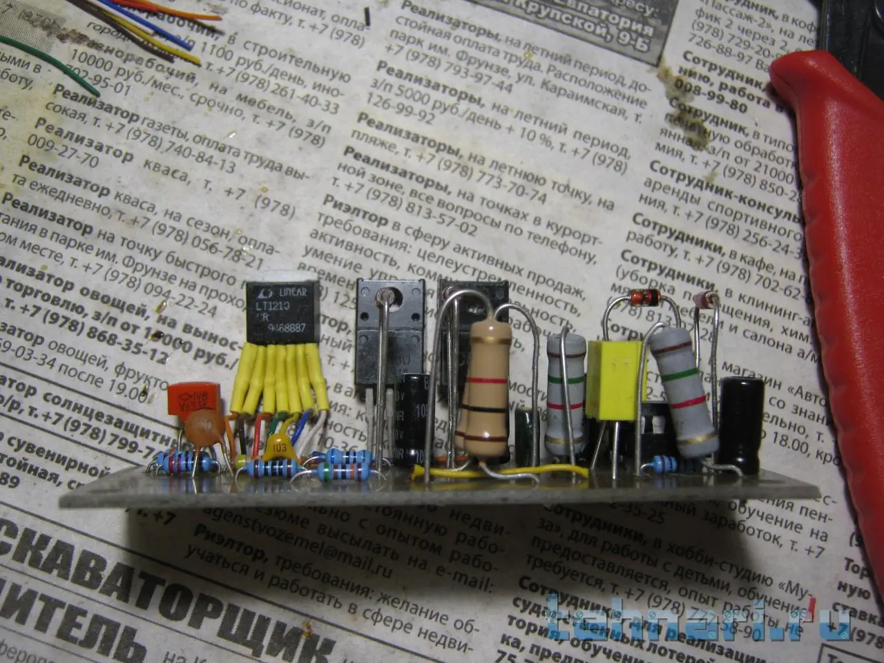

Теперь и я разделяю мнение ИгорьМ.С конца 2013го моим основным усилком был ОМ2.5...На днях собрал Динамит с интегратором,заработали оба канала сразу без всяких заморочек.Звучит шикарно,даже жена это отметила,находясь на кухне.:ku-y:

Где LT-шками разжились ? Я бы на них чего по серьезней собрал, тот же YES 3 Брагина.
На Али,но это было примерно полгода назад.Думаю при желании найти можно.
на али элтешек 1210 нет,только фейк
С чего такой однозначный вывод?Если это фейк и он так работает,то побольше бы таких фейков.

Тогда их в чипе еще не было, когда я интересовался. Да и сейчас, доставка 3-4 недели. А по цене, это да, за цену одной LT-шки можно купить два очень хороших ОУ, еще и на 10-20 мелких транзисторов деньги останутся.
Магазин не помню,давненько было,ищи в поиске,цена была менее 100/шт.
Корпуса как на моем фото,они б/у с разборки,под оптикой это видно.
Все оригиналы и отлично работают,что и как там сейчас не знаю.
