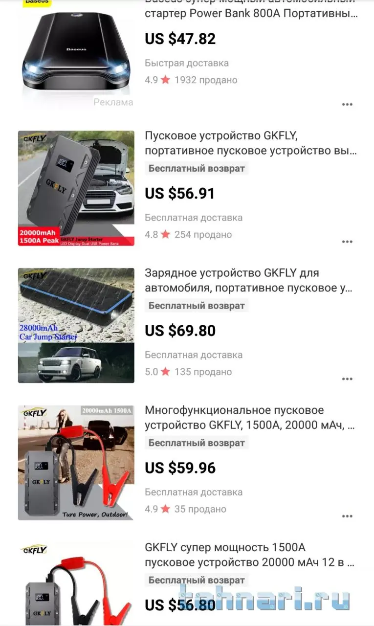

Всем привет! Возникла идея создать аудио систему. Есть два динамика по 25 Ват. Сопротивление 8 Ом. Нужен, какой-то усилитель недорогой. Что нужно от него:
1) Слот для карты памяти
2) Слот для флэшки
2) Что бы был пульт
Идея заключается подключить динамики без пайки и запитать всё это дело от павербанка. Возможно, такое сделать? Посоветуйте что да как, пожалуйста. На али нашел вот такую модель TPA3116 только не пойму как к ней питание подать. Возможно есть какой то переходник на микро USB.

Повербанк выдает 5 вольт напряжения, и максимум 3 ампера тока (по крайней мере однажды видел такую модель, и то не уверен что она сможет этот ток осилить). Вам же, при выходной мощности усилителя 50 ватт, с повербанка нужно будет получить ток 10 ампер, и это без учёта КПД усилителя и преобразователя, а скорее 12-14 ампер тока. К тому же преобразователь с 5 вольт на 24 такой мощности Вам скорее всего придется собирать самому, потому что мне ни разу не попадались такие в продаже (возможно ошибаюсь и они есть). Но повербанков на 5 вольт таких не встречал однозначно. Правда есть один вариант - стартерные повербанки с выходом 12 вольт, и некоторые из них даже выдают напряжение 19-24 вольта для подключения ноутбука, тогда можно будет обойтись и без преобразователя, вот только цена...
