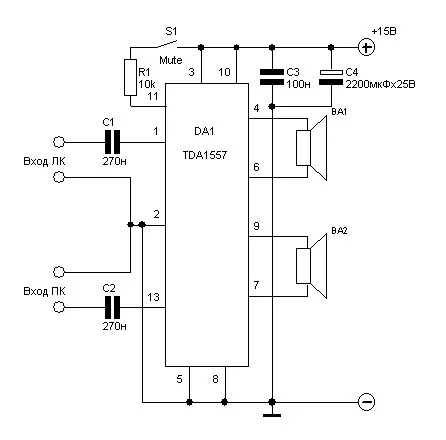

Здравствуйте, помогите пожалуйста со схемой усилителя для стареньких колонок 3АС - 505. Хочу подключить к ПК, как задние колонки.
Делай на TDA1557Q.
Спасибо. Пожалуйста, если можно поподробнее. Это будет первый проект. :tehnari_ru_102:
Такая схема будет работать?
Хорошая схема?

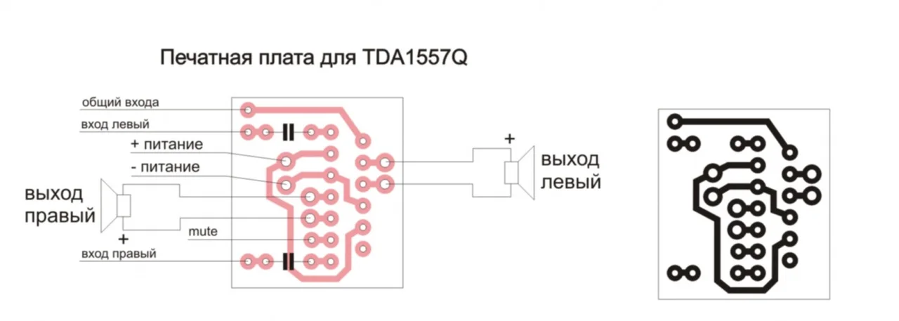

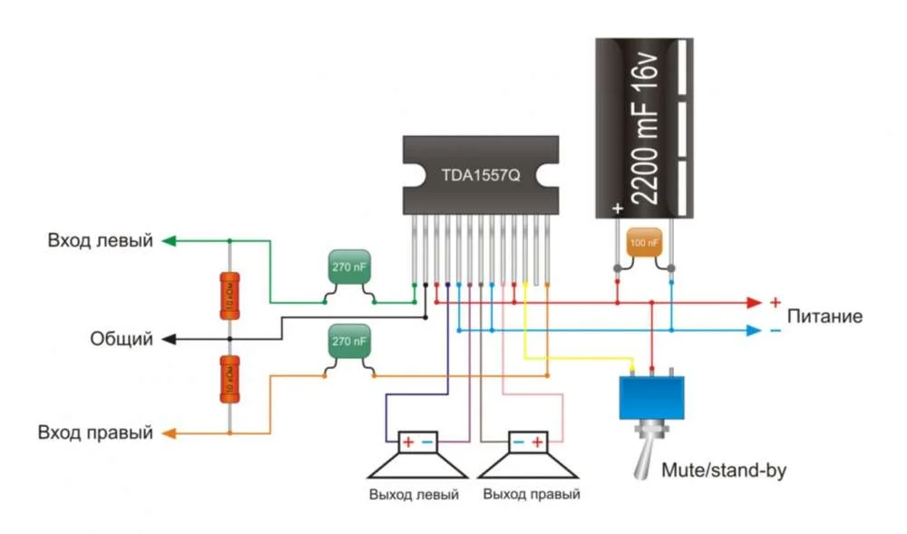

Схема очень проста.
Сделать можно как на печатной плате.
Так и навесным монтажом.
Питание 12-18 вольт, однополярное.
Желательно поместить усилитель в экранированный корпус.
В архиве плата в векторном формате.
В колонках 3х ваттный динамик 3ГД40 (макс. мощность 6Вт)
Этот усилитель их порвёт!
Не порвёт, при питании от двенадцати вольт на выходе будет ватт десять, так что ничего страшного.

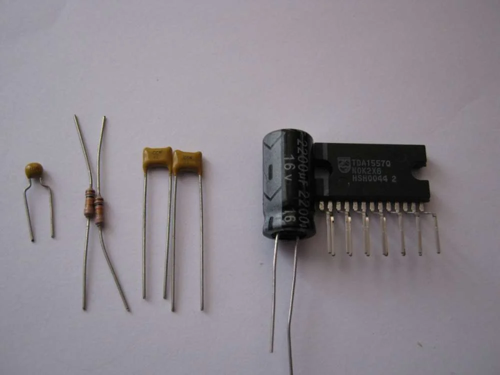

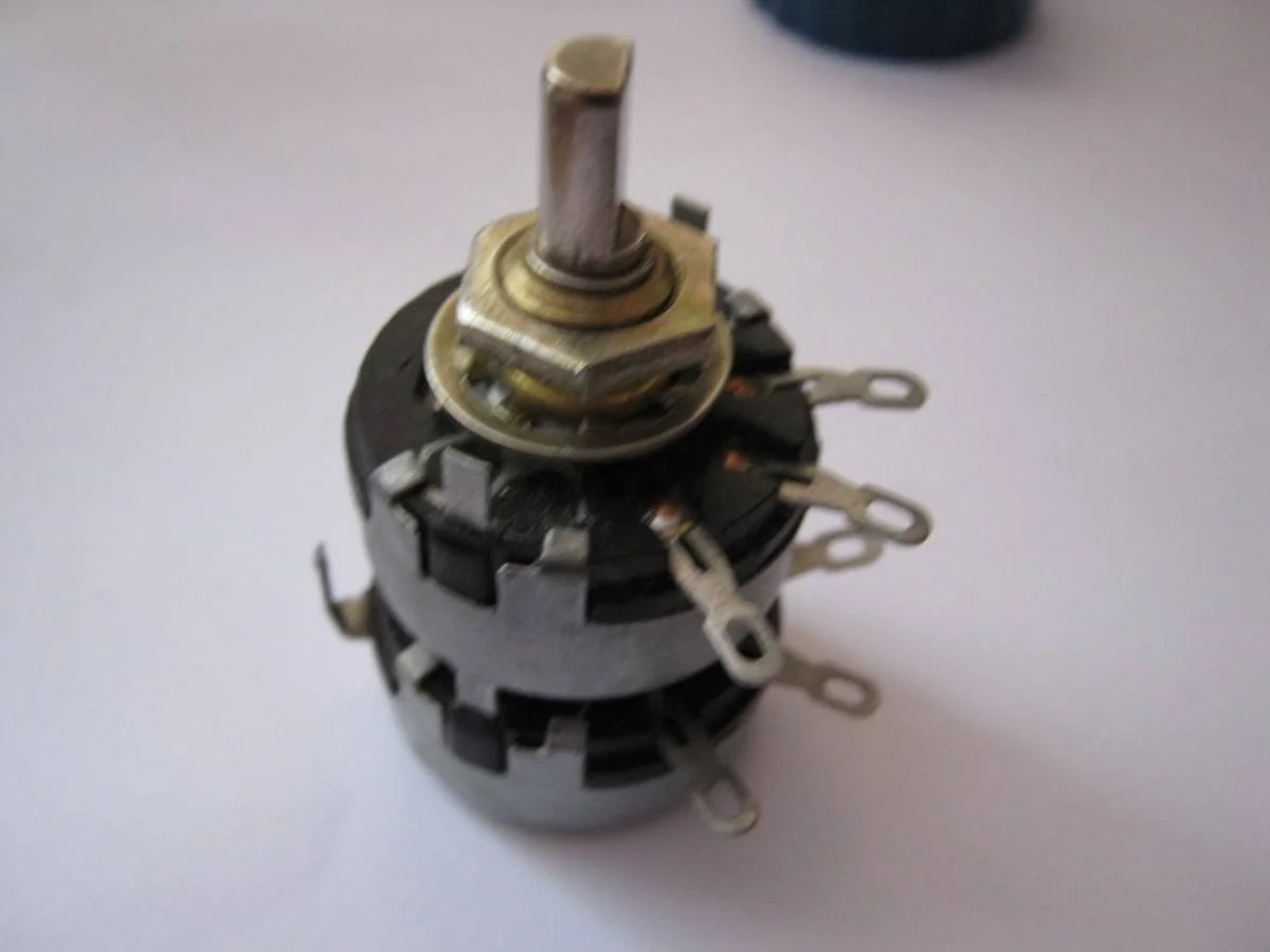

Здравствуйте, все правильно купил?
