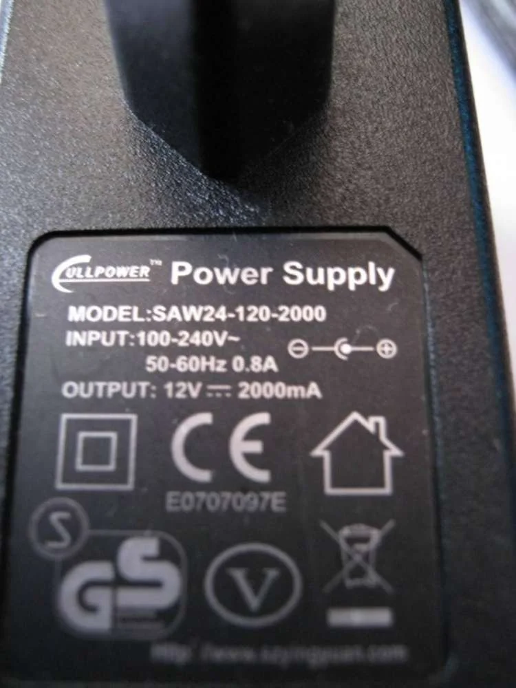

Такой блок подойдет для пробы?
    57.2 KB · Просмотры: 383
Ну если только для пробы. Но у этого блока питания слабая фильтрация, так что поставь параллельно питанию конденсатор не 2200 мкФ или больше.

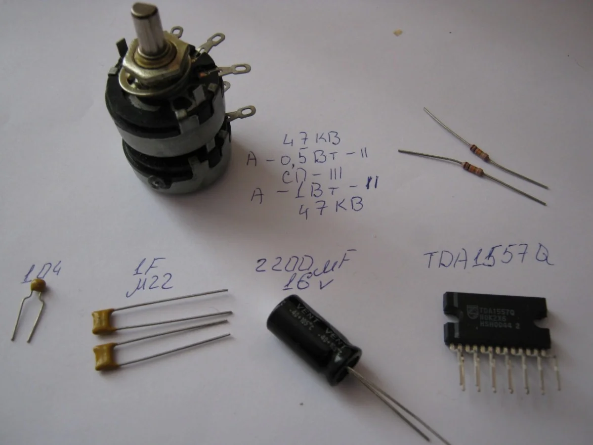

А детали такие, как надо?
Невидно номиналов мелких детале, темно ???
Резисторы по 4.7 кОм и че написано на переменнике ???
Так лучше?
    35.7 KB · Просмотры: 469
Вроде все норм, единственное m22 - это 0.22 mF,
а m27 не было, желательно бы в обще m33 - 0.33 mF.
Но пробовать можно ... :)
Ясно, спасибо.

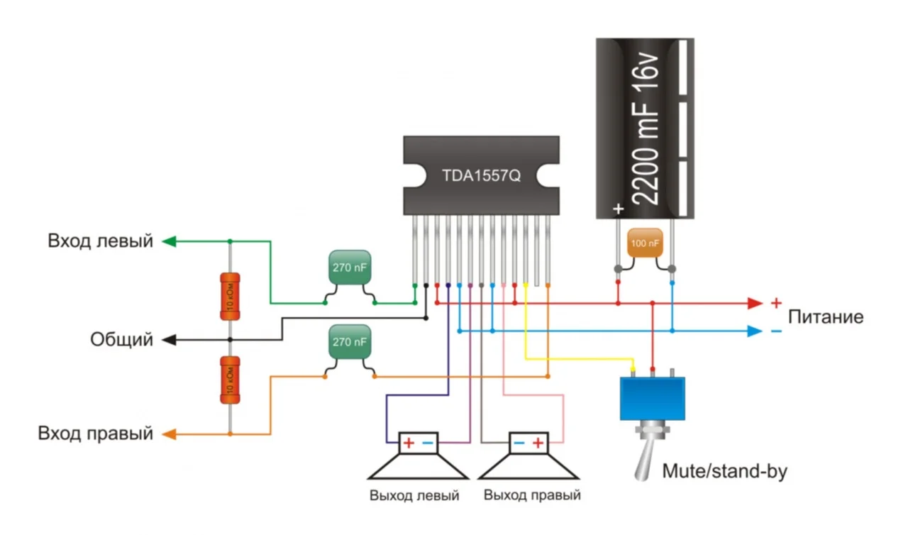

Здравствуйте, а если нет выключателя для Mute?
Вместо него ставишь перемычку, или не ставишь ничего ... :)

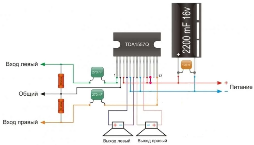

А здесь?
    23.9 KB · Просмотры: 693
Что то я не очень понял по твоей схеме, дело в том, что
Mute и Stand-by, это разные функции, как
их объединили в один выключатель ???
Попробуй поставить перемычку, вместо выключателя или
не ставить, на микруху это не повлияет, останется целой,
если остальное запаял нормально ???
Mute, это отключение звука, а Stand-by, не помню ... :)
